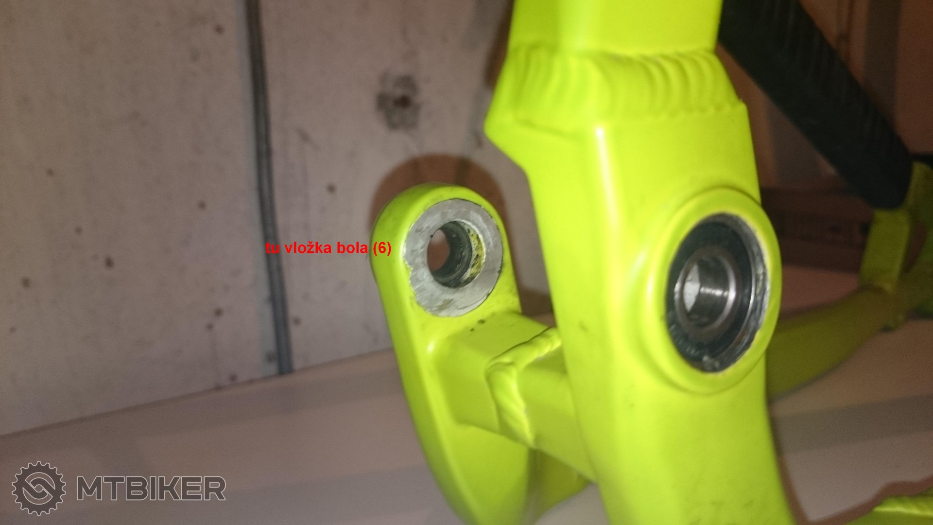

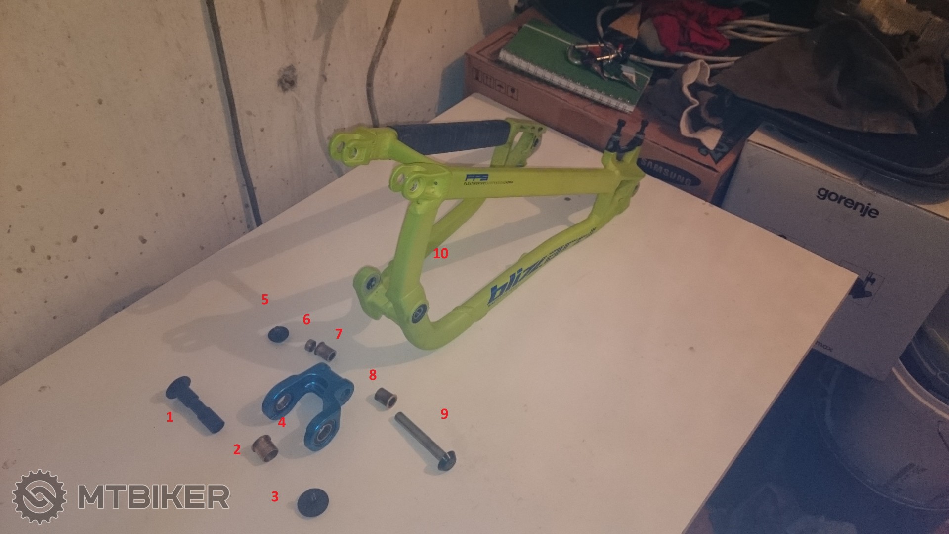

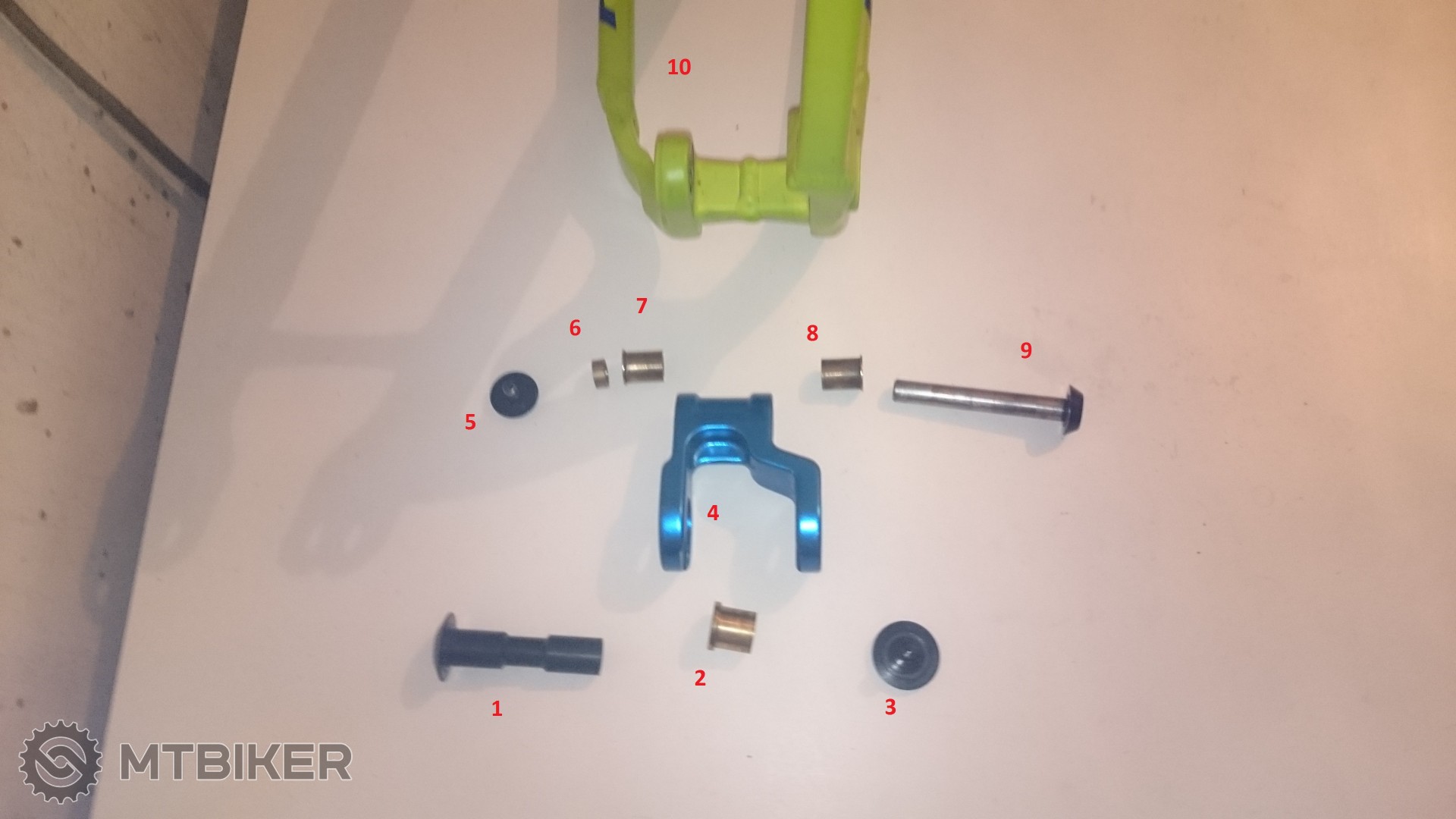

tak som zadnu stavbu rozobral a vyzera to nejak tak ako na obrazku... len aby sme sa chapali, tie puzdierka su cisla 7 a 8 na prilozenom obrazku? a podlozky medzi vahadlom a loziskom je cislo 6? A nemala by tam byt este jedna podlozka aj na strane, kde je to puzdierko c.8? Lebo tam som nic nemal ( alebo mal ale pri rozoberani mi to vypadlo a niekde zakotulalo, ale to by som si asi vsimol...).
Ked som po rozobrati skusil vlozit puzdierka (7, 8 ) do vahadla (4) a do toho som vlozil osku (9) tak to ozaj malo volu ako hovado, tak predpokladam ze ak sa spravia tie puzdierka na mieru tak by to malo byt uz ok. Svokor je sustruznik ,tak by to mal zvladnut bez problemov.

Diel c. 2 sa zasuva do loziska, alebo priamo do ramu? Tiez mu chyba par...

mne sa tiez zda, ze by tam mala byt vlozka aj na druhej strane (teraz hovorim o zadnom cape, diely 5 - 9 ), prikladam este detailnejsie fotky tej zadnej stavby s loziskami na jednej aj druhej strane

Ak uz to mas rozobrate, napis pls. typ vsetkych lozisk aj s lokalizaciou ich umiestnenia.
Uz som si vsimol, tlmic ma nadstavec a ten je na loziskach.
