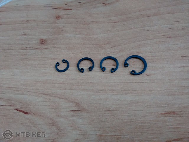

Segerka mi ušla, lebo som manták a neviem sa poučiť. Minule som kamoške menil platničky a takto isto som jej stratil tú malú, čo poisťuje skrutku čo drží platne. Takú som ale našťastie náhradnú mal.
Nahodím segerku a som zvedavý na testovaciu jazdu. Už by potom mohla fungovať tak ako si predstavujem. Po doplnení mazacieho oleja chodila pekne, len chýbala trochu tá LSC pri strmších zjazdoch.
Moja nebola nová, kupoval som jazdenú aj keď nemec tvrdil, že 500 km max. Takže tu to nemuselo byť výstupnou kontrolou. Doplnenie a odvzdušnenie ale úplne jednoduché. Robota na pol hodinku max.
500km jazdena po hradzi zenou , to pozname /tipujem, ze to predal kvoli tomu, na co si dosiel ty/ ... na tie stracanie segeriek mozes pouzit flagovanie, na kazdu segerku priviazes vacsi listocek
Bohááá ani jedna. A nikde v MT nemajú 11 mm. Všade len 10 alebo 12. Vedieť toto, tak si plachtu natiahnem nech ju nevytratím . Na víkend asi príde na radu za Marzocchi
Otec má zajtra doniesť nejaký magnet čím zbierajú v robote špony, tak vyskúšam . Popri som zaúkoloval všetkých automechanikov čo moznám aj ostatných kamošov, obehal obchody a ešte nejaké zajtra kuknem a hádam sa zoženie. Keď nie, tak zatiaľ nahodím zase Bomberu
Mať majú, len ochota poslať 10 centovú segerku moc nie je. A teda moc sa nečudujem. Núkali mi 100 kusov . Budem asi musieť kvôli tomu skočiť do Žiliny.
Sa mi vidí, že budem mať segeriek a segeriek. Dnes sa zadarilo aj mne . Pridem do obchodu s ložiskami čo bol včera zavretý a teta ich hneď našla. Najlepšie tá cena. 4 centy kus
Ale veľká vďaka kvakob za ochotu. V sobotu máš u mňa pivo
