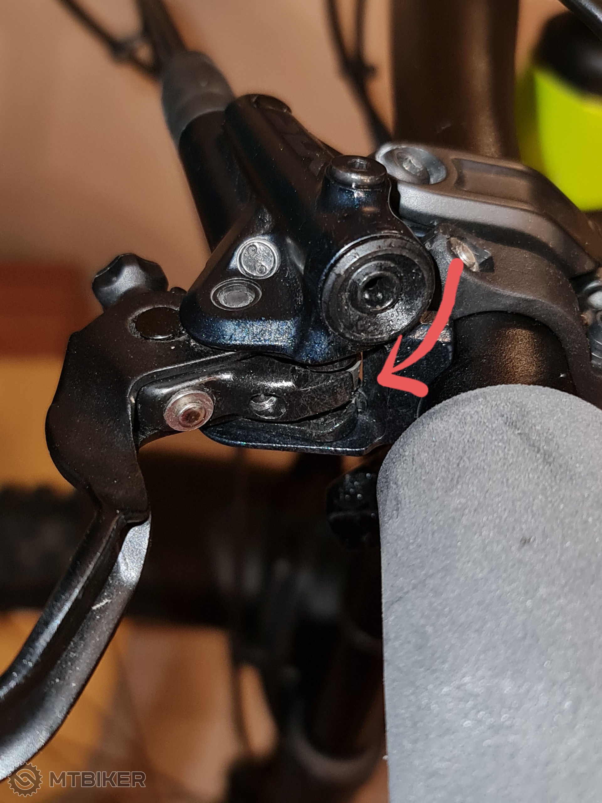

Máte pre mňa nejaké ďalšie tipy ako sa vyhnúť prípadným problémom? Ďakujem
Neviem ako dlho tam bude, ale zrejme dlhšie, keď som brzdy odvzdušnil, tak necítim žiadny problém. Otázne či teraz meniť celú páku alebo čo s tým, lebo len ten vodiaci mechanizmu je nemožné vymeniť.
Neviem čí sa s tým niekto už stretol
Ide o prednú brzdu SLX M7100
