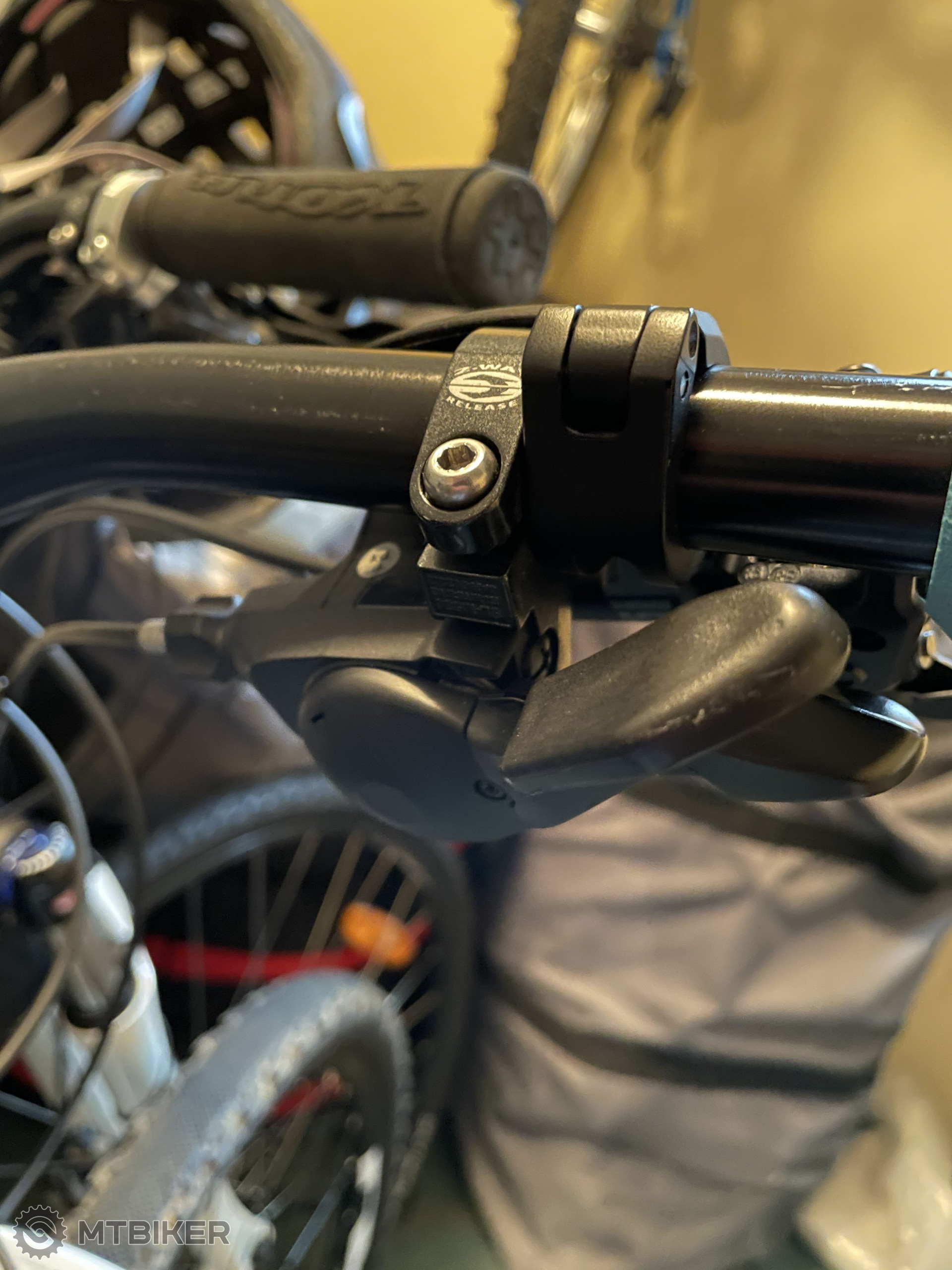

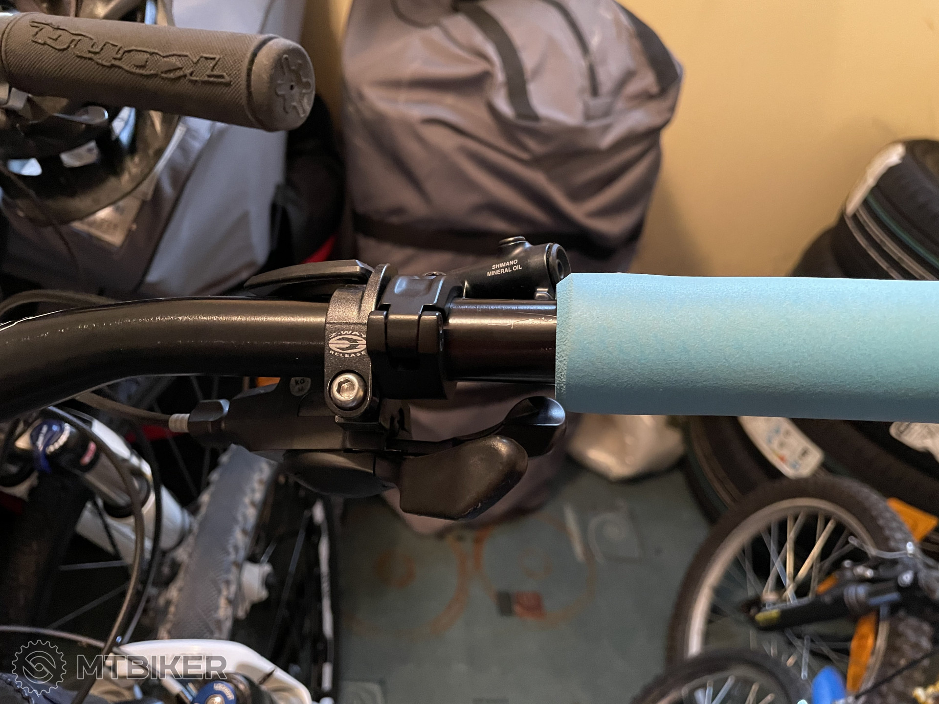

Ahojte, rad by som sa opytal na taku komplexnejsiu vec, ak to ma byt v inom vlakne,tak prehodim, ak mi odporucite lepsie miesto. Po problemoch so starsimi AVID elixir 5 brzdami (pricinu som uz nasiel, boli opotrebovane gumove tesnenia na valcekoch a nezasuvali sa ako by mali a tym platnicky treli o kotuc) som vymenil brzdy za Shimano SLX M7100 a tu nastali mensie trampoty, ked som zistil, ze packy radenia tu takpovediac utopene pod brzdovou pakou. Prevody na biku su 3x9. Je to ciastocne sposobene aj tym, ze radenie ma uchyt na riaditka a nie na brzdovu paku priamo. Radit sa s tym da, ale nie je to ono, musim robit take divne pohyby pod packu, a najviac mi to prekaza pri zadnom radeni. Co by ste mi poradili okrem namontovani povodnych brzd, nad tym uz neuvazujem. Rozmyslal som nad nejakou prestavbou na 10-11 prevodov, ale neviem co zvladne kazeta a ako by som to zistil. Existuju este rozne adaptery na i-spec-EV uchyt ale neviem najst vhodne radenie na 9 prevodove. Lamem si s tym hlavu a na nic normalne som zatial neprisiel. Dik za akekolvek rady.

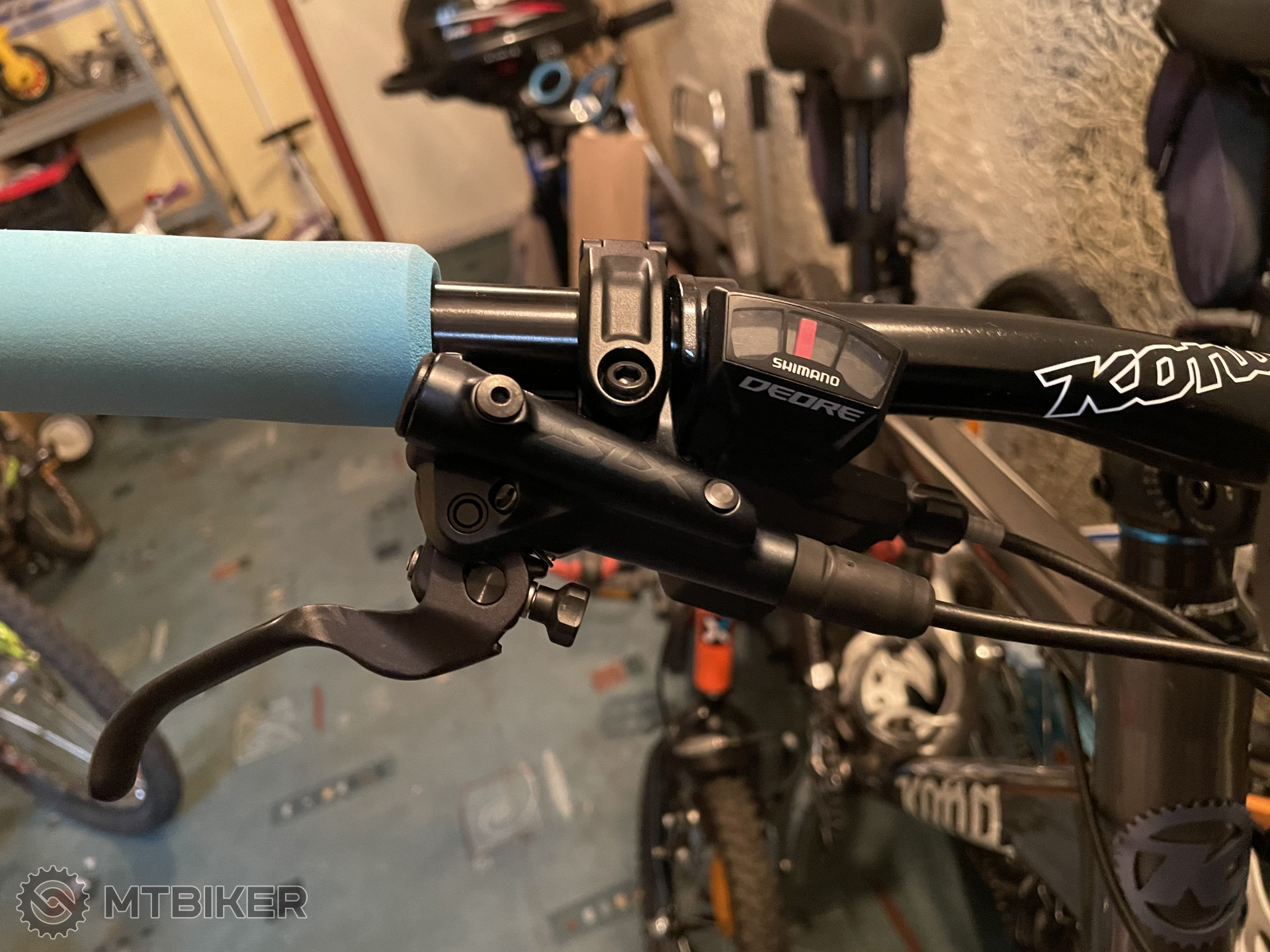

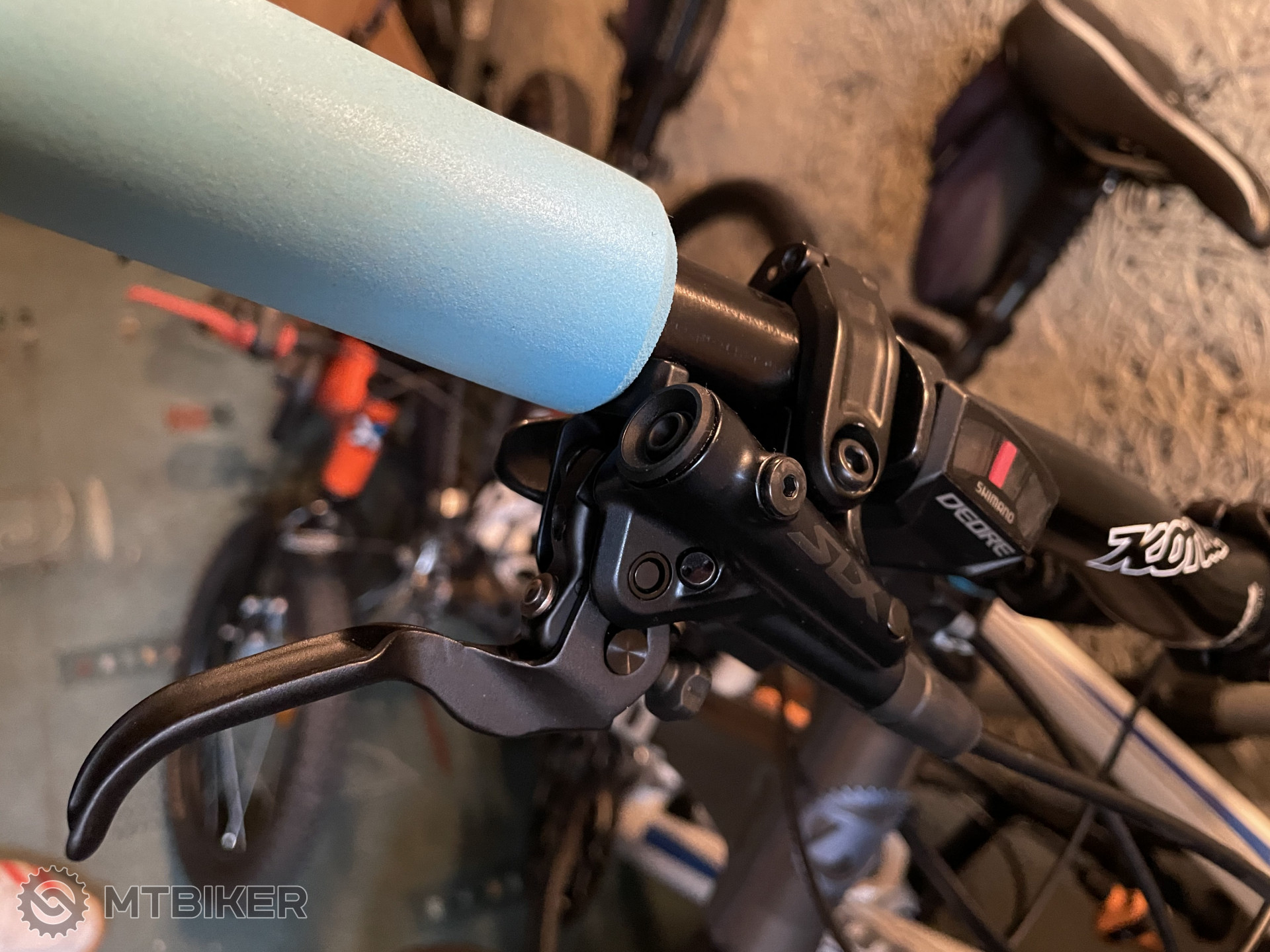

- pre ilustraciu prikladam zopar fotiek
