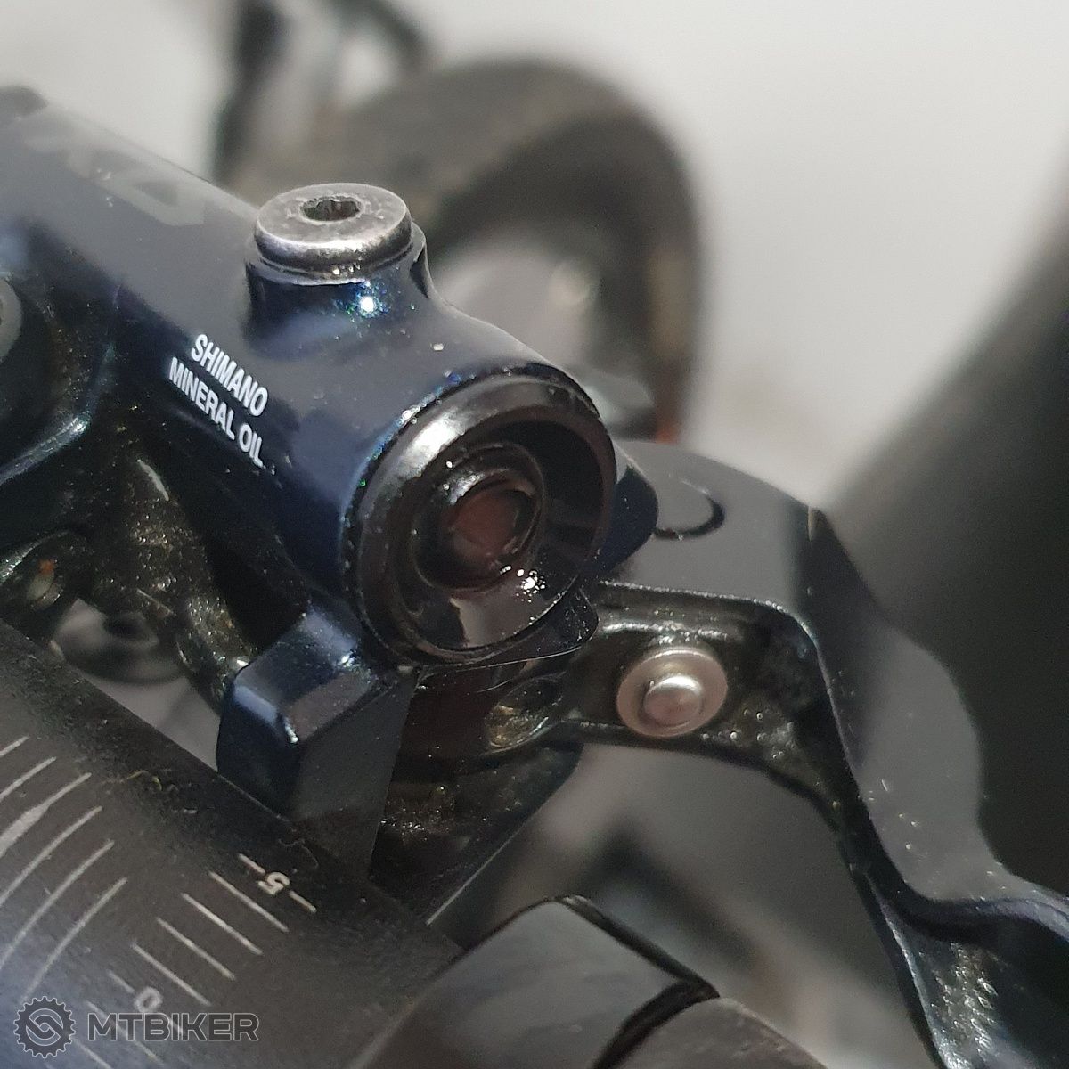

MOC 4,99 €asi si mal pretlakovany system ako si zapajal hadicu alebo si uz predtym roztahoval piestiky bez otvorenia komory (tak som si to spravil ja na oboch)..treba ale spravny model membrany kupit a potom hack toho poistneho cervicka netreba uplne von z tela skrutkovat lebo spat to nejde bez demotaze packy. Staci len pokial sa da, vypacit postupne ten plast ktory to drzi, vymenit a natlacit natlct naspat.
