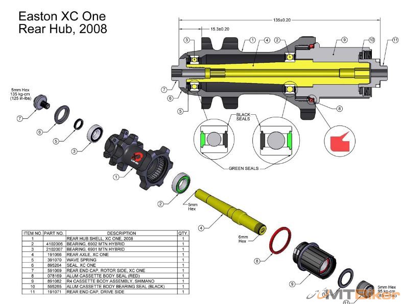

Napriklad ten, co sem dal obrazok Andrej25.
Suhlasim, tiez sa mi nepacia naboje, co prenasaju bocne sily vzdy len cez jedno lozisko - to su vsetky tie, co sa im da oska vybrat bez toho, ze musis pritom lisovat/vyrazit lozisko von z naboja. U tychto sa vola opotrebovaneho loziska dotahovanim vymedzit da, u tych co maju zarazky na oske to ziadny zmysel nema.

A si si isty? Priemysle su na orechu, ulozenie naboja je na ekvivalente konusu. Ak mas na oske ciernu maticu s malym inbusom, tak je to ako na RM0.
Z tohto riesenia netreba mat nejake zasadne obavy. Mam RM0 s najazdom niekde k 30 000km, servisujem raz rocne a mam stale povodne loziska s paradne hladkym chodom.
Ale moj prispevok nebol o tom, ci ide lozisko na osku nasunut lahko alebo tazko, ale o tom, ci je obe loziska pri montazi mozne nasunut len z jednej strany osky, alebo nie.
Alebo mas nieco ako to, co je na tom obrazku.
pokiaľ je to konus, tak "no problem", ale bál by som sa klasiky, ktorá by bola vymedzovaná tlakom na vnútornú obruč. Ono tu ani nejde o to, či "konus" alebo "priemysly", ale ako kvalitne je to urobené. Akurát v cenových hladinách pre socky, kde sa pohybujem ja, mi to zatiaľ lepšie vychádza pre priemysly.
