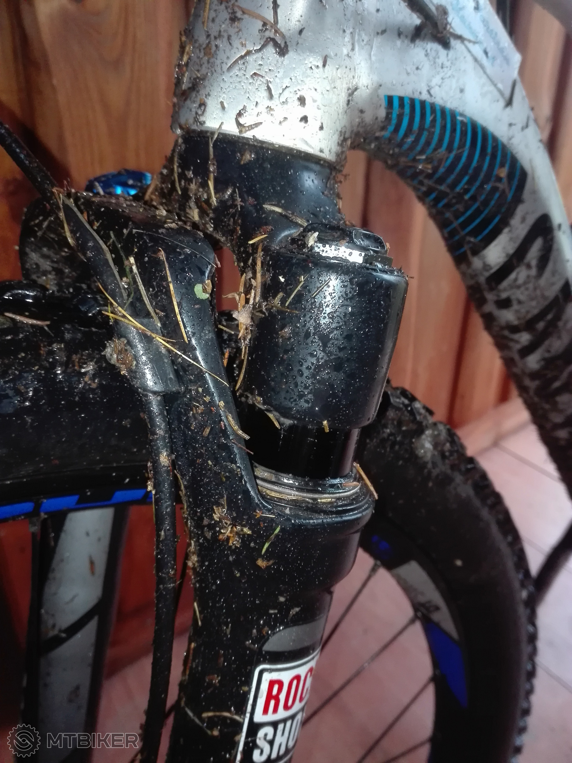

Zhod skrutku na spodku nohy so vzduch.patronou, v piestnici je ventilka. Stlac ventil, tym odvzdusnis negativku... ako Mireq1 pise, pravdepodobne prdlo tesnenie, tym padom tlakuje negativku. Bezna zavada. Odvzdusnenie pomoze, ale po chvilke sa negativka natlaci opat. Treba servis, minimalne kontrola a premazat...
Original servis pre SR zabezpecuje krabcycles, kludne by som uprednostnil nieco miestne
pripadne Lapierre ?

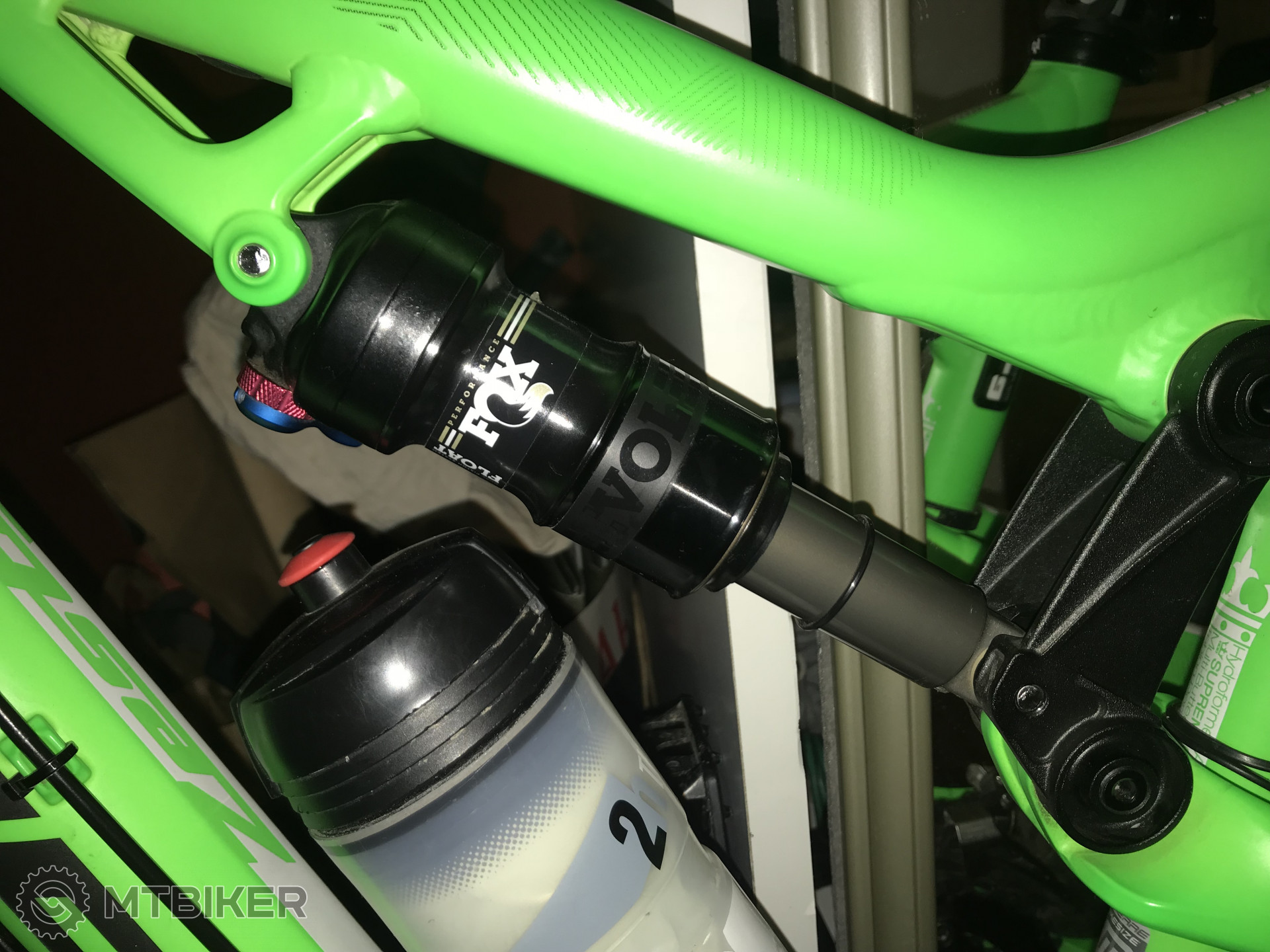

poradili by ste mi ci je toto ok?
Mam asi 3 mesacny bajk s tlmicom Fox 32 Float CTD Evolution O / C. Ten som zamkol a sadol na bajk, pri com sa zatlacil az potial, kde je gumicka. Zda sa mi, ze ked som nanho sadol ked bol novy, skoro vobec sa nepohol.
Mam 80kg a tlmic je dofukany na 10bar.
