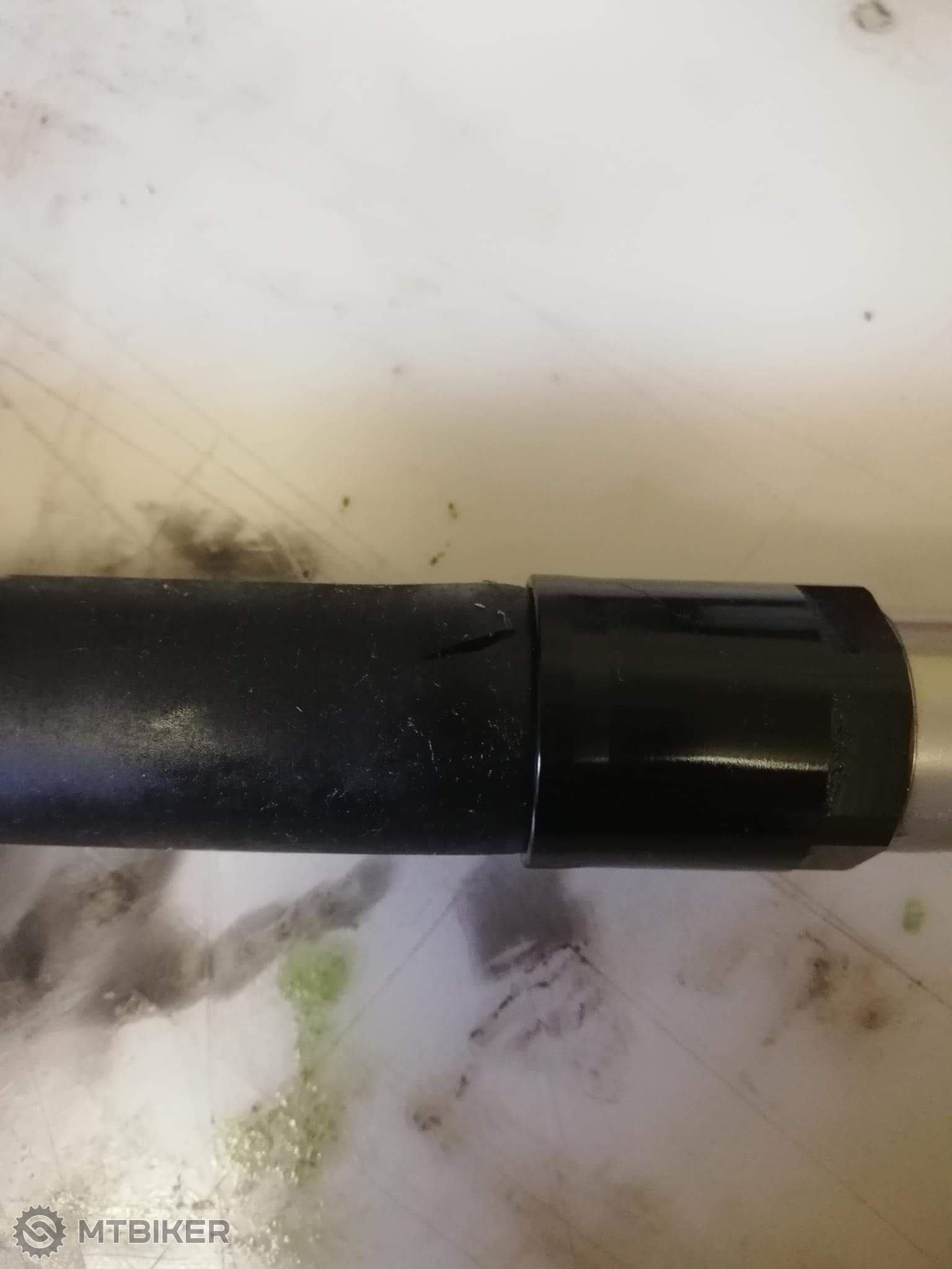

no ak nasadnem na bicykel a chvilu na nom sedím tak sa tlmič pomaly prepadá až na doraz vtedy ked je tlmic na doraze z bycikla vystúpim a velmi pomali sa začne vracat spat.
viete čo by to mohlo byt ?

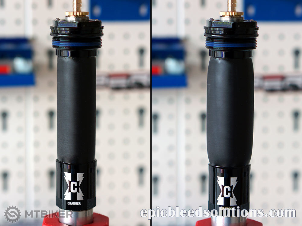

https://www.spoke-store.sk/rockshoxpike-solo-air-service-kit-complete/
našiel som len ako sa odvzdušňuje,ak viete o nejakom video postupe,dajte ho sem,vďaka
Dá sa to vyriešiť aj bez imbusu, hlavne keď vieš, že ten starý mech ide do koša. V podstate ho môžeš vystrihnúť/vyrezať a povolíš to tak, že si do otvorov v bladder sleeve zaprieš niečo ploché a tuhé a tým to povolíš. Treba pri tom však použiť hlavu a robiť to s citom, aby sa niečo nepoškodilo (to je asi samozrejmé).
Na NSMB sa mi podarilo nájsť foto:
