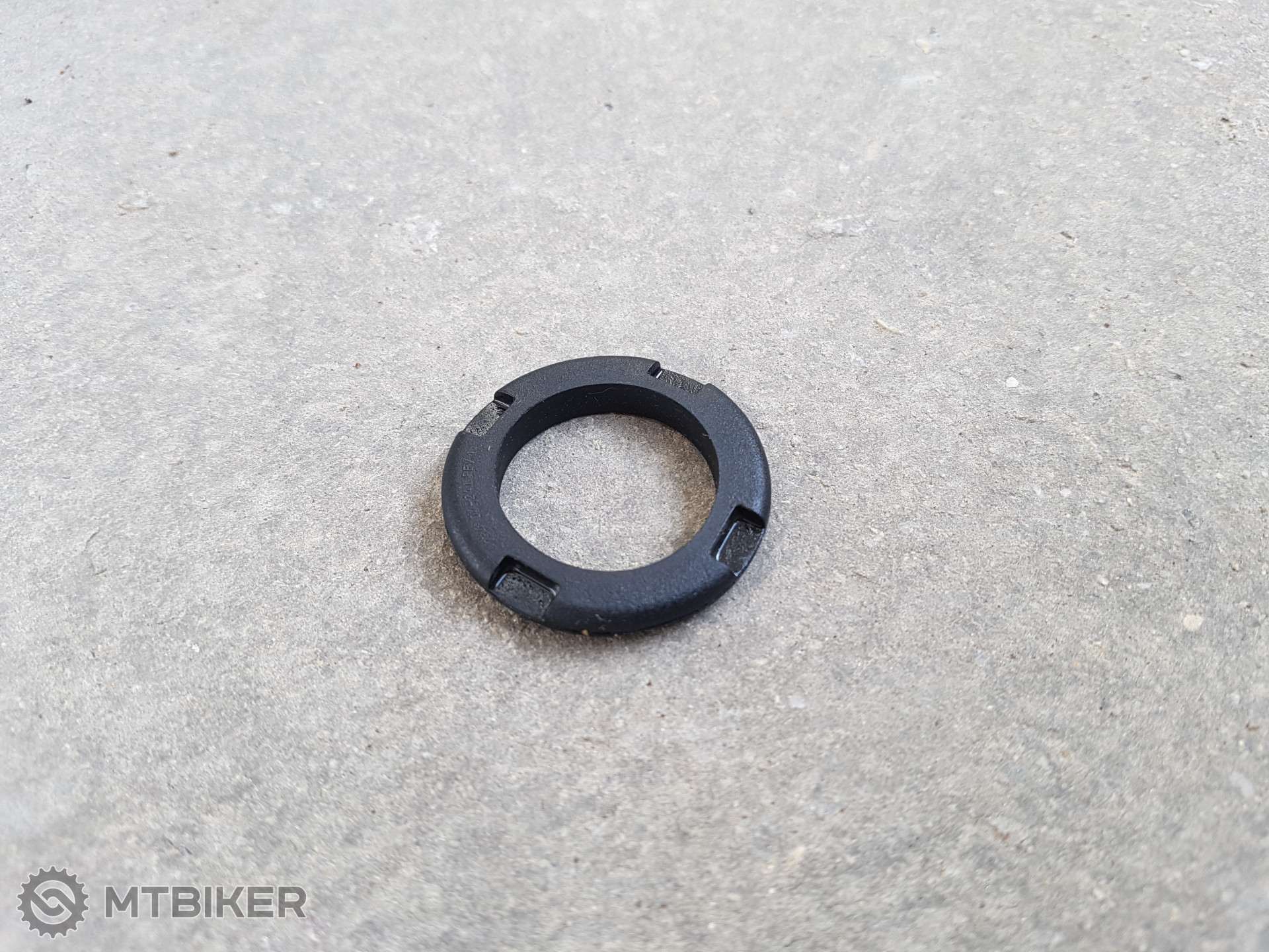

Tu je obrázok všetkých dielov vidlice: https://imgur.com/a/XAhToe2
K tej vazelíne, chcem si nejakú zabezpečiť a cena 10€ mi nepríde vysoká, ale za nejaký väčší objem ako je 50ml. Ale ak nie, tak sa mi zapáčila táto: https://www.mtbiker.sk/shop/servis-a-trening/mazivo-a-oleje/r-s-p-slick-kick-vazelina-50-ml-tuba.html
Výpredaj -20% r.s.p. Slick Kick vazelína, 50 ml
8,69 € -20%
MOC 12,10 €A k tej vazelíne - no ja som ju pri zložení dal úplne minimum, pri rozobratí som si všimol, ktoré časti sú namazané a dal to len tam. Pri zložení som videl tento problém, tak som práve myslel, že tá vazelína jej chýba a vidla "drie". Tak som to rozobral a namastil, myslím, že to chvíľu pomohlo a opäť to isté, tak som sa prikláňal k názoru zihadla, lebo tie diely tam fakt sú všetky. Skúsim Vaše domnienky skombinovať a tú vazelínu si predsa len zadovážim
BTW: Na koľko vydrží takých 50ml tej vazelíny pri bežnom natretí a stratách? Potrebujem na minimálne 2 vidly a tých 50ml mi pripadá na polovicu jednej
a kde teda zistim kolko coho a kde? do teraz som mal RS cize do foxu sa zatial nerozumiem...
ciže na podrobny navod ako u RS možem zabudnúť ano?
ale na co ti je rozpitvačka, zakladný servis urobíš bezproblemu ako u RS...
Je to gumovy doraz ktory sa nachadza v spodnej casti a v kazdej nohe. Nespominam si uz ci je na kazdej strane jeden alebo 2ks
Ako píšeš... ale aspoň oil volumes nechali zverejnené
Jeden.
Ja som ho mal iba v jednej nohe ale nie som si isty v ktorej. Neviem ci ho do druhej zabudli dat alebo je to tak spravne.
