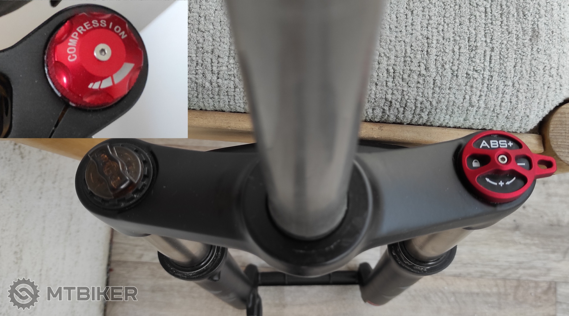

tlmenie má byť nastavené tak aby vidlica nekopala, ale aby reagovala aj vo väčšej rýchlosti na nerovnosti,
tento spatný klepot je konštrukčne nedoriešené u lacných tam býva namiesto gumoveho dorazu plast
To nie je rebound, ale kompresia, čo je niečo úplne iné. A na tej lacnej pruzinovej máš iba lockout a preload, ktorý nerobí dokopy vôbec nič
