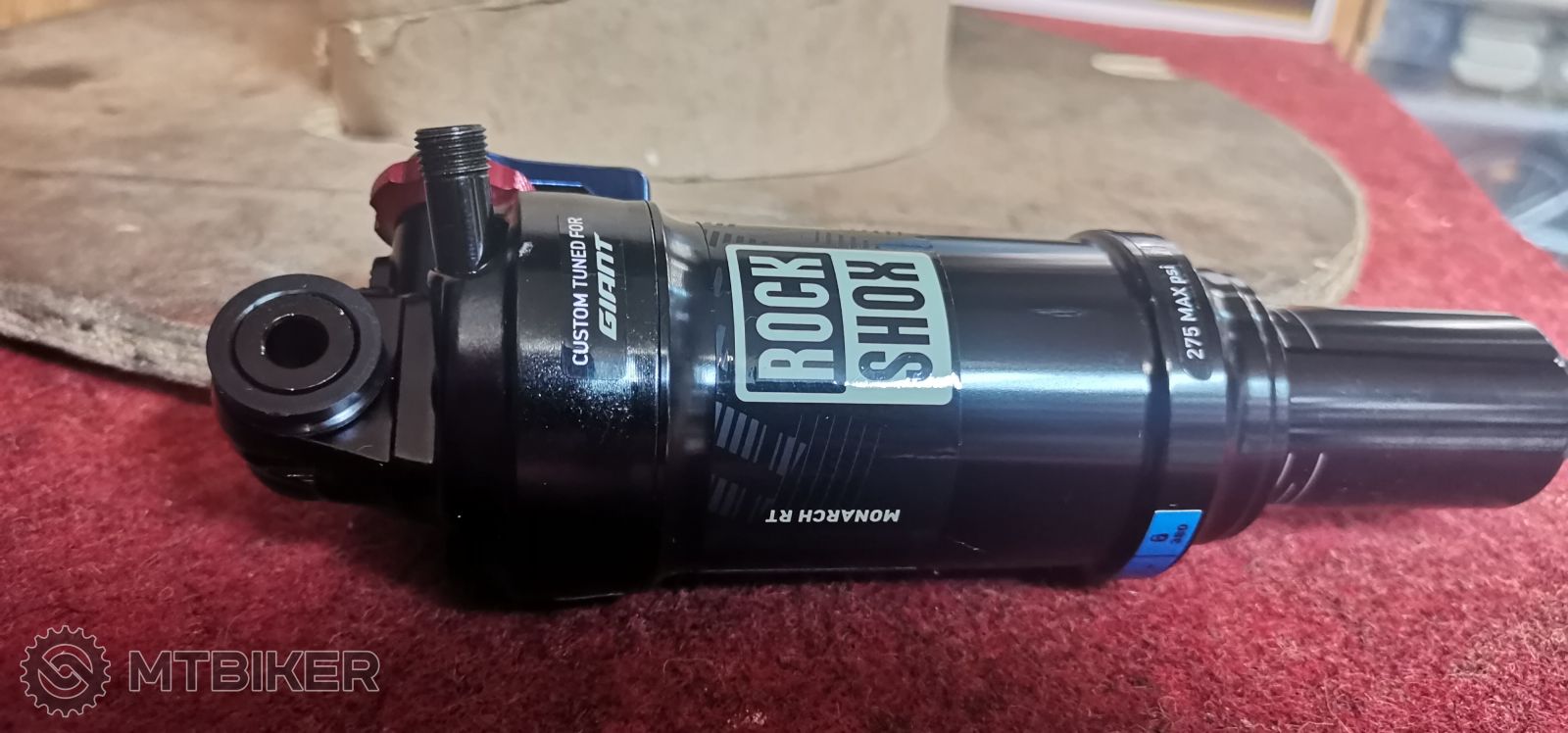

Mne to z foto vyzera ako KS E20i ktora sa svojho casu tiez montovala do Thorxov.. kazdopadne rozobrat sa da pomerne jednoducho.. ked tak, napis mi PM
Skus nahriat teplovzduskou.. tiez som mal takto "zaseknuty" aircan a nevedel som nim pohnut len pomocou duse.. po asi polhodine nadavania som to skusil nahriat a uz to islo
Odmasti tlmič, natiahni si na ruku chirurgickú rukavicu a v pohode to povolíš.
Mal si vypustený vzduch?
Toto. Na komoru tlmiča aj sealhead na sedlovke.
https://m.alza.sk/hobby/m-style-kluc-na-olejovy-filter-d6845115.htm
Odporúčam, hodí sa aj inde.
Mne vzdy stacilo pouzit asi pol metra natocenej duse okolo vzduchovej komory vhodnym (!) smerom (open/close)
