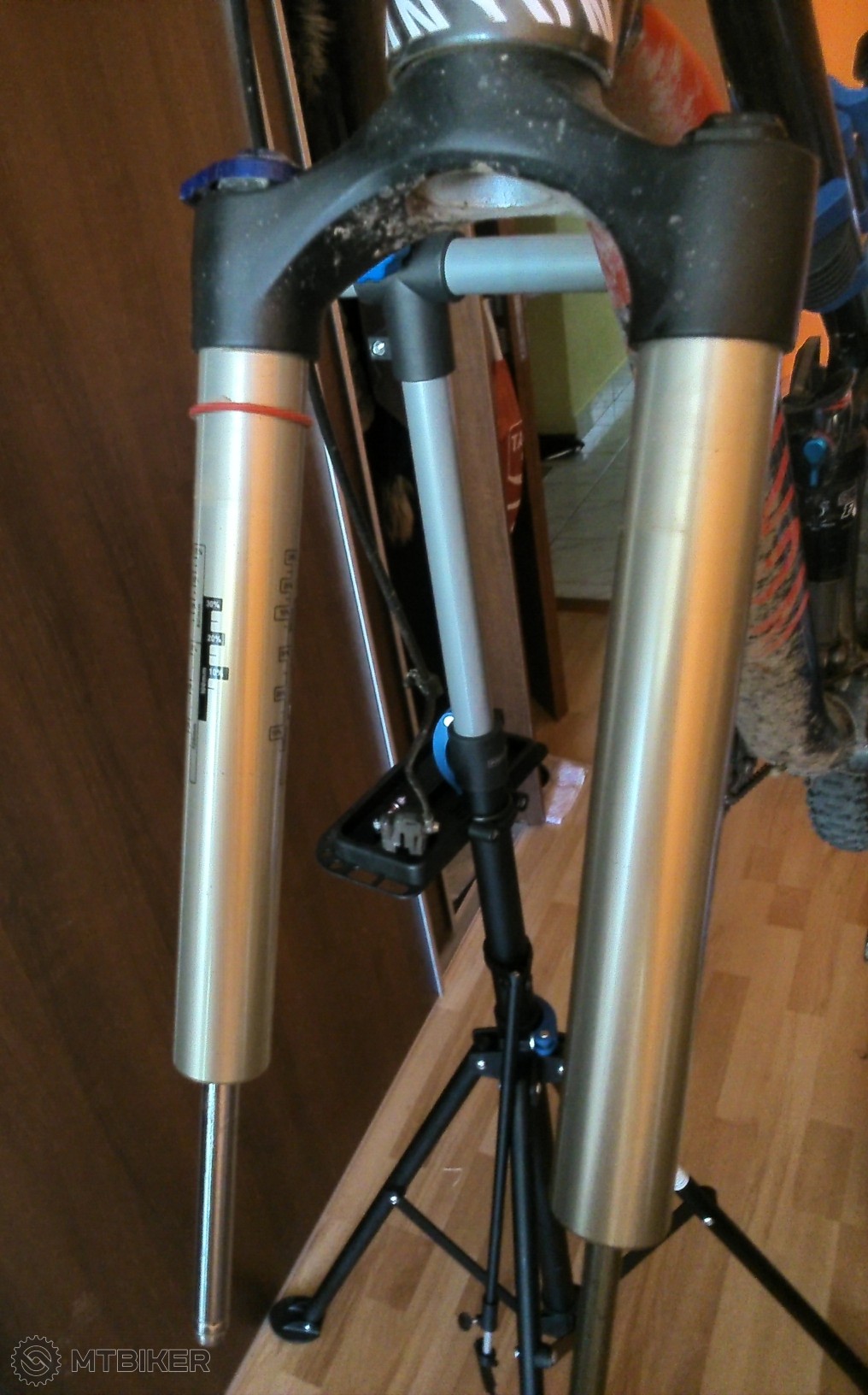

Mám otázočku-- ako má fungovať patróna (piest) vidlice. Vidlicu mám RST omega- starší model, v jednej nohe má pružinu a v druhej spomínanú patrónu. Mám ju úplne rozobranú, tak ak by mal aj niekto nejaké rady spojené so zložením tak pls napíšte. Ešte otázočka mimo: nikde som vo vidlici olej nenašiel, napríklad v mieste kde je pružina stačí keď je vazelína, alebo tam má byťž olej? Takisto ako je to v druhej nohe?
No a k patróne: http://uloz.to/xrA1HpZv/20150512-184119-mp4 má fungovať tak, ako je to na videu? Strášne moc ďakujem!!!

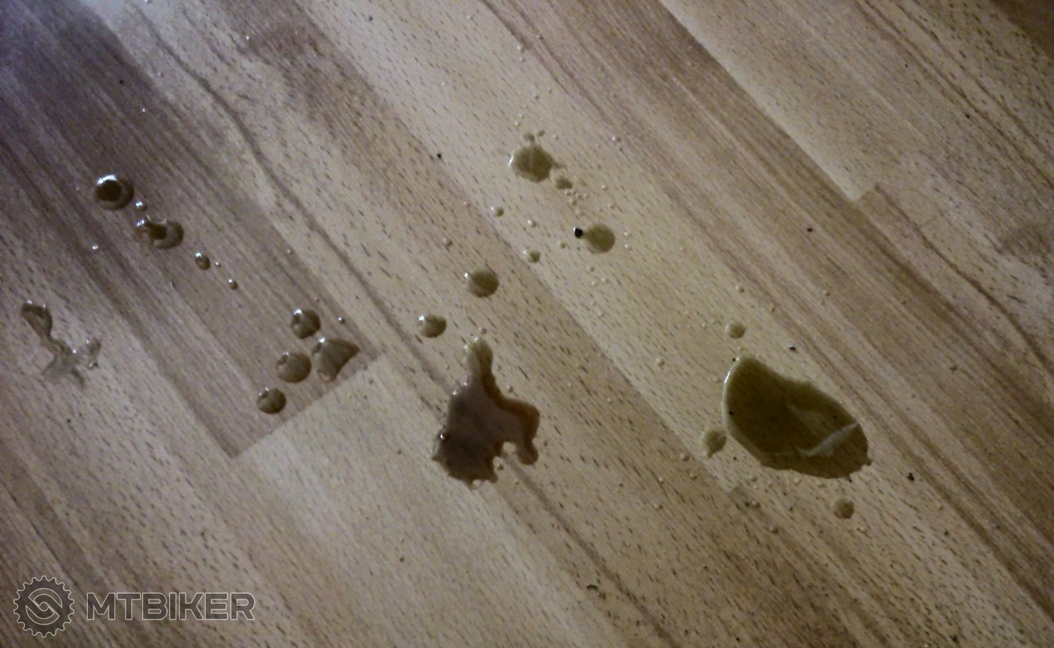

tak som sa na to dnes dal, servisak v Rockshox mal asi dobry den lebo z vidlice vytieklo celkom dost oleja, zvlastne ze z lavej nohy vytiekol inej farby ako z pravej nohy, kazdopadne podarilo sa, nove prachovky aj tesnenia a o 5ml viac oleja ako káže manual k vidle, dufam ze to bude v pohode
Ak mas cely zdvih (nie je "hydro blocked") a ak ti pretlak v spodnych nohach pri doraze nevytlaci prachovky von tak ten extra olej bude v pohode. Ak ti niektora prachovka vyskoci, tak vies cim to bolo

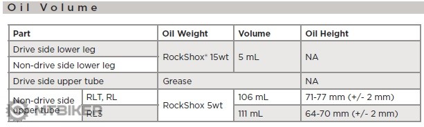

chcem si skontrolovať a doplniť olej v RS REBA Solo Air RL (2013) - nabehané cca 1000km. Niečo som si naštudoval z netu, no predsa nemám úplne jasno, tak mi prosím poradte - ešte som nikdy nič "zložitejšie" s vidlicou nerobil Nechcem ju rozoberať kompletne, vymieňať tesnenia a pod. Chcem iba skontrolovať a doplniť ten olej. Pravidelne po každej jazde čistím viditeľné časti tesnenia silikónovým sprejom, takže tie tesnenia zatiaľ nechcem meniť. Ako prvý krok fakt iba ten olej, pretože aj tak to užívatelia odporúčajú, nakoľko ho tam zvykne byť už od výroby menej resp. málo.
V manuáli sa spomína "drive side" a "non-drive side" - drive side je noha s odskokom a non-drive noha so vzduchovou komorou?
Olej by som dal tento - je to OK?
V manuáli sa píše
5wt (106ml) - malo by to byť do nohy s odskokom, zhora?
15wt (5ml) - Lower Leg - je to do obidvoch nôh zospodu? Z návodu sa domnievam, že iba do nohy so vzduchovou komorou, dole, použitím striekačky? Na pravej nohe je totiž regulácia odskoku a tam to asi nedám, že? fakt to neovládam a nie som si istý ani z manuálu.
Ďakujem za pomoc.
bez rozobratia vidlice neurobíš veľa.
neuvidíš či tesnenia púšťajú nečistoty dnu, ani nezistíš koľko oleja ostalo v spodných nohách....
106 by malo ísť do nohy s odskokom zhora ale prečo v tabuľke píšu nondrive side??? keď odskok je na pravej strane :-/
5ccm 15wt je mazací, dáva sa do oboch nôh zo spodku.

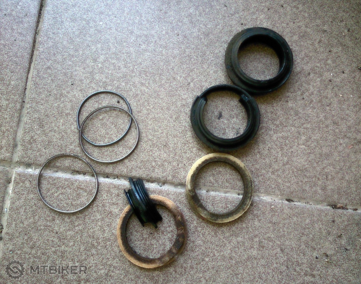

Čaute, začala mi blbnúť RS Reba RL SA 26" Tapered ML15 120mm ročník 2015, pri jazde "strelí" gufero na ľavej nohe, zasyčí, poklesne tlak asi o tretinu. Kupoval som ju v B-D ale nechce sa mi veľmi riešiť reklamačku (rozumej: nechce sa mi čakať, rád by som to vyriešil doma). Vie mi niekto poradiť kde môže byť problém?
Fajne. Vidlica, ktorá má pol roka a už sa deje toto, no coment, ešteže bola náhradna sada tesnení v krabici. Inak akú vazelinu by som mal použiť, tú origo čo sa od porúča, alebo to môžem niečím nahradiť? Diki.
V manuáli sa píše
Ďakujem za pomoc.
