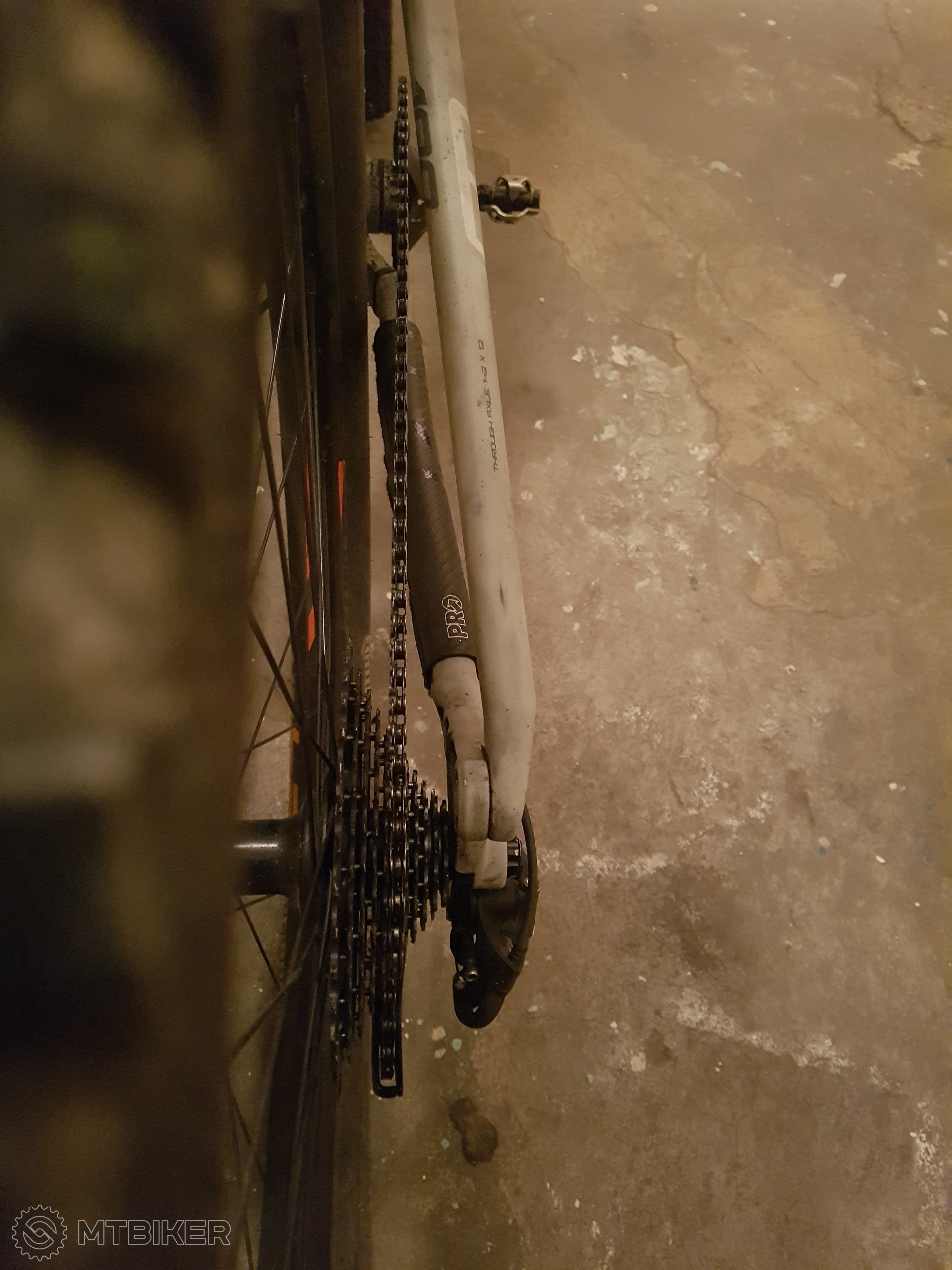

Problem sa tyka "asi" sram 1x11, ked mam zaradene cca 5,6 a < a postavim sa napr.do kopca a zacnem slapat v stoji,tak pocut taky tahavy/rapkavy zvuk,asi to ide odzadu...
Asi 1500-2000km dozadu meneny slapaci stred,asi 500km dozadu menena retaz KMC za Shimanno,tyzden dozadu zhodena kazeta,retaz,kladky na prehadzovacke a cela prehadzovacka-vycistene,odmastene,namazane...
Nejaka rada/napad moznej zavady??

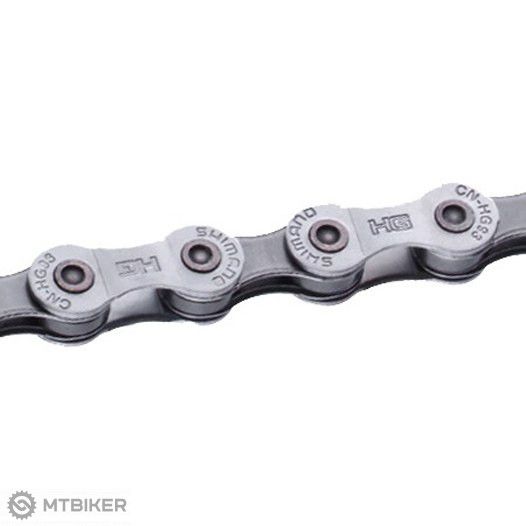

Retaz je Shimanno,komponenty su Sram X1, pila FSA...

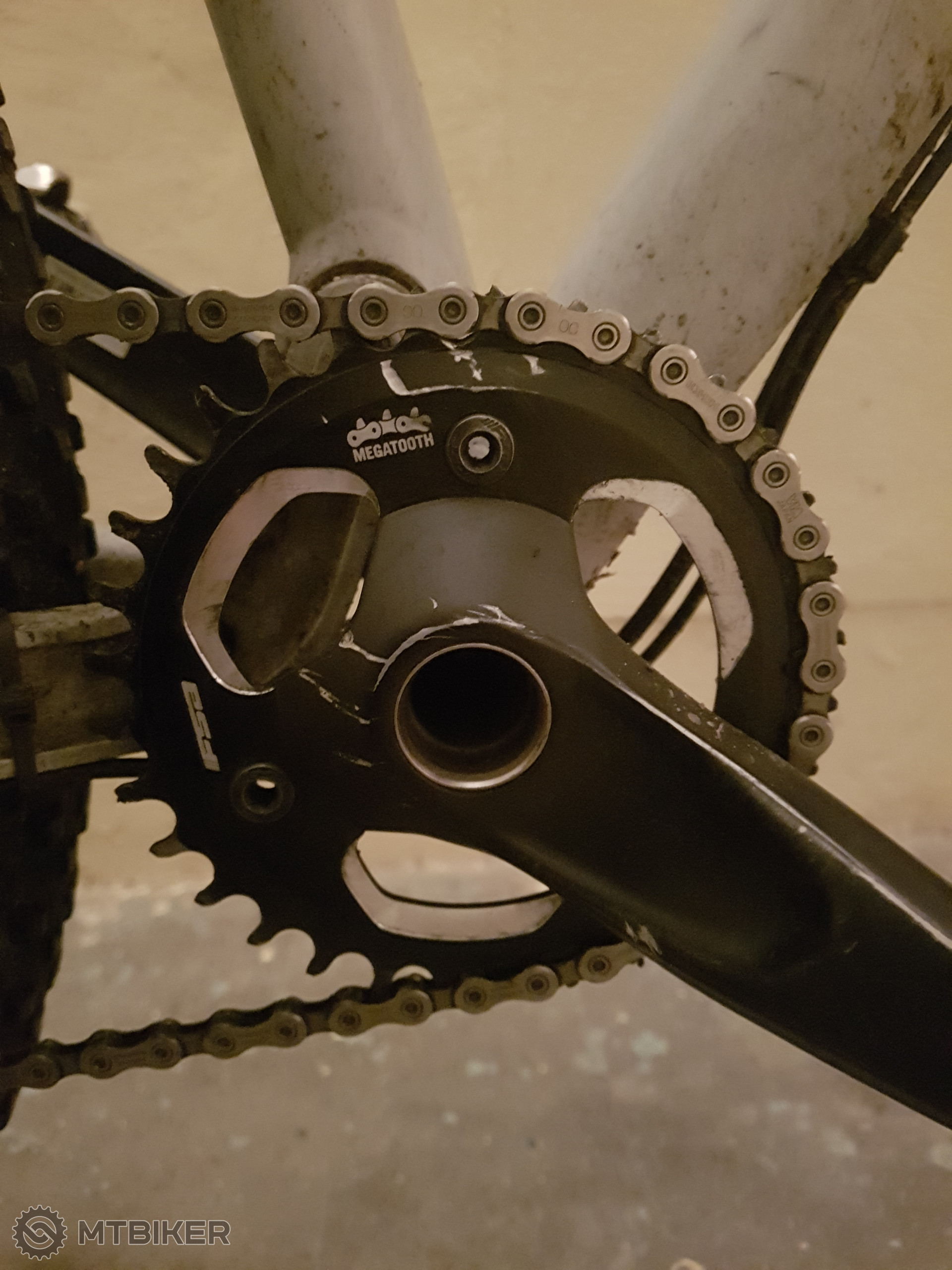

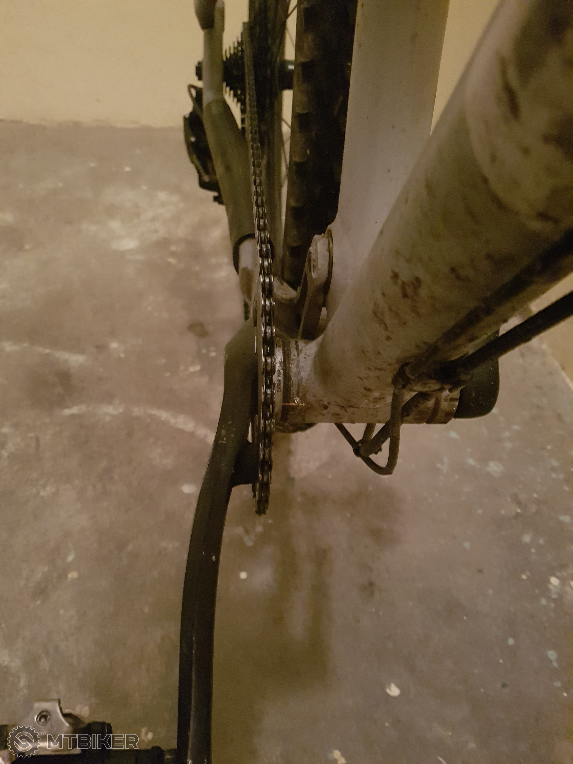

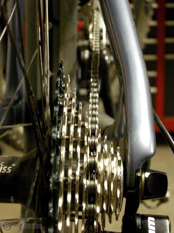

A tie fotky sú dosť zlé. Kvôli tej linke skôr postni foto, ktorá ukáže ako je krížená reťaz od píly smerom k pastorkom a potom detail na pastorky (5,6) keď vravíš že ti to tam rapoce.
Niečo na tento štýl v prílohe..
A tie komponenty skús napísať konkrétne. Totiž Shimano reťaz nestačí (je ich minimálne 20 druhov), presné označenie, či tam náhodou nie je nejaká nekompatibilita. Napr. 10sp reťaz od Shimana na 11sp kazete od Sramu a podobne
Retaz mi menili v servise a vedeli o tom,ze je to 11s,takze by mala byt ok,mozno akurat naopak...

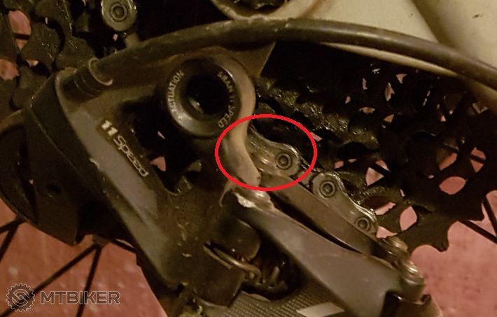

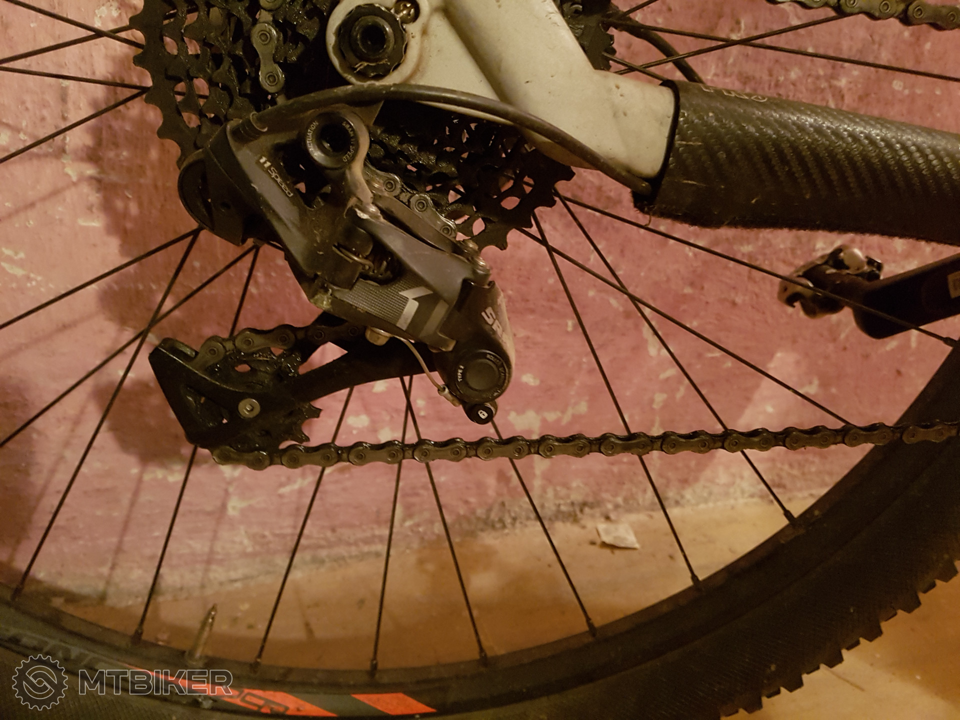

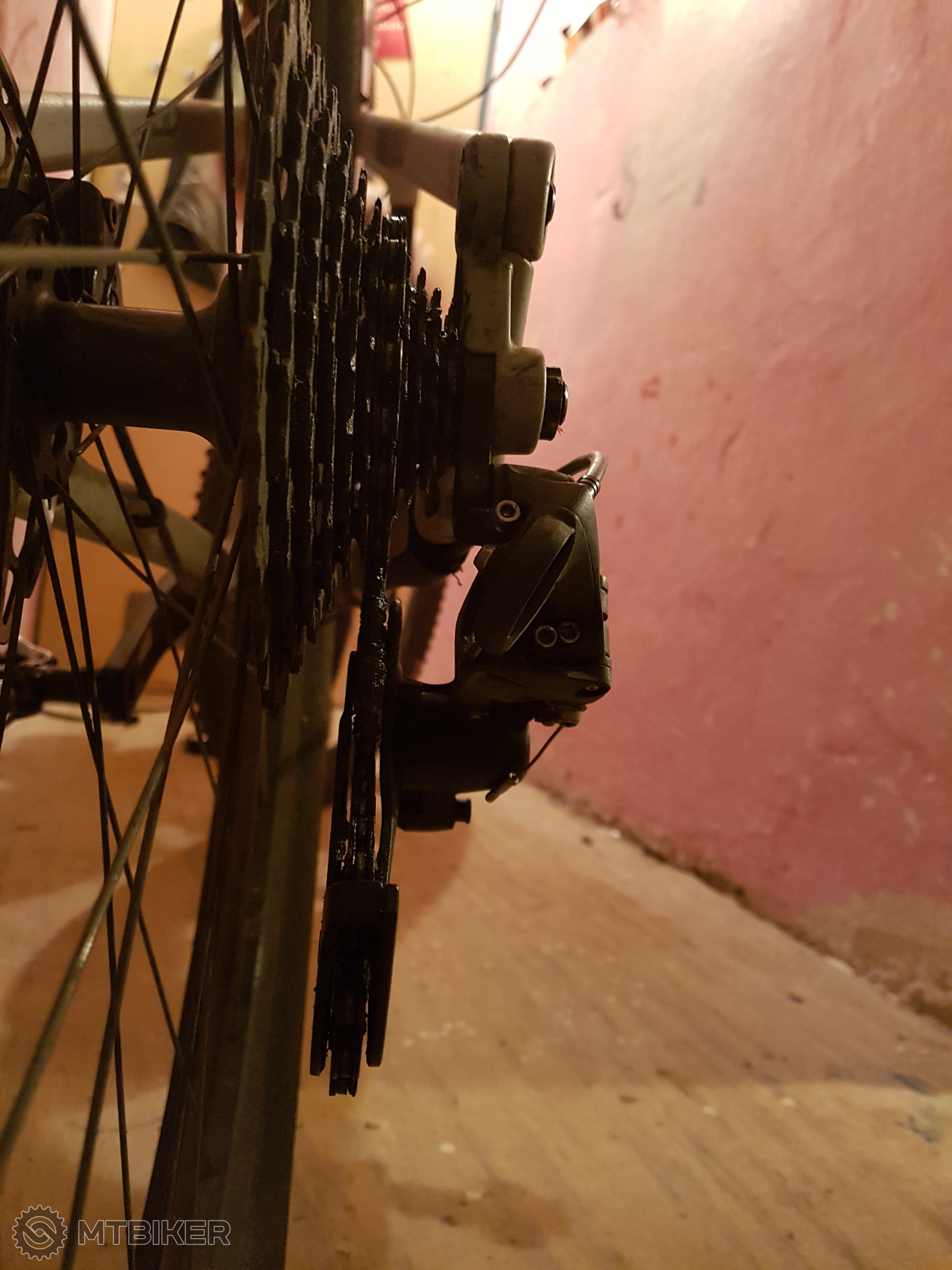

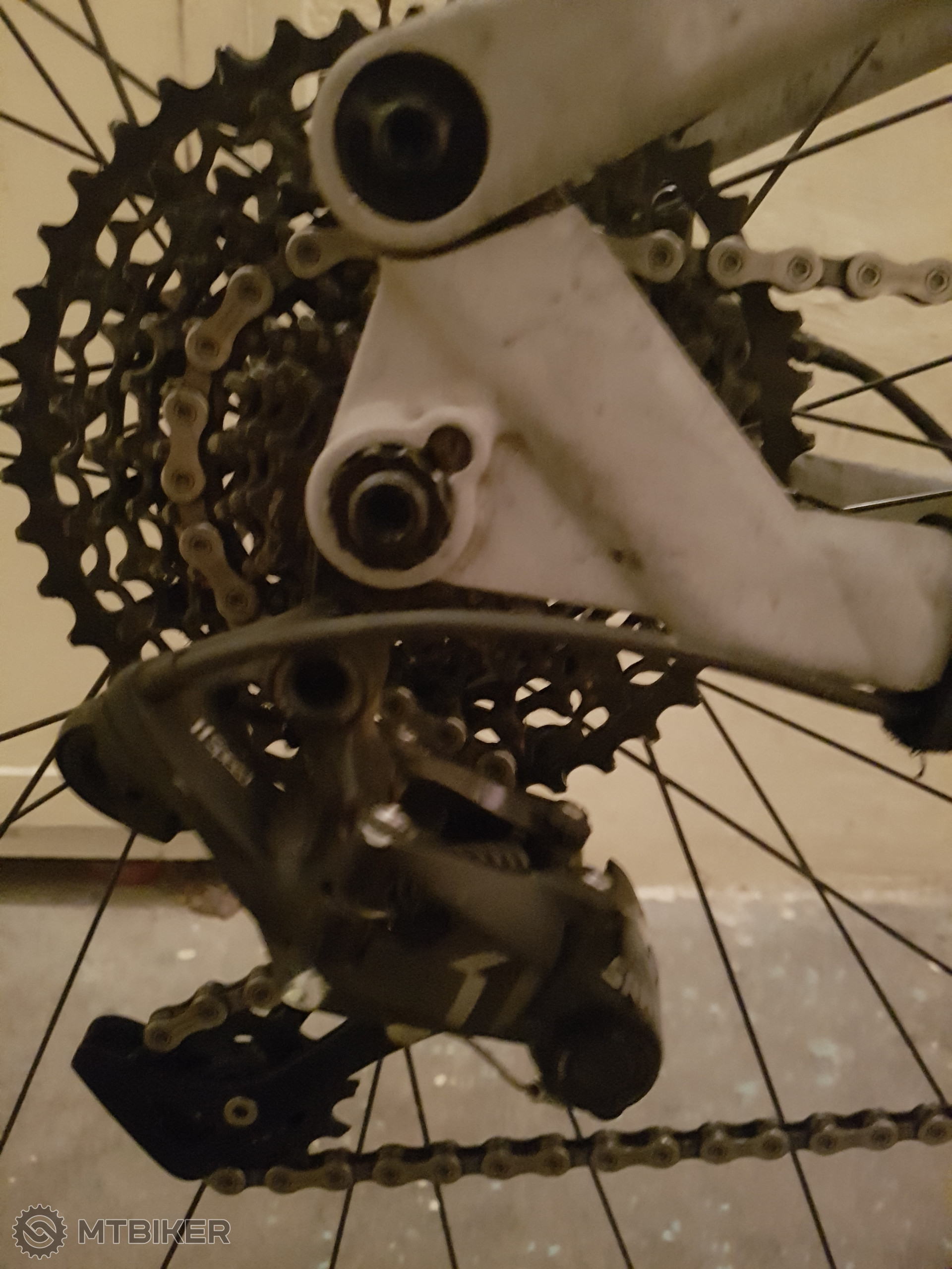

Prikladam narychlo foto...
