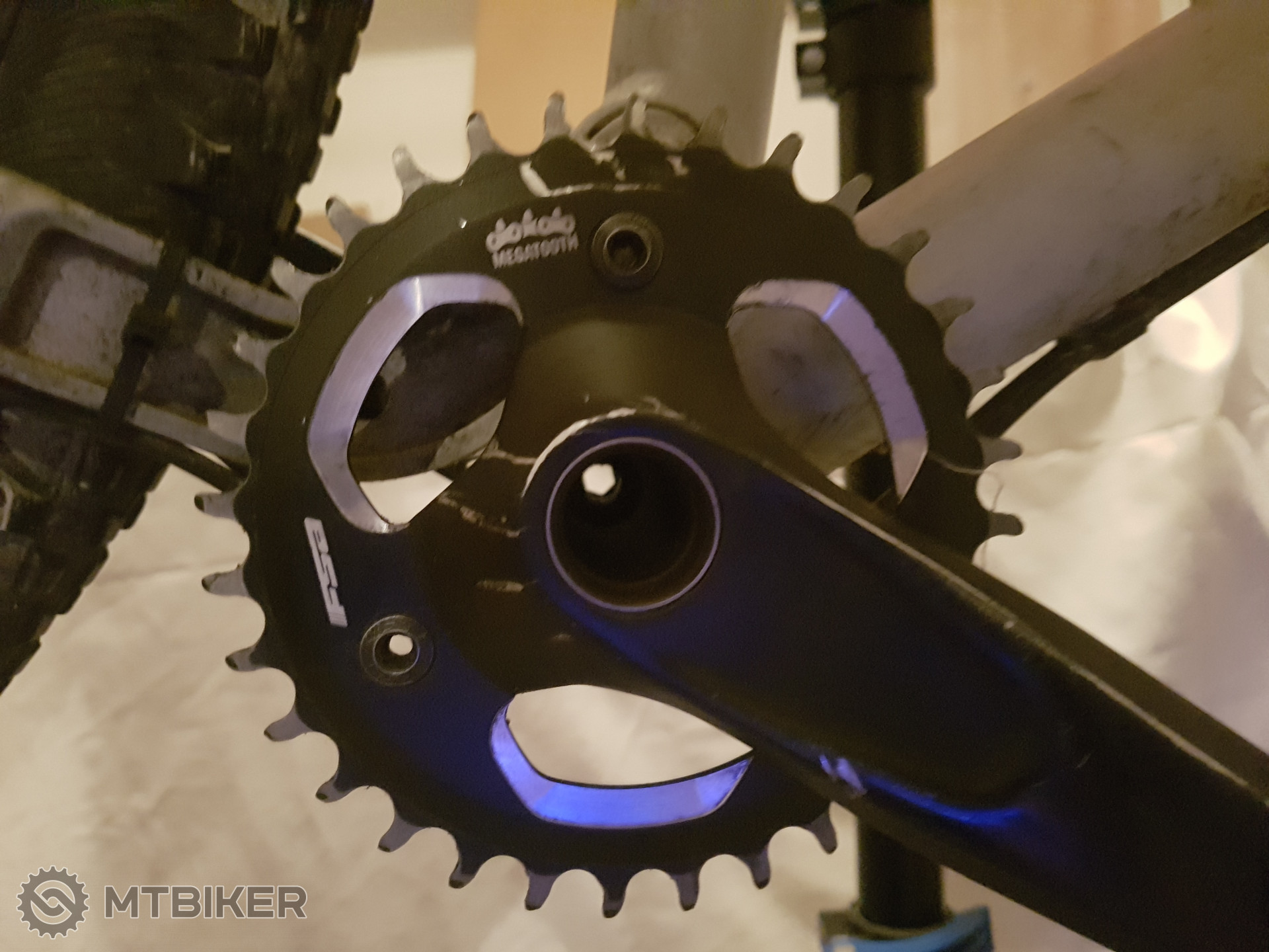

Problem sa tyka "asi" sram 1x11, ked mam zaradene cca 5,6 a < a postavim sa napr.do kopca a zacnem slapat v stoji,tak pocut taky tahavy/rapkavy zvuk,asi to ide odzadu...
Asi 1500-2000km dozadu meneny slapaci stred,asi 500km dozadu menena retaz KMC za Shimanno,tyzden dozadu zhodena kazeta,retaz,kladky na prehadzovacke a cela prehadzovacka-vycistene,odmastene,namazane...
Nejaka rada/napad moznej zavady??

To je seriova FSA pila...
Ale to ze nie je v poriadku moze byt,ani mne sa nepaci,este som nevymienal,tak neviem ako ma vyzerat ked je napd.
Nechcem zbytocne vymienat,pokial sa s niekym neporadit kto na mne nebude chciet zarobit...
ved to je zjazdene
Podla vsetkeho mam retaz HG X11
Ide o material prevodnika a jeho zivotnost??
Nejaky rozdiel,priklad??
Takze najskor skusim vymenit ten prevodnik, viete mi niekto poradit nejaky SRAMacky??
Ja som z tych cisiel,pismen a oznaceni strateny...
Ak to nebude ono,skusim zmenit aj retaz,aj na tu poprosim nejaky tip...

ved to je zjazdene
Podla coho si usúdil ze je to zjazdené?
Takze idem vymenit prevodnik, poradte mi este prosim retaz, ktora mi tam pasne a nebude robit neplechu...
