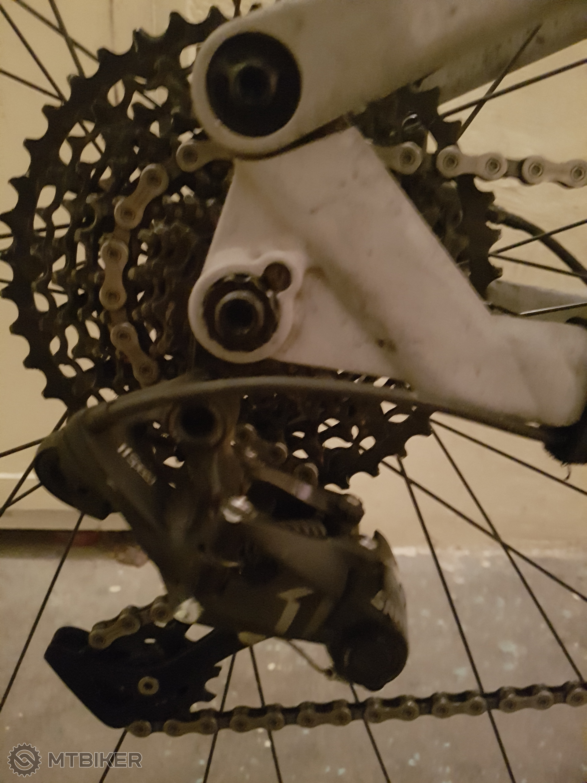

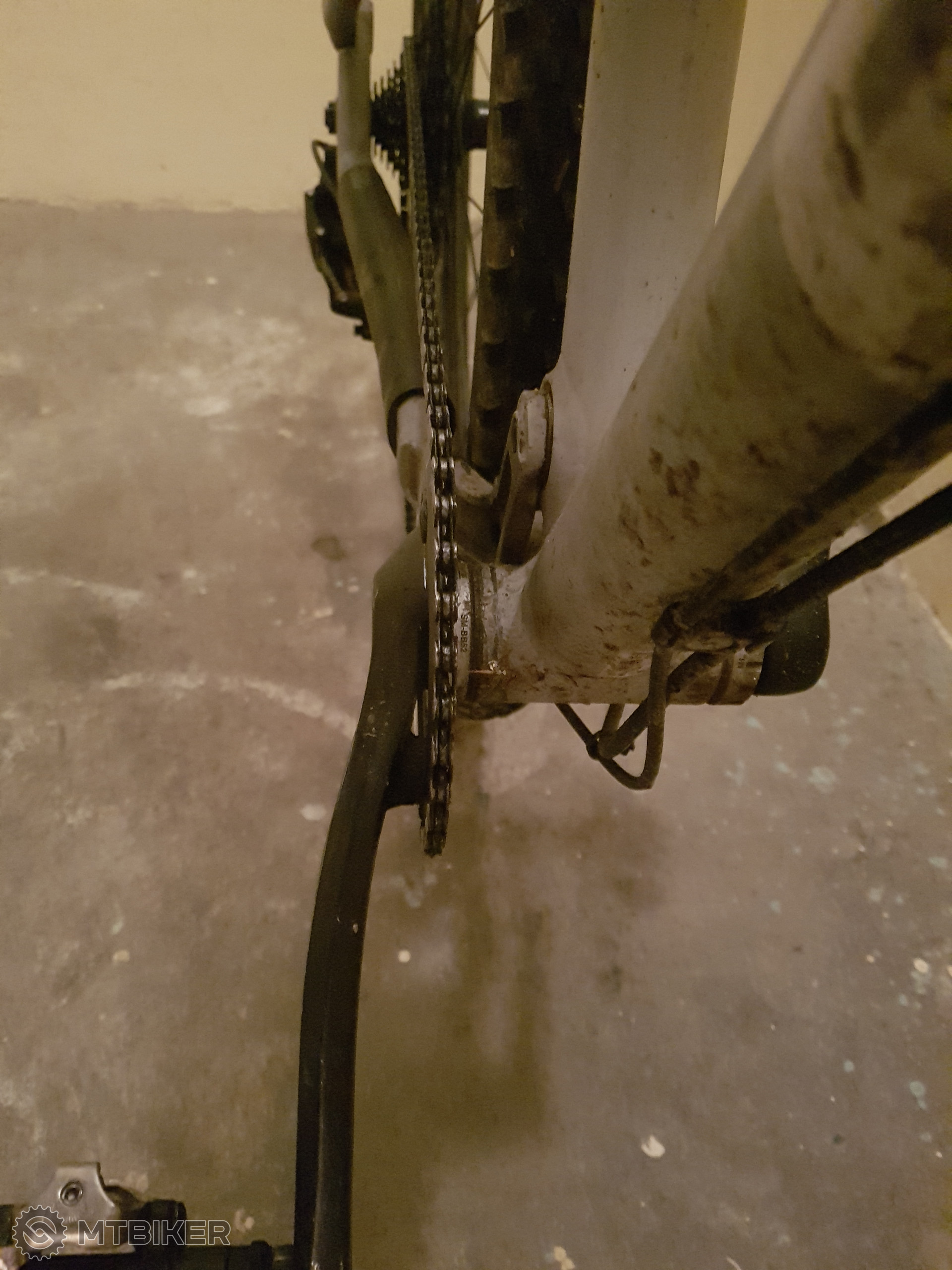

Moj tip - zlá reťazová linka. Hoď foto najlepšie. Zvrchu na pastorky, zboku na reťaz (či nemáš opačne nahodenú reťaz), odmeraj reťazovú linku vpredu na píle a napíš všetky komponenty.
20.04.2017 - 10:09:15
Foto zatial taketo pred umytim...
Retaz je Shimanno,komponenty su Sram X1, pila FSA...
Aj to moze byt,ze retaz naopak??

nemyslel to odfotit takto zvrchu?

Podľa mňa máš opačne nahodenú reťaz. Nevidím nikde logo HG alebo nápis Shimano, ktoré má byť smerom von z bajku. Reťaze má Shimano totiž smerové (od určitej rady).
A tie fotky sú dosť zlé. Kvôli tej linke skôr postni foto, ktorá ukáže ako je krížená reťaz od píly smerom k pastorkom a potom detail na pastorky (5,6) keď vravíš že ti to tam rapoce.
Niečo na tento štýl v prílohe..
A tie komponenty skús napísať konkrétne. Totiž Shimano reťaz nestačí (je ich minimálne 20 druhov), presné označenie, či tam náhodou nie je nejaká nekompatibilita. Napr. 10sp reťaz od Shimana na 11sp kazete od Sramu a podobne :D

Dal si o dosť lepšie foto. Reťaz je nasadená OK.
Keď si pred tým nemenil nič a začalo to robiť samé od seba, tak je možné že sa niečo do..babralo alebo zlomilo alebo...
Vieš popísať trochu viac, aký zvuk to vydáva, kedy to vydáva ten zvuk okrem toho šlapania do pedálov keď sa postavíš, aj pri bežnej jazde na tých pastorkoch? Ako sa to správa, má to nejaký dopad na voľnobežné točenie späť, prehadzovanie apod. ?
Pretože ak to nerobilo nič a mal si rovnaké kľuky a nastavenú rovnakú reťazovú linku pred tým, tak to môžeš vylúčiť. V podstate aj tú reťaz.
