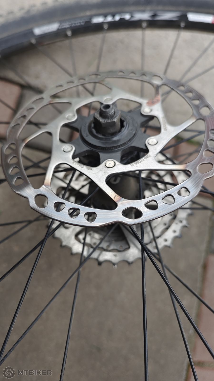

dzulio olej sa rovná nebrzdí, ale ja v texte nevidím že slabý účinok, ERGO olej je blbosť ...
https://www.mtbiker.sk/shop/komponenty/brzdy/brzdove-platnicky/bbb-bbs-52-discstop-brzdove-platnicky.html
očistiť piestiky roztiahnuť , vložiť platne, vystrediť strmen voči kotuču z vrchu aj z boku musia byť pekne platne s medzierkou voči kotuču.. nie že to pojde zošikma , to sposobuje to trasenie a hluk

Ak áno, skús nastaviť doštičku čo najbližšie ku kotúču.
Keď sú už doštičky zjazdené zošikma, tak ich môžeš aj vymeniť za nové.
Ako sa da nastavit vzdialenost dosticky ku kotucu? Na kotucovych brzdach to nie je napevno dane? Ci myslis potiahnutim lanka?
Ako pises, chcem sa tomu priucit. Do sveta kotucovych brzd som prisiel iba prednedavnom, dovtedy som si okrem odpruzenej vidlice vedel zoservisovat vsetko. So vsetkym som zacinal tak, ze som "laboroval", ale pred tym som sa na to vzdy teoreticky pripravil, podobne ako sa snazim teraz...
Teraz uz staci len laborovat. Nie vsetko budes vediet na mechanikach nastavit ale to uz zavisi od konkretneho modelu ktory mas navody ako na to na konkretnom modely urcite najdes na internete. Oproti hydram sa ale musis o mechaniky viac starat aby brzdili bez zvukovych prejavov. Ked brzdis vela tak niektore mozes nastavovat i po kazdom vyjazde (ak to teda chces mat tiche). Aspon teda tak to bolo u mna s avid bb7 alebo bb5

Jazdím už zopár rokov, ale kotúče vôbec neriešim. Pri umývaní streknem cyklostarom, oplachnem vodou a vybavené. Na aute ich nečistím tiež a slúžia tisíce km. Tak prečo na bicykli.
A uz vobec nie ako niekto riedidlom alebo benzinom.To je konecna.
Na tvojom mieste tie mechaniky vymenim za mt200ky a mas za par eur solidne brzdy
Je na to nastavovacia skrutka.
Keď potiahneš za lanko, hýbe sa ti jedna doštička alebo obidve?
Môžeš odfotiť tú brzdu z obidvoch strán?
