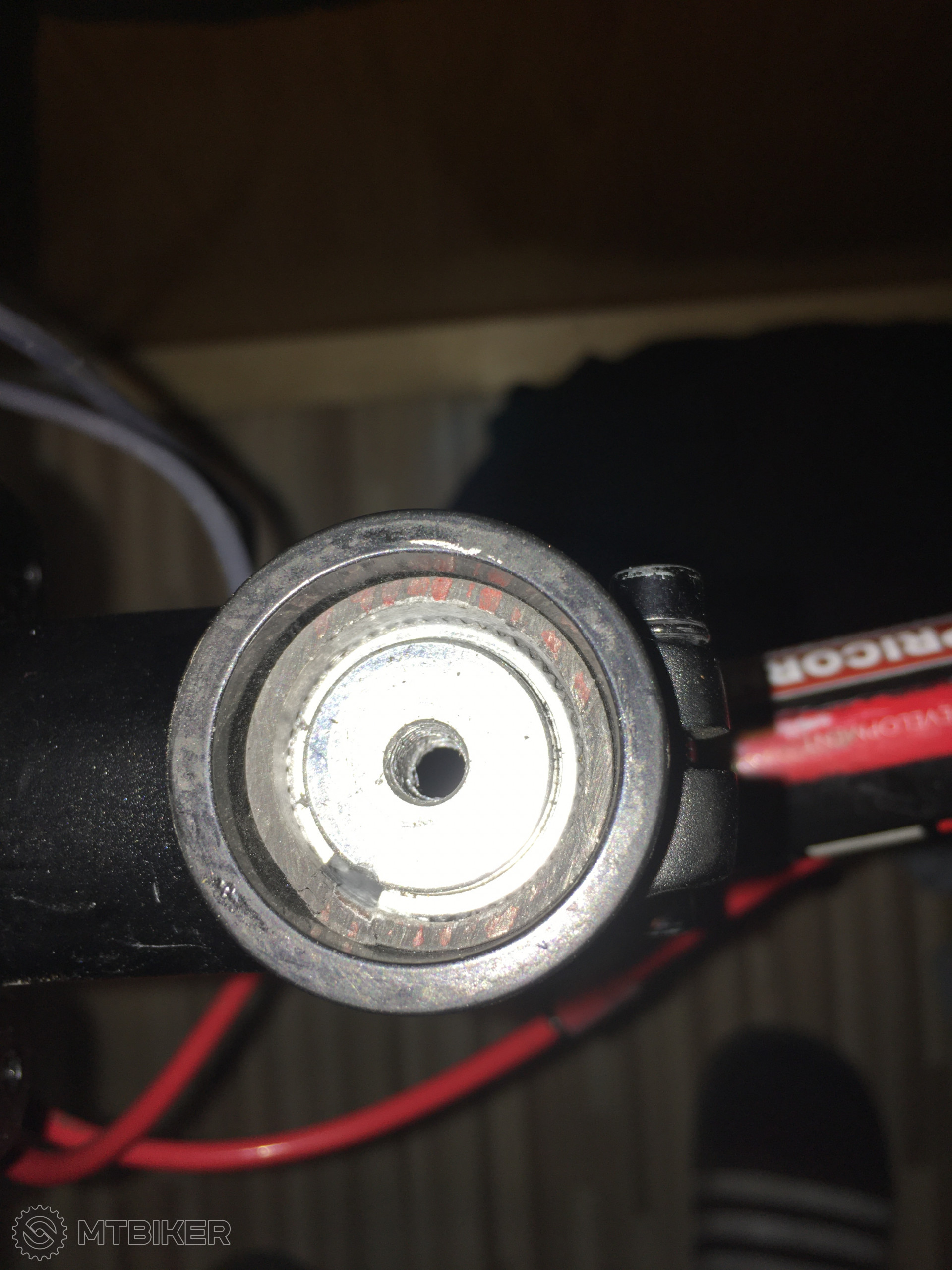

Ahojte. Podarilo sa mi poškodiť závit v expanderi /ježko/ karbonovej vidlici, kúpil som nový ale... ako vybrať starý bez poškodenia krku vidlice svojpomocne doma:? Poradí mi niekto?
V karbonovej vidlici bude najskor expander a nie jezko. Jezko sa dava do vidlic s hlinikovym krkom. Priloz foto toho zaseknuteho expandera nech vidime ako je to doje.b.abrane. Naslepo sa zle radi.
skusal si dat dole (nie len povolit) predstavec? Ono ak je to dobre spravene, tak moze stacit ozaj male stlacenie aby to drzalo. A potom este overit ci je ozaj uplne povoleny (neroztiahnuty) expander, ci sa nejak nekusol samotny mechanizmus.
stanos4- Foto je síce s predstavcom, kde vidno že je epander roztiahnuty ale skúšal som vybrať expander keď bol predstavec dolu. Nikdy som expander nemenil, preto zhánam radu. Vrchý konus by sa mal dať vytiahnuť pri zaskrutkovaní istiacej skrutky ale... závit je strhnutý. Máš nápad ako vybrať von expander?
Samael.. aj ten krk vidlice uz vyzera na opravu.. a k tomu expanderu... nejako musel byt dotiahnuty v krku. Niektore maju imbusy, niektore dotahuju spodnu maticu skrutkou. Idealne by bolo zistit aky typ tam mas pouzity a podla toho zvolit taktiky vyberu. Strhany zavit sa da prerezat o cislo vacsim, len otazne je ci sa tym nieco ziska,lebo predpokladam ze ten zavit dotahoval predstavec a teda nie je urceny na vytahovanie von. Nemas pod tou dierou co je na foto este nejaky dalsi diel? skus pozriet baterkou...

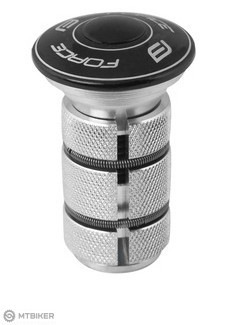

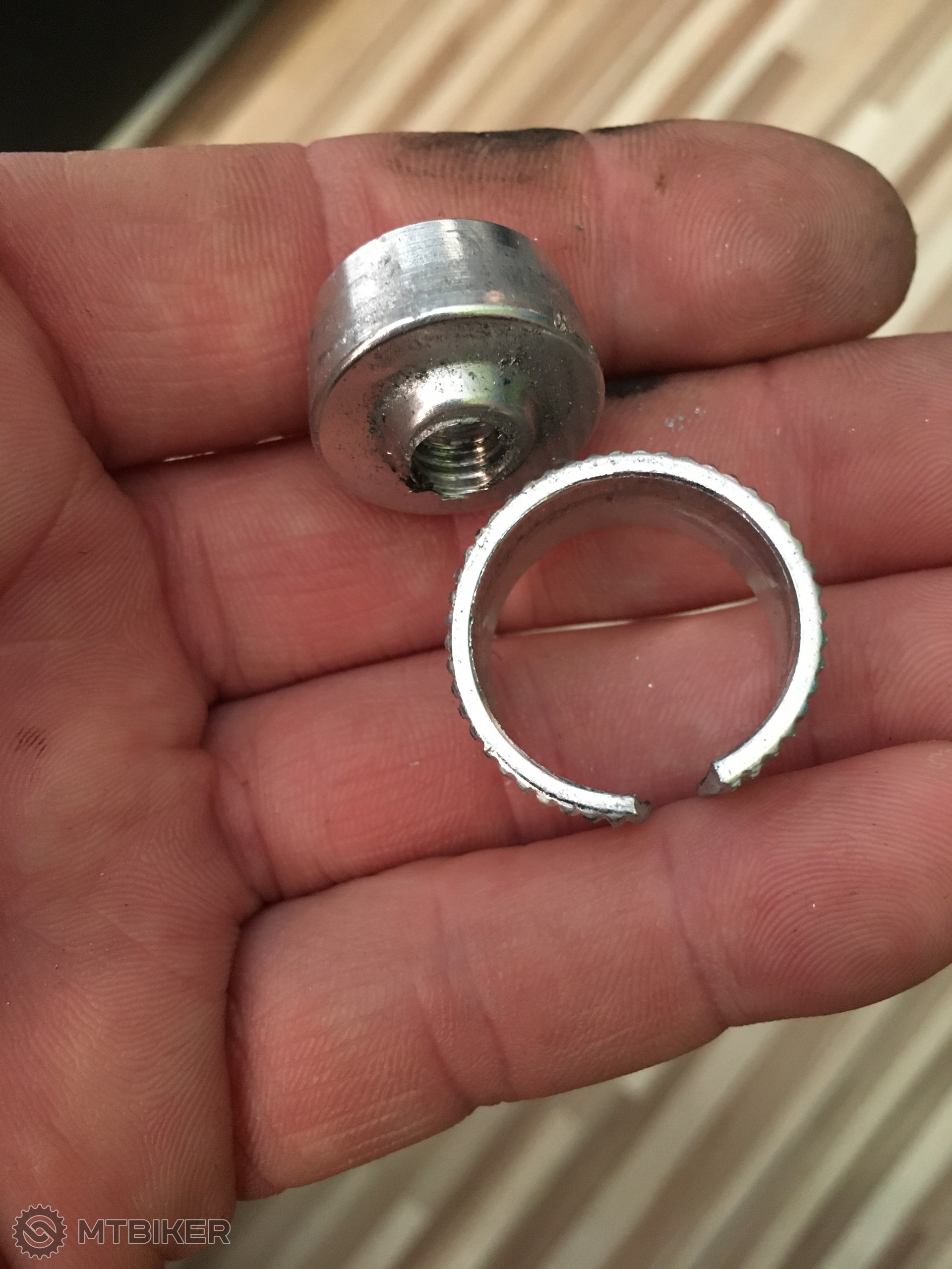

ddemo, dík za odpoveď. Plánujem narezať nový závit osmičku a skúsiť vytiahnuť vrchný konus von. Pôvodný závit je sedmička, cez tak malý otvor do dna expandera nevidím aj keď svietim halogénom... je to tip -vrchný konus závitom skrutky v zavite spodného roztláča expander, či je to bbb alebo iný netuším..prikladám podobný,viď foto
Asi nejake low cost riesenie, ale princip rovnaky ako u toho expandera vyssie. Zavit sa strhol najskor kvoli malej ploche kruzku, v tom je lepsi ten Force.
