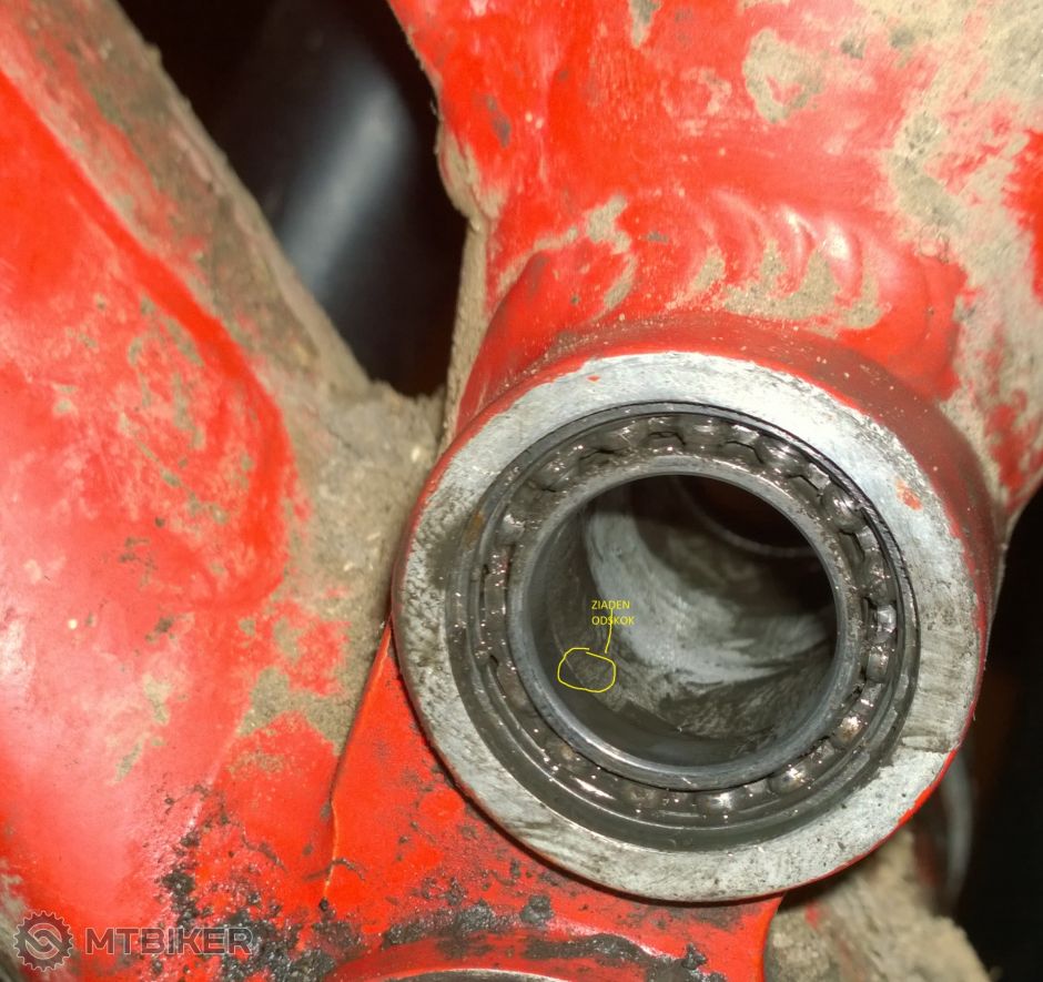

djrudyger .... ano da..... ale tato je lepsia aj ked drahsia.... je tam aj klasicky stahovak a nie vzdy idu loziska von len tym "kladivom" ....
Alebo kaslat na to a dat to do servisu? Vdaka.
ked mas na to naradie je to lahke...ja som si tu Cannondale sadu kupil a vyuzil ju velakrat...keby si byval v okoli ZA tak ti ju aj poziciam

1.Vazelína
alebo
2.Lepidlo - Loctite, a podobne..
alebo
3..Anti-seize pasta
alebo
4. Nič, iba nalisujem
- ako je to podla teba, ked ide ložisko dnu primerane? Vtedy by si ich dal normalne nadrzovku nasucho..
A v ako pripade použiješ vazelinu, ak vobec?
Budem ich tam lisovat pripravkami vyrobenymi na mieru s použitím šróby.. vylisované už mám všetky, išlo to krásne, všetko hralo ...
Mam ich 8 kusov v rame (6900), je to lacna cina, stali ma 50centov kus, ale vyzeraju byt v pohode, prezili celu sezonu a su v poriadku. Ale pred montazou boli doplnene vazelinou az po okraj.
