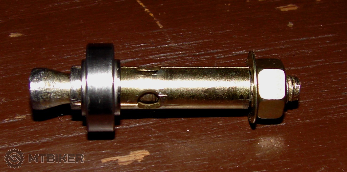

Hahaa. Dnes v priebehu dna som aj ja na hento nezavisle prisiel, a som si myslel ze aku ameriku som objavil
Na obrazku len tak skusobne nalicovana kotva/hmozdinka a obrusenym klinom. Este musim zohnat nieco ako z gola c.16-17 ale mensej vysky, lebo golosada je prilis dlha na ten srob.
