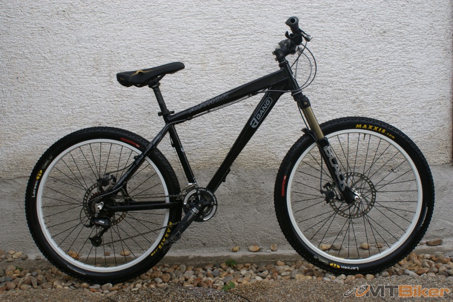

Čaute, mám taký možno trochu delikátny dotaz. Pred 4 rokmi som si zlomil ľavú ruku v lakti a od vtedy mi zostala veľmi obmedzená hybnosť. Ruku zohnem do 90° uhla a vystriem ju max tak do 100° (pre predstavu asi jak hodinové ručičky o 12:20 :) ). Od vtedy som na bajku v podstate nesedel a stojí v garáži. Teraz to ale chcem poriešiť a začať jazdiť. Žiadny extrém dávať určite nemôžem a nemôžem ani prenášať váhu na ruky. A v podstate neusedím ani na bajku bez toho, aby som nemal skrútenú chrbticu. Musím sa proste ľavou rukou načahovať za riadidlami. Potrebujem vyriešiť posed aby mi to bolo pohodlné a neničil si chrbticu a ruku. Chcem niečo tak na jazdenie les, hory a trochu cesta. Nejaký taký univerzál. Bajk na obrázku mi stál v garáži a pôvodne som ho chcel predať, kúpiť nejaký horák a upraviť si ho. Lenže som zistil, že tie horáky majú o dosť viac natiahnutý posed jak tento môj bajk. Je to 16,5 rám. Tak vidím riešenie asi také, že vymením predstavec a skúsim nejako zdvihnúť riadidlá. Riadidlá si tam šupnem také tie lomené v smere k vodičovi a vymením sedánku, lebo takmer všetku váhu prenesiem na zadok. Ako to vidíte vy? Riešili by ste to takým nejakým spôsobom alebo to mám predať a ísť do niečoho úplne iného? Neviem si s tým moc rady a aj v shopoch sa vždy začnú škriabať za uchom, keď im poviem čo chcem. Tak budem rád za každý postreh, ktorý mi napíšete. Dík :)

co tak bike na ktorom sa lezi ? http://www.azub.cz/lehokola/

skús napísať do bikepro, čo robia BG fit (nastavenie posedu) ,, a spýtať sa či by nevedeli pomôcť, ten typ bicykla na ktorom sa leží asi na les nebude.. ale nápad podľa mňa dobrý. inak, ma už nič zatiaľ nenapadá.

by si sa cudoval :) dokoca aj s odpruzenim sa vyrabaju je tam aj video ako ide cez les ale ja by som teda na to asi nesadol

haluzz, na zaciatok by som to skusil tou cestou co si si sam vymyslel. Je najlacnejsia a mozno sa osvedci. A asi ani netreba menit predstavec, stacili by taketo rajdy: http://subtle.org/se/2008/08/24/kalavinka-bobike/. A samozrejme pohodlne sedlo, napr. WTB Laser V (http://www.wtb.com/products/saddles/performance/laserv/).

Teoreticky by sa dal vyskusat kratsi predstavec a dat ho pod miernym uhlom (=nie rovnobezne s kolesom). Opticky to bude divne, ale mozno by to pomohlo, za pokus to stoji. Dalsia lacna moznost je namontovat rohy opacnym smerom.
