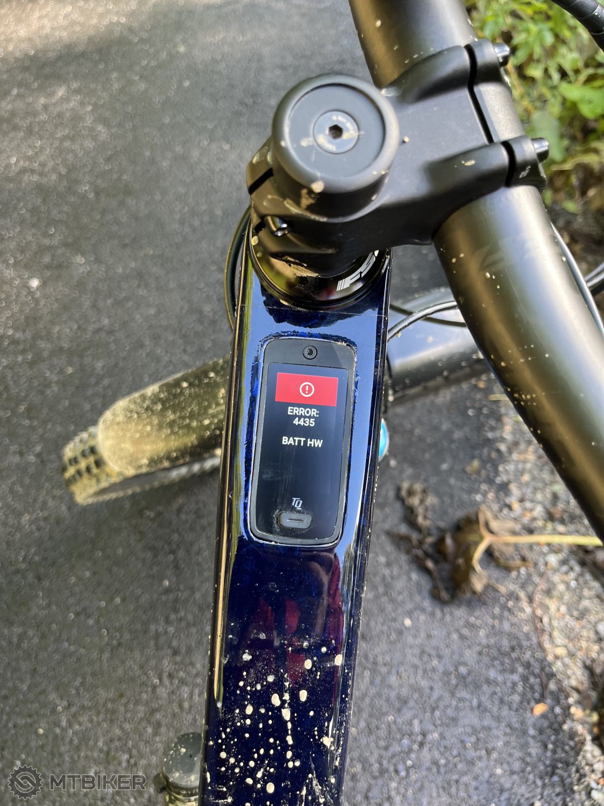

No ale keď už to tu je, tak nezostanem mimo tému aj keď riešenie problému nenájdem. Na FB skupine TQ HPR50&60 users ale tento problém bol zaznamenaný. Ale bez výsledného riešenia. No . Celé to bolo tak že si idem a zrazu mi skoro utrhlo nohy. Motor sa sekol a napísalo na displeji chybu čo je na priloženej foto. Toto mi urobilo počas výjazdu asi 10 krát. Niekedy som prešiel väčší kus cesty niekedy menší. V servise sme rozobrali konektory, vytiahli batériu a robila sa diagnostika. Ja servisnú diagnostiku TQ celkom poznám. Čakal som či ten črep aspoň načíta pamäť závad. Samozrejme ako som čakal diagnostika absolútne čistá. Keby som nemal fotku, tak si myslia, že som blázon. Stiahol sa len nejaký upgrade na motor. Celé sa to zložilo , kabeláž tam je z výroby hrozne poskrúcaná. No a včera som šiel netypicky na Polom kompletne na boost čo ja normálne nerobievam. A bicykel držal celých 600vm v pohode. Trochu akoby šiel pohon nejako nerovnomerne v niektorých pasážach, ale po asi 3 km sa už akoby vyhladil.

Super...Díky moc za ochotu. Viem čo to je za chybová hláška, len je trochu taká rozšírená. Môže to byť úplne jednoduchá záležitosť ohľadom batériových konektorov, ale aj interná chyba batérie. Zatiaľ sme v servise upratali konektory batérie a batéria bola odpojená na niekoľko minút čo by ju malo resetovať. Do motora sa aj nahral nový softvér. Bol som to jazdiť včera a dnes a hláška sa neobjavila a motor nevynechával. Každopádne dík a ja to otestujem poriadne, ak by sa chyba mala ešte objaviť

Ahoj
Ak Ti to pomôže
chrome-extension://efaidnbmnnnibpcajpcglclefindmkaj/https://www.tq-ebike.com/fileadmin/assets/tq-ebike/downloads/manuals/Service_Manual/DRVE_Servicemanual_HPR60_EN_Rev0100_Web.pdf str. 47
