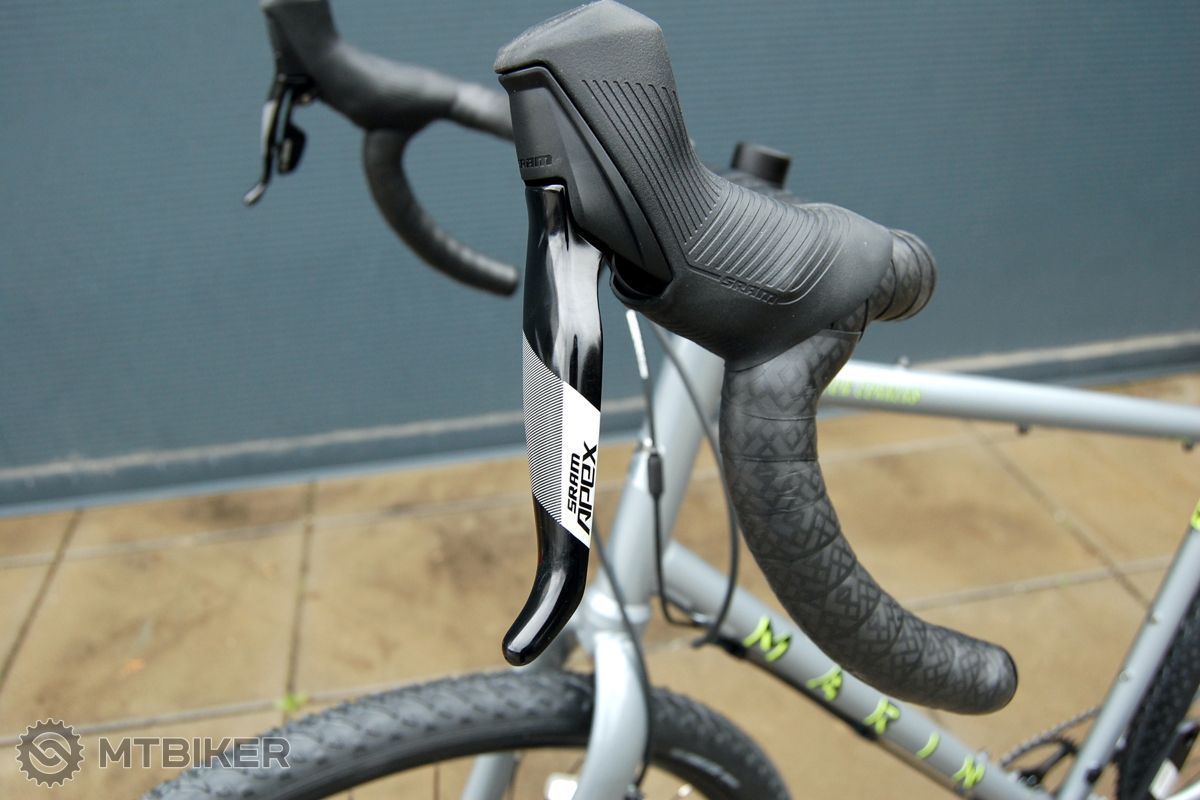

  • Radenie: SRAM Apex 1, 12-rýchlostné

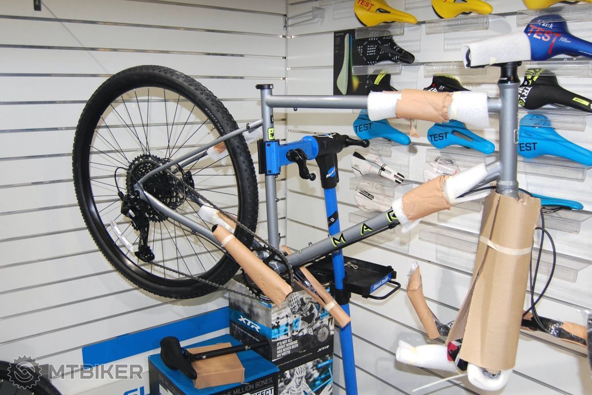

Stvorený pre zábavu, ale aj dochádzanie do práce, diaľkové trasy a v podstate čokoľvek, čo si vymyslíte na cestách, cyklotrasách a v ľahkom teréne. Marin putuje z krabice rovno do montážneho stojana a veľa práce nás tentokrát nečaká.
Marin Four Corners 2Marin Four Corners 2 unboxing
Montáž zahŕňa iba tri úkony, ak teda nerátame 10-minútové odbaľovanie fólií, zdrhovačiek a lepiacej pásky. Ako prvé nahodíme riadidlá. Pre našu veľkosť L, majú šírku 460 mm. Predstavec má jednotnú dĺžku 70 mm pre všetky veľkosti.

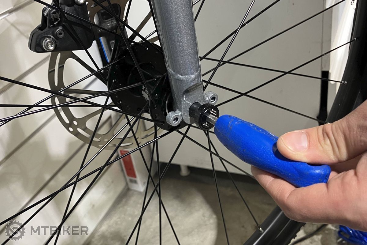

Z riadidiel sa spustíme kúsok nižšie, kde pomocou pevnej osky nahodíme predné koleso. Na záver už iba zasunieme sedlovku do sedlovej rúrky. Tá má priemer 27,2 mm a je na nej sedlo Marin Beyond Road Concept.

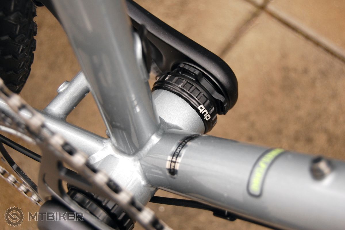

Už pri vybaľovaní a skladaní nás pozitívne prekvapili dve veci: tá prvá je stredové zloženie DUB od výrobcu SRAM v kombinácii so závitovým stredom BSA, čo poskytuje nielen spoľahlivosť, ale aj variabilitu, ak by ste sa rozhodli o upgrade na kľuky z vyššej sady niekedy v budúcnosti.

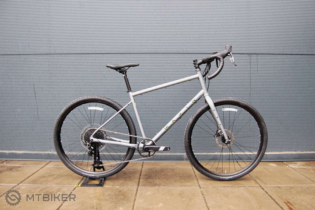

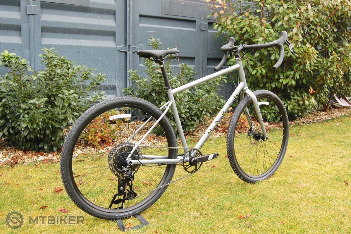

Four Corners je vyhotovený v striebornej farbe, respektíve výrobcom je označený ako „sivý“, avšak s prímesou metalízy. Doplnený je iba čiernymi nápismi so žiarivožltým lemovaním. Jednoduchosť nadovšetko – či už v dizajne, alebo v použitých materiáloch.

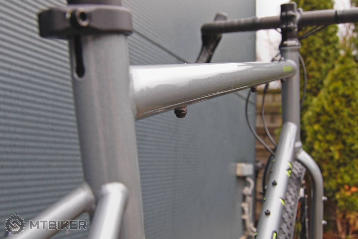

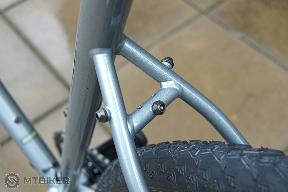

V úvode sme spomenuli, že tento bicykel je pripravený aj na cestovanie a tomu je prispôsobená aj konštrukcia s viacerými návarkami a úchytmi na tašky, nosiče, blatníky a extra košíky na fľaše s vodou.

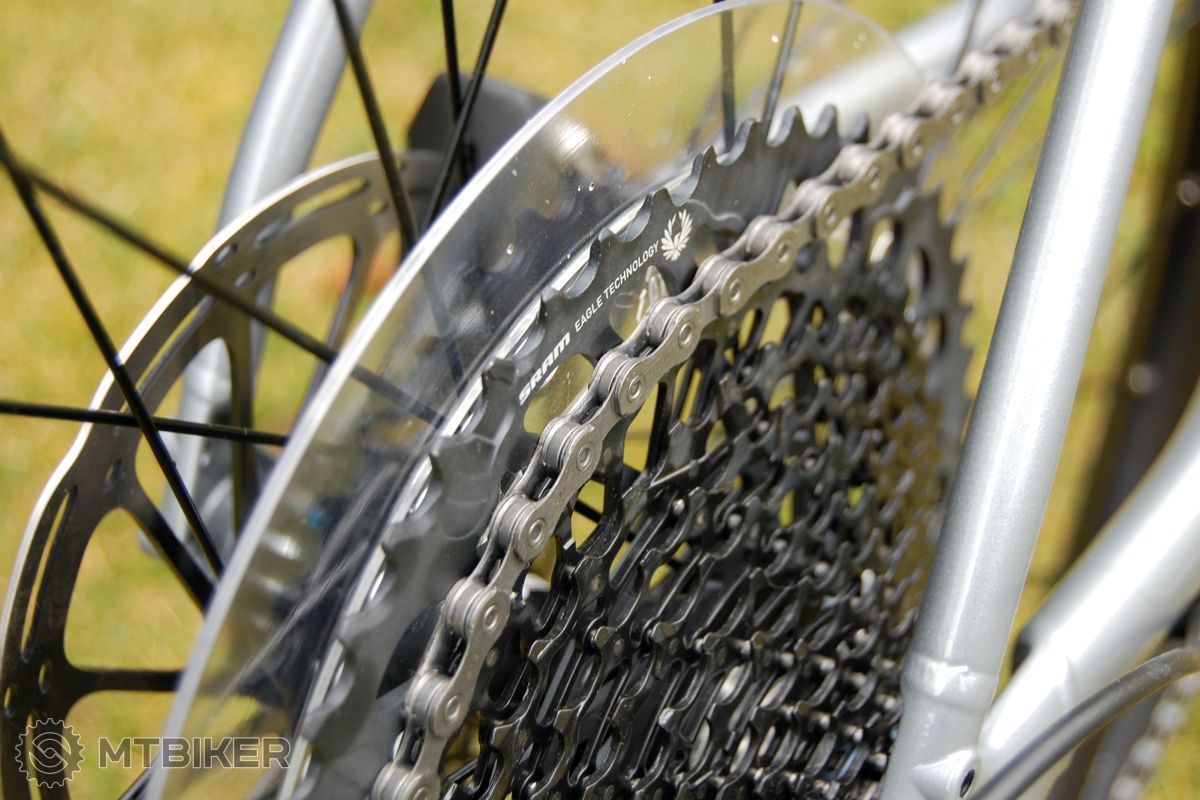

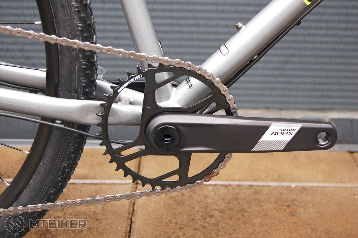

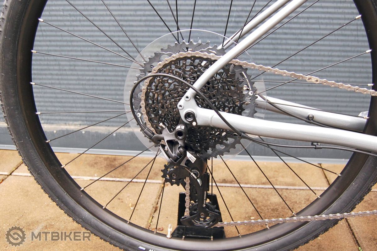

Z pohonu sme už spomenuli kazetu s rozsahom 10 až 52 zubov. Pochádza od výrobcu SRAM, konkrétne ide o model CS-XG-1275. Zvyšok výbavy pochádza zo sady SRAM Apex 1, teda dvanásťrýchlostný mechanický systém s narrow/wide jednoprevodníkom. Ten má veľkosť 40 zubov.

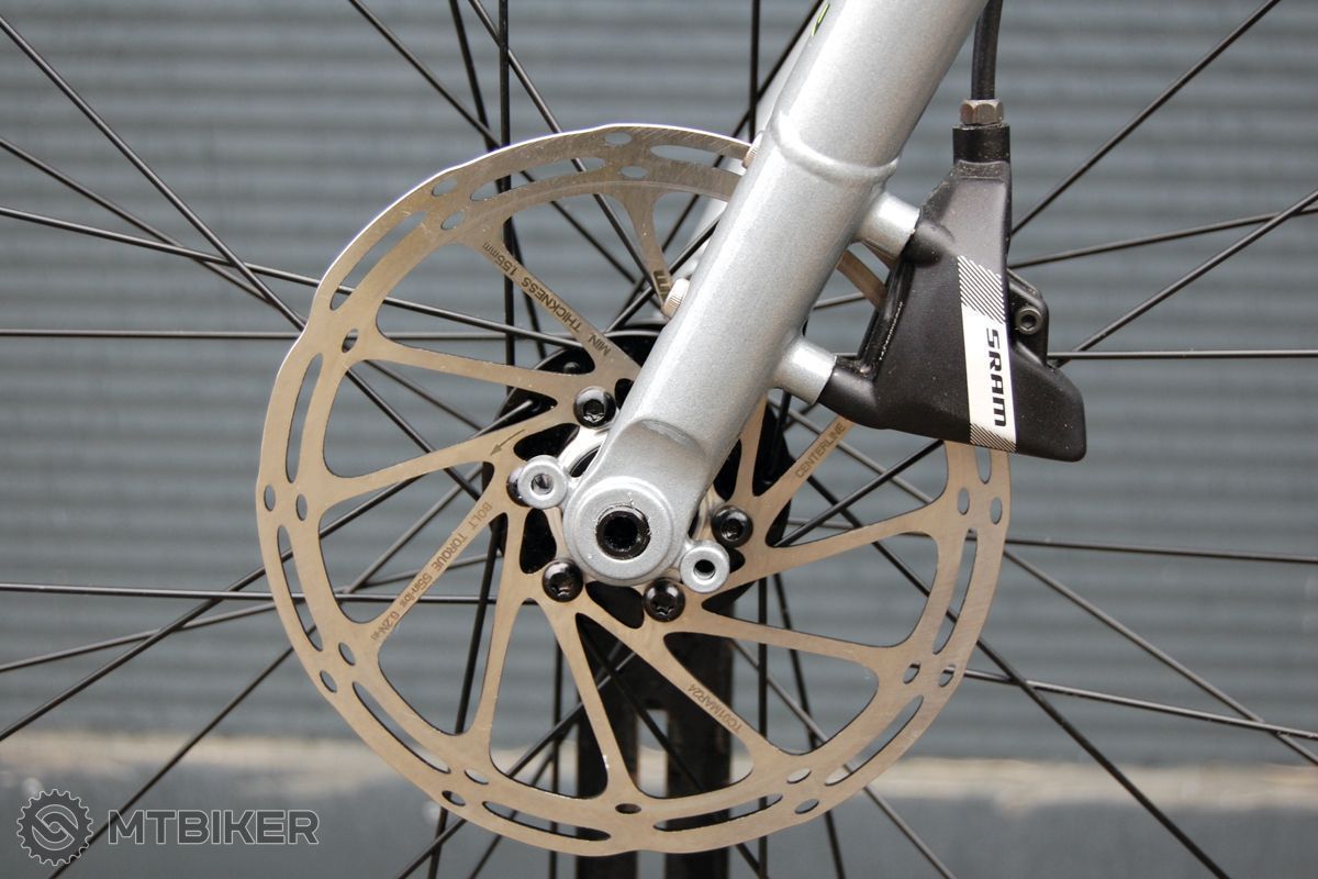

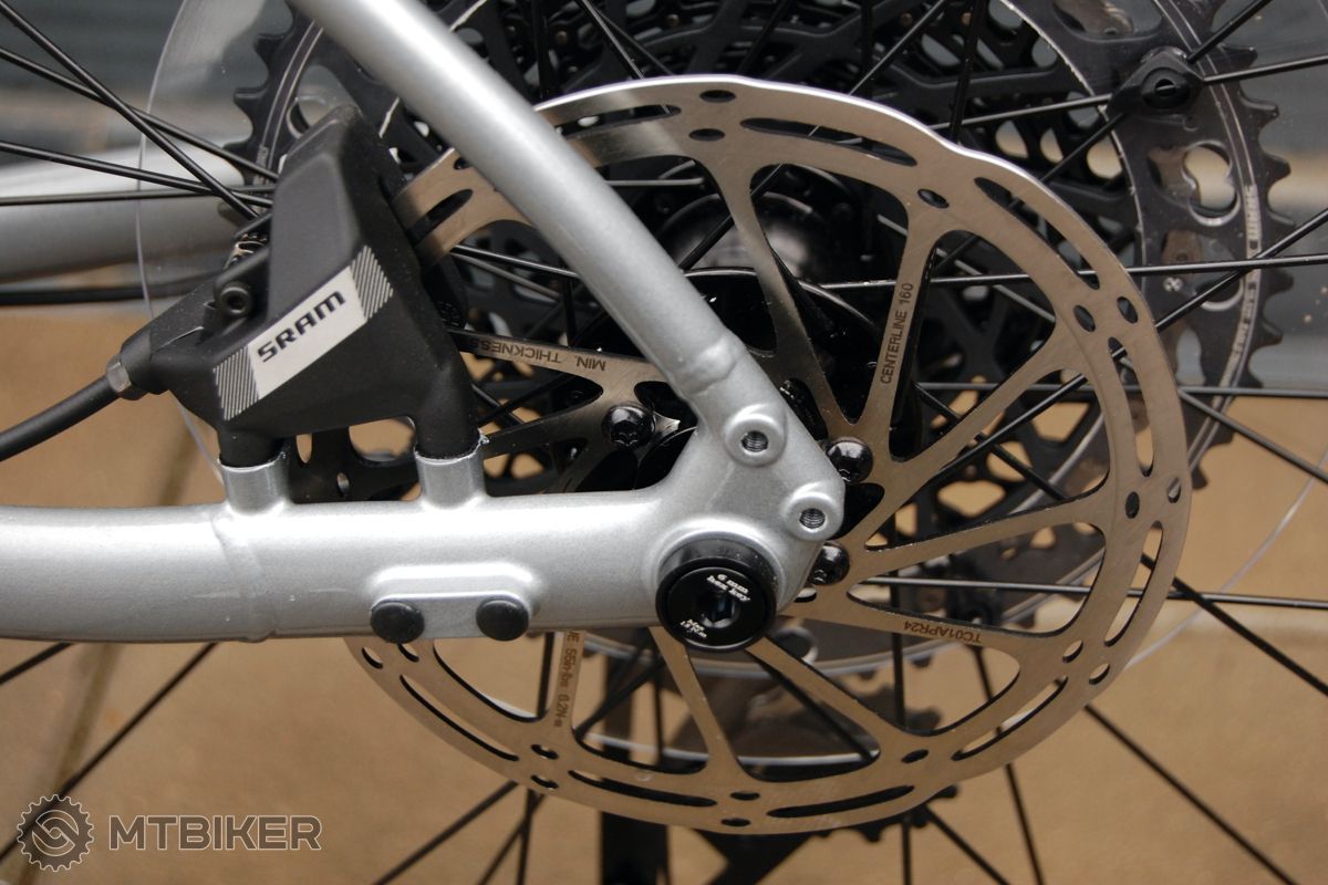

Tomu prislúchajú aj rovnomenné hydraulické kotúčové brzdy so 160 mm kotúčmi vpredu aj vzadu.

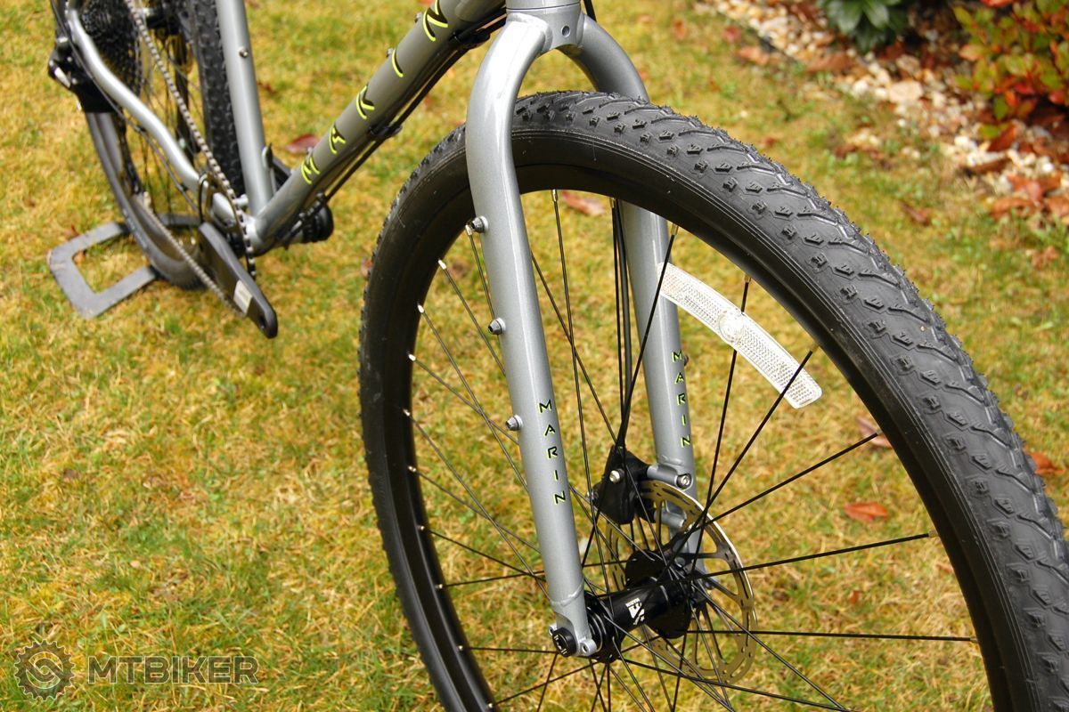

Okrem oceľového rámu je oceľová aj vidlica. Tento materiál má totiž veľmi dobré absorpčné vlastnosti a je tiež dostatočne pružný. Okrem toho, ak ste fanúšikom tenkých rúrok, určite oceníte spracovanie samotnej konštrukcie.

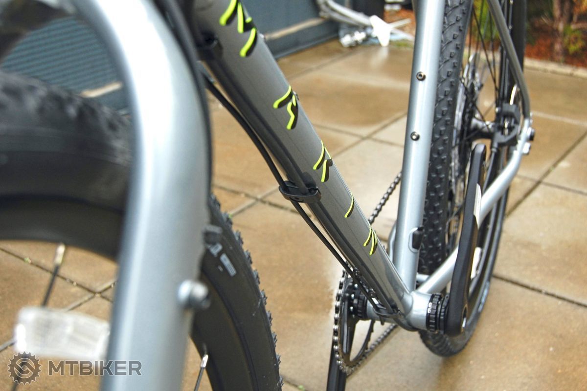

Predná aj zadná oska sú pevné, s priemerom 12 mm, čo pridáva na tuhosti bicykla ako celku. Kabeláž je samozrejme vedená spodom dolnej rámovej rúrky, ako to už pri oceli býva zvykom.

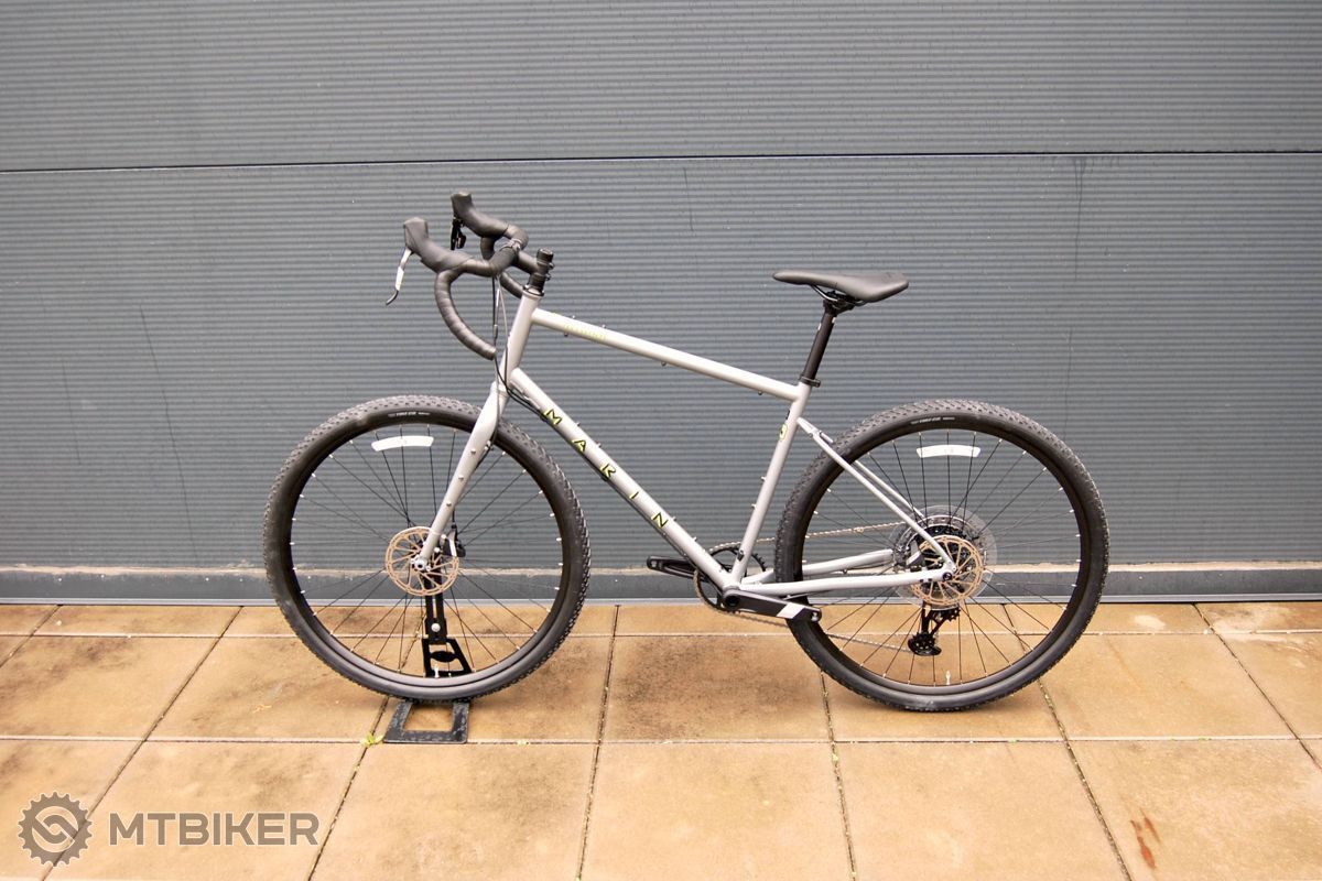

Marin Four Corners 2 nie je pretekársky stroj, ale skôr pracant. Pritom si myslíme, že si zachováva istú dávku elegancie, práve vďaka tenkým rúrkam a pomerne konzervatívnemu dizajnu.
