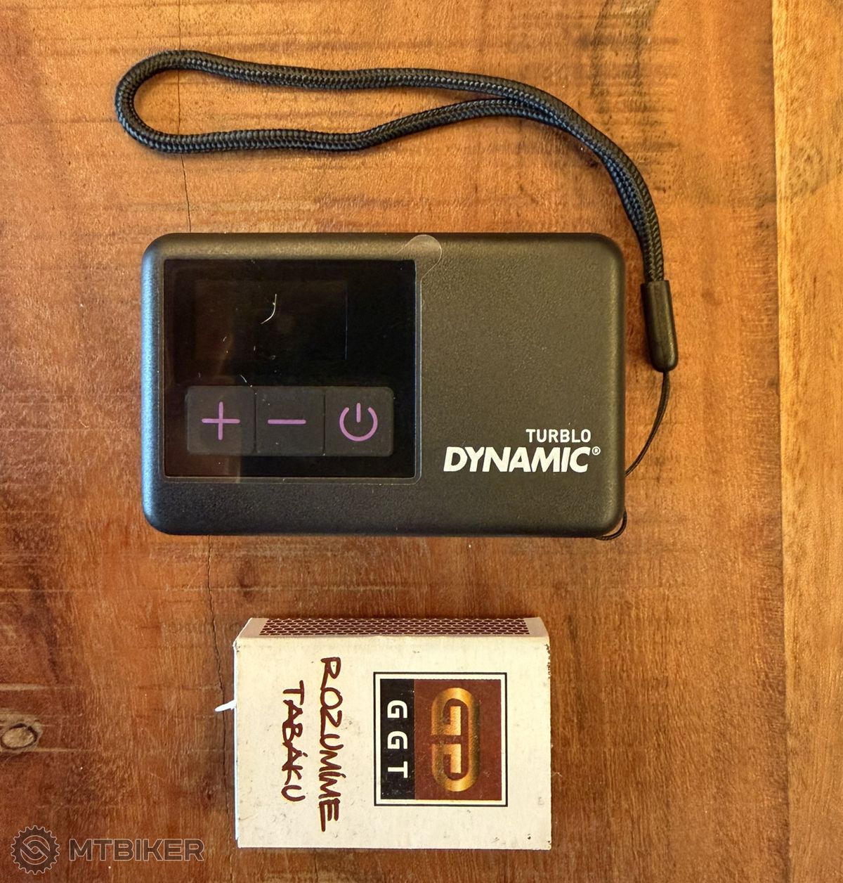

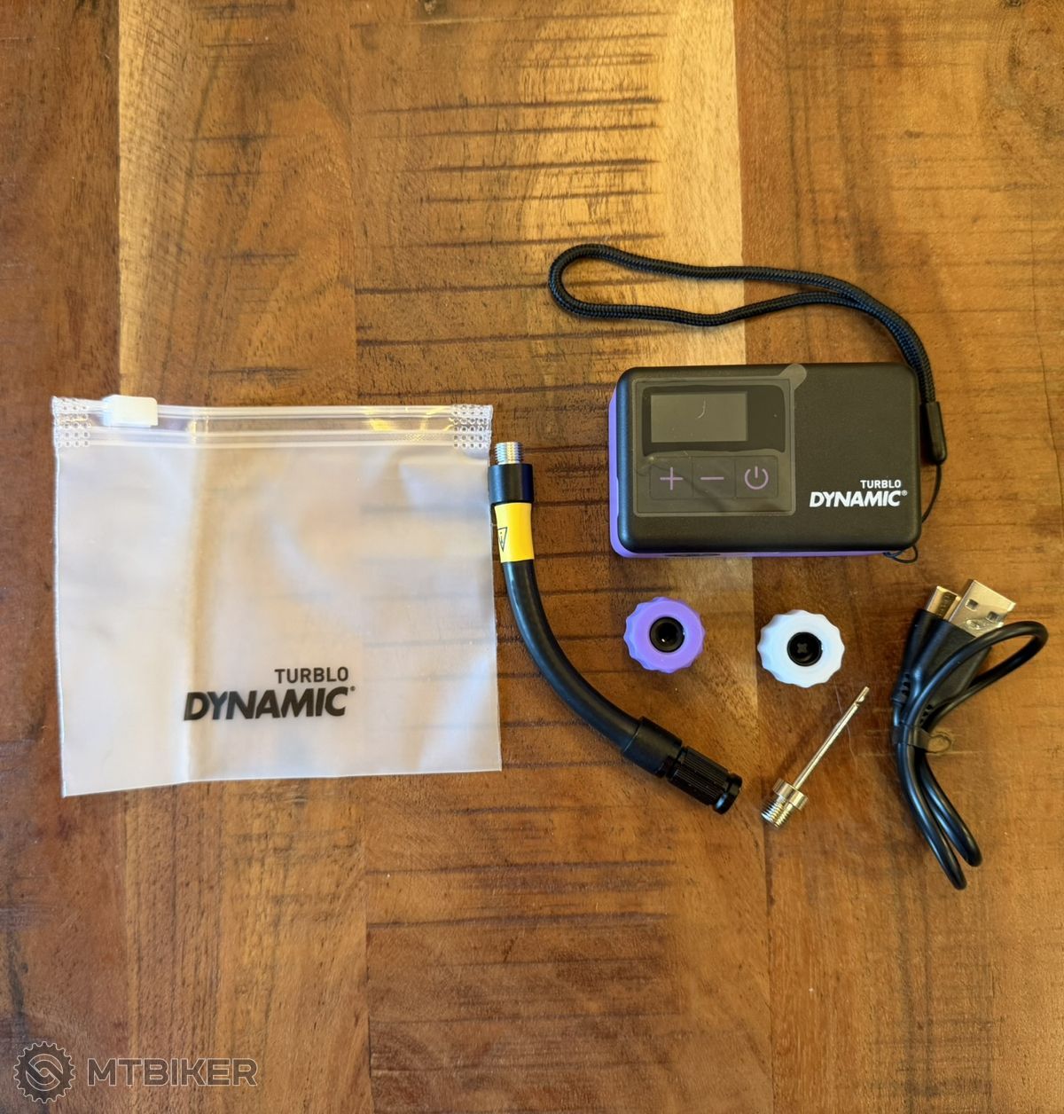

Dynamic uvádza, že Turblo má rozmery 45 × 33 × 71 mm, čo je pravda, avšak vždy som mal naskrutkovaný adaptér na presta ventil, takže je trochu väčšia. Hmotnosť je iba 126 g (odvážených) — teda porovnateľné s CO₂ bombičkou, no namiesto jednorazového použitia ponúka opakovateľnú využiteľnosť.
minipumpa Dynamic Turblominipumpa Dynamic Turblo
Je poháňaná lítium-polymérovou batériou s kapacitou 500 mAh, nabíjanie trvá približne 1 hodinu. Výrobca uvádza, že pri plnom nabití pumpa zvládne až 8 nafúkaní MTB plášťov 29" pri tlaku ~ 1,5 bar (22 PSI), alebo 5 nafúkaní cestných „28 mm“ pri tlaku 5,0 bar.
Okrem toho obsahuje integrované LED svetlo, digitálny displej s manometrom a funkciu „auto-stop“ pri dosiahnutí nastavenej hodnoty tlaku. Podporuje oba typy ventilov — Presta aj Schräder (auto ventil) — vďaka adaptérom.

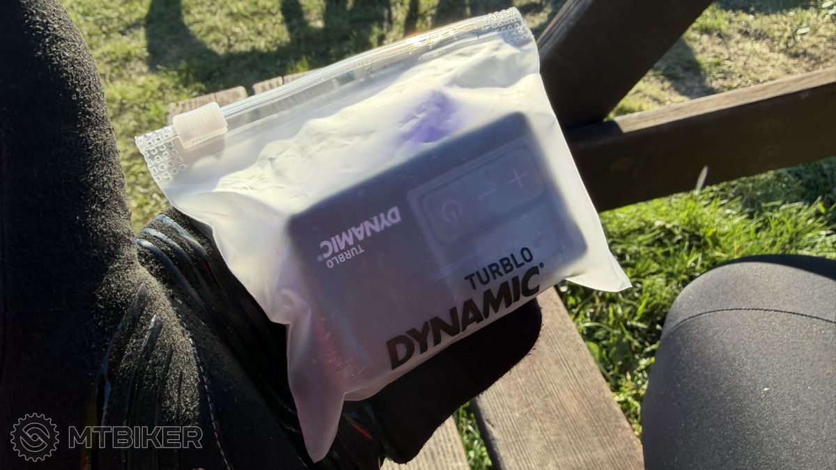

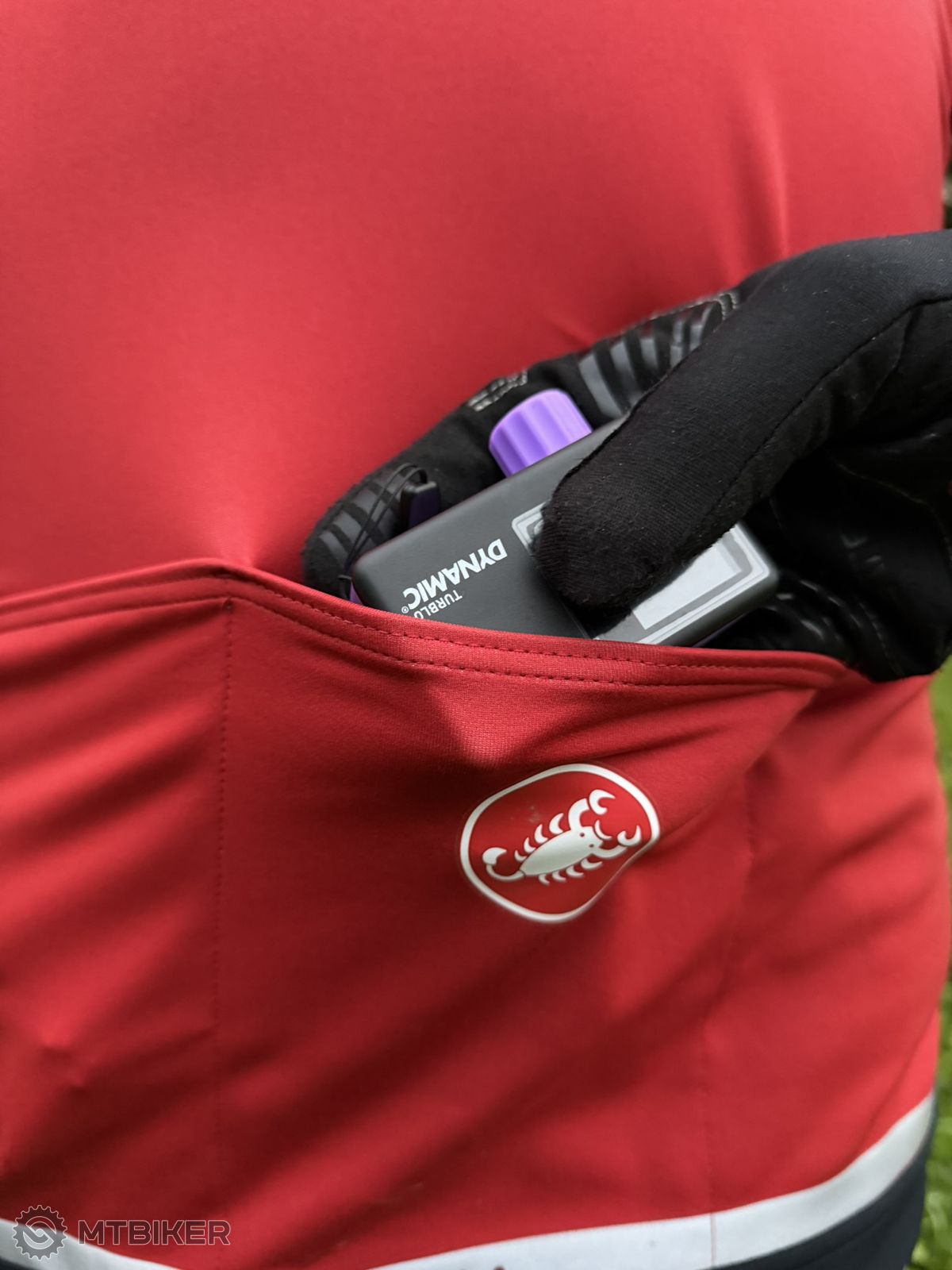

Moja prvá reakcia, keď mi pumpa dorazila, bola: „To je fakt malé.“ V porovnaní s klasickou ručnou pumpičkou či CO₂ setom takmer nezaberie miesto. Do sedlového vaku, vrecka na dres alebo kapsičky sa zmestí bez problémov. Vďaka nízkej hmotnosti a malým rozmerom som ju v zadnom vrecku dresu ani necítil.
Kompaktnosť však nebola len o pocite. V praxi prišla vhod pri viacerých príležitostiach, keď som so sebou nechcel ťahať objemnú pumpu. V takých prípadoch je Turblo presne to, čo „trade-off“ medzi veľkosťou a funkčnosťou môže ponúknuť.

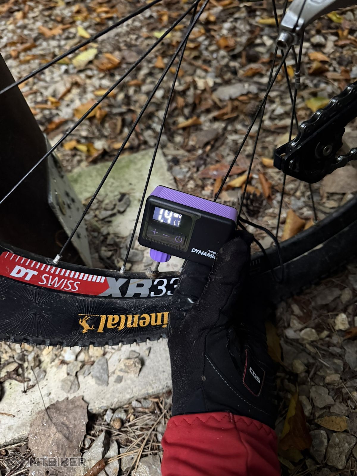

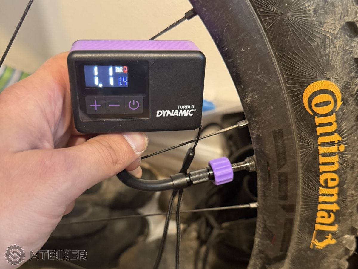

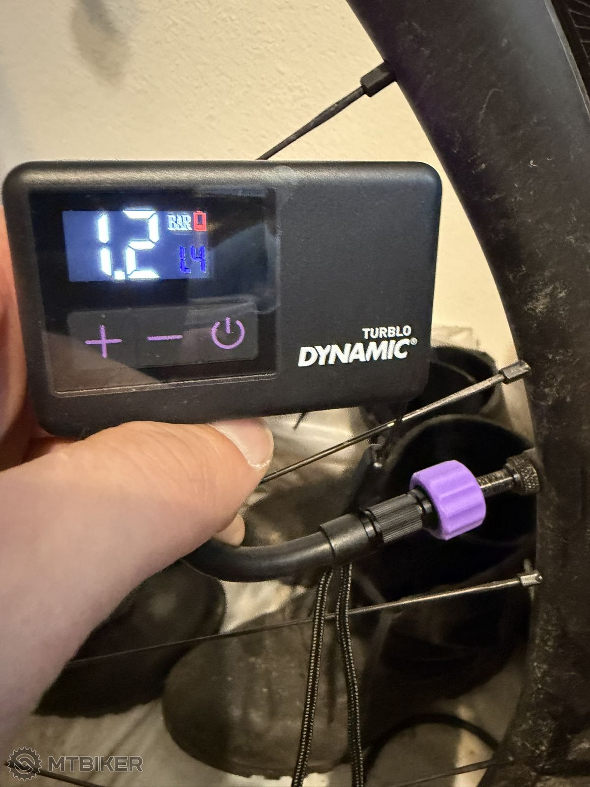

Výrobca sľubuje až 8 plných nafúkaní 29-tok na tlak cca 1,5 bar (22 PSI) pri jednom nabití. Ja som skúšal nafúkať plášte 29x2,4” na cca 1,4 bar. V mojom prípade pumpa zvládla presne 7 nafúkaní úplne prázdnych plášťov.
minipumpa Dynamic Turblo reviewminipumpa Dynamic Turblo
Samotné nafúkanie je pomerne rýchle a podľa plášťa a tlaku sa pohybuje približne do 1 minúty. V mojich testoch som nezaznamenal výrazný pokles výkonu. Led svetlo a kontrola tlaku fungovali spoľahlivo.

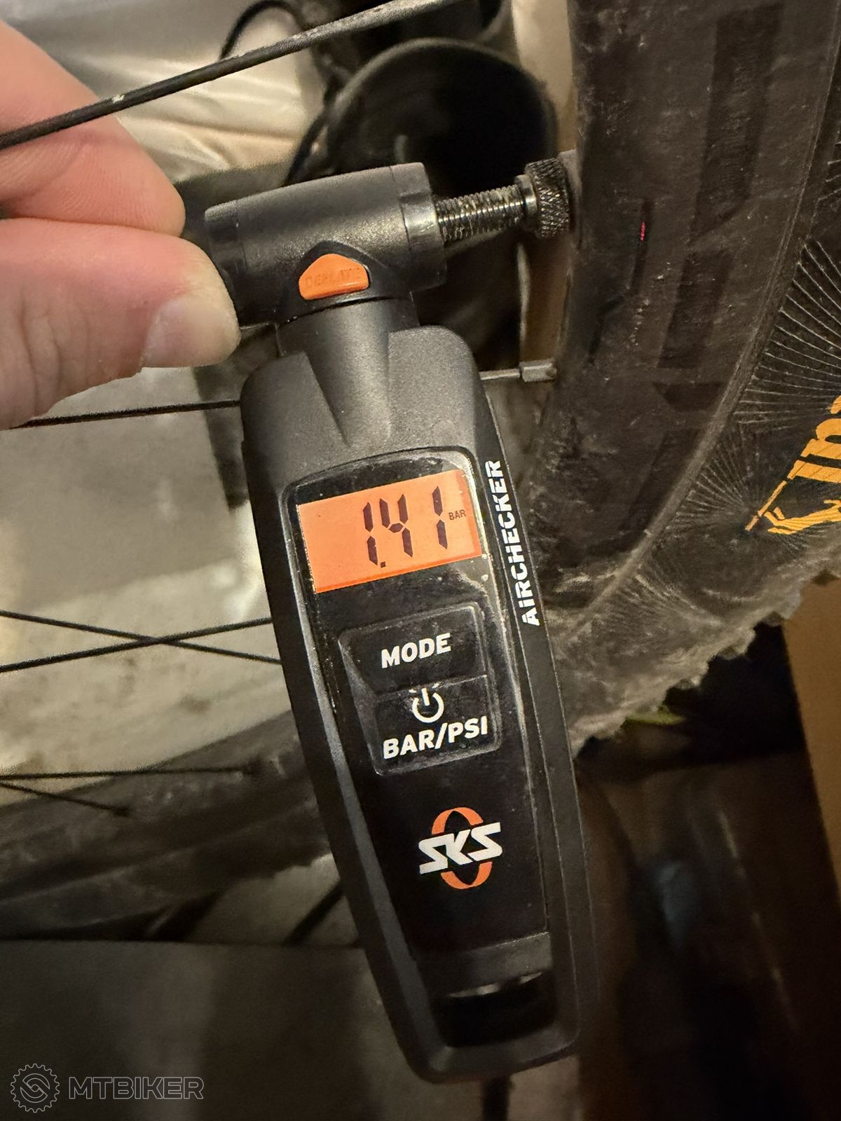

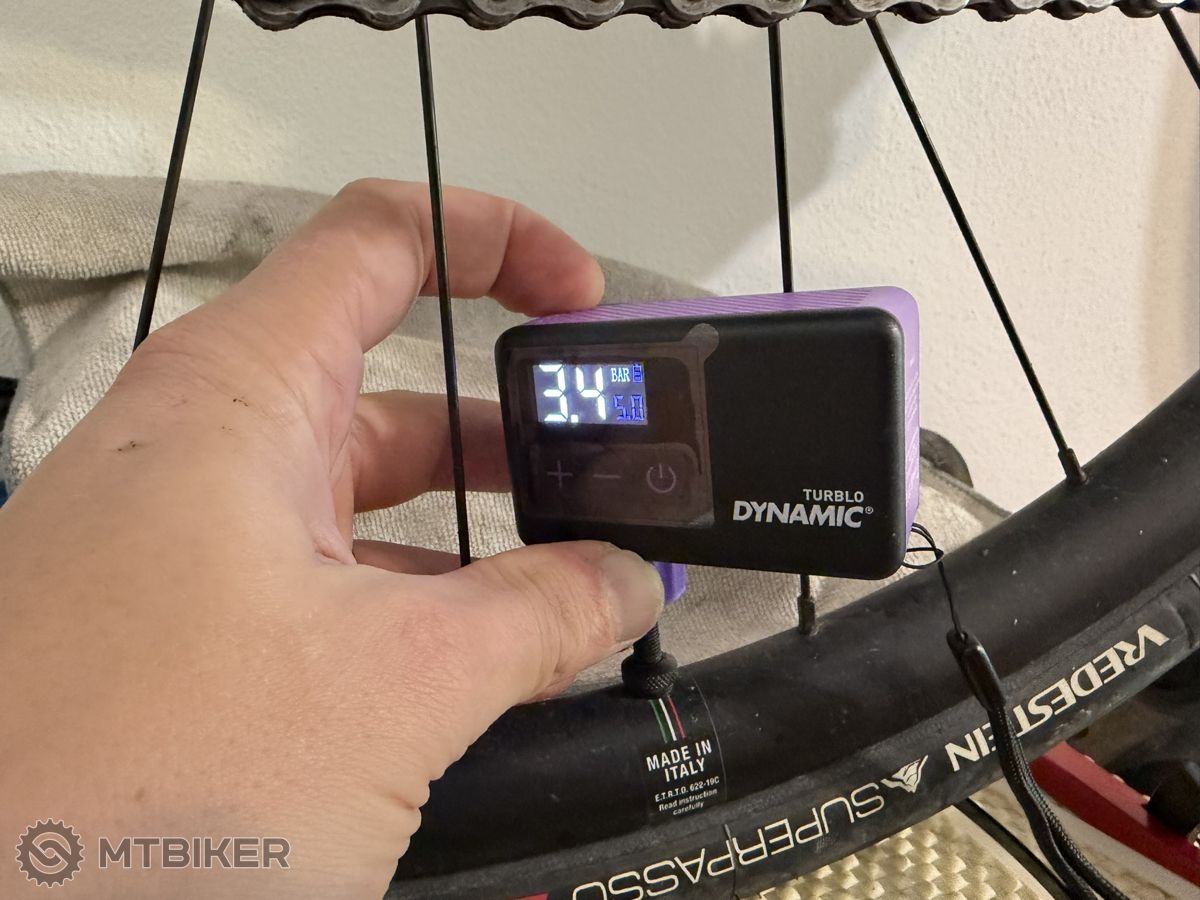

Jedným z najlepších prvkov tejto pumpičky je jej digitálny manometer. Počas fúkania zobrazuje aktuálny tlak a automaticky vypne po dosiahnutí nastavenej hodnoty. V mojich meraniach som následne kontroloval dosiahnutý tlak samostatným externým tlakomerom, ochýlky boli v tolerancii bežných meracích prístrojov.
Dôležité je mať na pamäti, že tlak na displeji sa aktivuje až po tom, čo pumpa začne dofukovať koleso. To nie je chyba, len špecifikum, s ktorým je dobré rátať.
