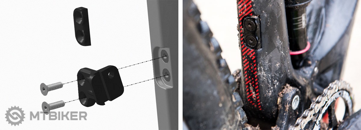

Odmontovateľný nadstavec pre prešmykač
Je to iba malý kúsok, ale pokiaľ jazdíte iba jednu placku vpredu, potom je táto časť úplne zbytočná a esteticky nezapadá do rámu. Navyše sťažuje umývanie biku. Jednoduchým spôsobom tak rýchlo odstránite držiak a v prípade, ak sa budete chcieť vrátiť na 2 alebo 3 placku, viete si ho raz-dva namontovať späť.

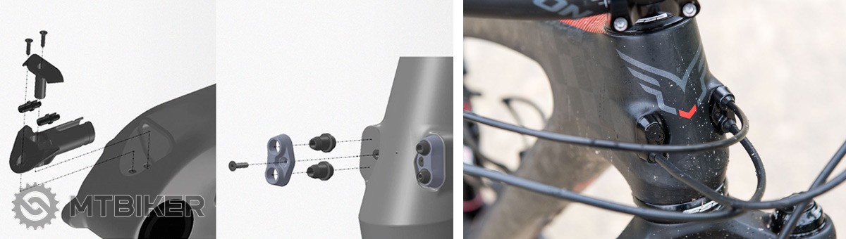

Vnútorné vedenia už nebudú búchať o rám
S problémom búchania vnútorných vedení máme skúsenosť hádam všetci tí, ktorí jazdili na takýchto bikoch. Po novom však už nebudú potrebné rôzne svojpomocné zlepšováky na odstránenie búchania vedení o rám, ale priamo si budete môcť našponovať vedenie pri vstupoch do rámu tak, že sa už nebude pri jazde v teréne dotýkať rámu.
Rámom sú vedené všetky vedenia, pričom v spodnej časti spodnej rámovej trubky je miesto na uchytenie batérie pre Di2.
