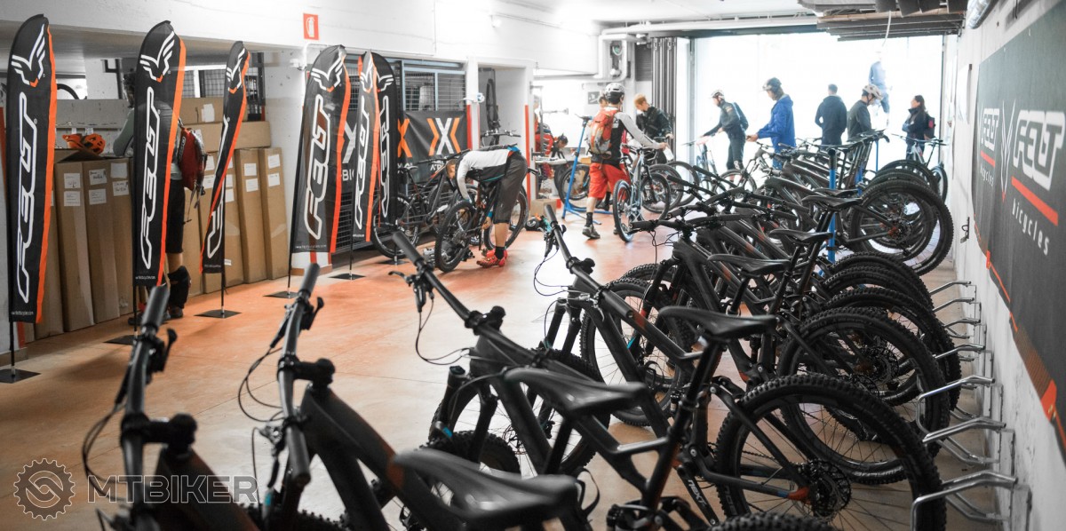

Ako som už spomínal, mali sme avizované, že nás čaká aj jazdenie na predstavovaných bikoch. Nikto z nás však nevedel, ktorý model to presne bude. V zákulisí sa šepkalo, že to bude top model FRD, ale ten predsa stojí takmer desať litrov a nás je tu takmer tridsať... Nuž, o to väčšie prekvapenie to bolo, keď sme prišli ráno do veľkej garáže pod hotelom, kde to vyzeralo nasledovne.
Každý vyfasoval úplne nový bike Decree FRD a dôkaz, že sú nové, potvrdzovali úplne mäkké brzdy, ktoré sme zabehli až neskôr. Vďaka tomu, že sme dopredu posielali svoje veľkosti pre nastavenie biku, všetko bolo pripravené a stačilo iba namontovať vlastné pedále. Kto samozrejme potreboval ešte doladiť tlmiče alebo niečo iné, stačilo iba povedať, alebo zobrať si potrebné náradie a doladiť si to samostatne. Pred výjazdom ešte spoločná fotečka a môžeme vyraziť na trail.
