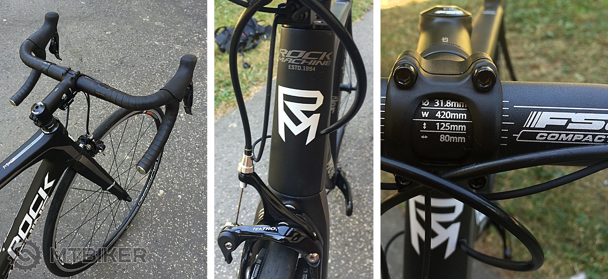

Rám je vyrobený z karbónu typu Carbon UD a rovnako aj predná vidlica. Na trhu sú už aj vyspelejšie typy karbónu, ale na hobby jazdenie aj pretekanie s ohľadom na rozpočet bude aj tento typ bohato postačovať. Carbon UD je typ karbónu bez vzoru karbónových vlákien, t. j. uni-direction = UD. Výrobcovia tento typ karbónu takmer vždy skryjú pod náter. Pevnosť a ďalšie vlastnosti karbónu sú úplne dostatočné a môžete si užiť na tomto ráme všetky výhody karbónových vlastností, ako sú menšie vibrácie oproti hliníkovému rámu a vyššiu tuhosť.
Na výber je z veľkostí: 50, 52, 54, 56 a 58. Mnou testovaný bicykel mal rám 54 (moja výška 171 cm).
Samozrejmosťou sú už vedenia schované v ráme. Bicykel tak dostáva spolu s jeho elegantným dizajnom ešte čistejší šmrnc, ktorý sa mne osobne pozdáva. Vnútorné vedenia majú svojich fanúšikov aj odporcov, ale trend je jasne na strane prevedenia s vnútorným vedením a servisáci si už tiež na to zvykajú, takže ani s prípadným servisom to nebude komplikované. Aj keď uznávam, že servis, či výmena vedenia nie je vždy taká rýchla ako v prípade vonkajšieho vedenia.

Na modeli pre rok 2015, ktorý som jazdil, sú brzdy Tektro R525 / T540R DirectMount a vo vynovenej verzii pre sezónu 2016 už budú lepšie brzdy Shimano 105, ktoré aj viac zapadnú do celkového vzhľadu, pretože výbava je postavená na Shimane. Na výbavu 105 je počuť chválu z každej strany, pretože jej pomer ceny a výkonu je perfektný. Pochválil ju aj Imroman v teste svojho cestného bicykla Specialized Tarmac Elite 2015. Na moje bežné jazdenie dostačovali aj Tektrá, ale Shimaňácke 105-ky budú ešte vhodnejšie.
Zadná brzda je z aerodynamických dôvodov umiestnená na spodnej časti zadného trojuholníka. Toto riešenie ešte zvyšuje estetickosť rámu, nakoľko opticky je rám jednoduchší, t. j. čistejší.
