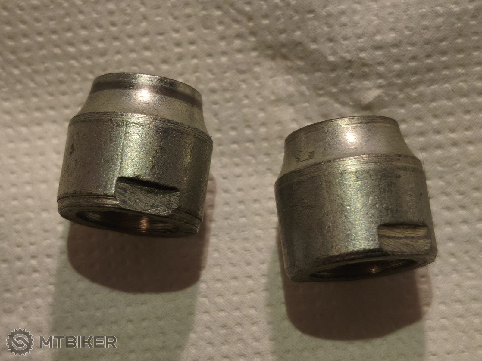

toto je podla mňa nespravny výraz "to ti ešte nezaistí že budeš najrýchlejší" v súvislosti s valivým odporom resp. s problematikou straty trenia pri nesprávnych, nekvalitných ložiskách. Ano, nekvalitných, mám sem dať čo sa kedysi osádzalo na bežné bicykle favorit? Konusy len osústružené, drsné.
pri axialnom zatazeni, na ktore nie su stavane dochadza k efektu ako je dole na obrazku...
