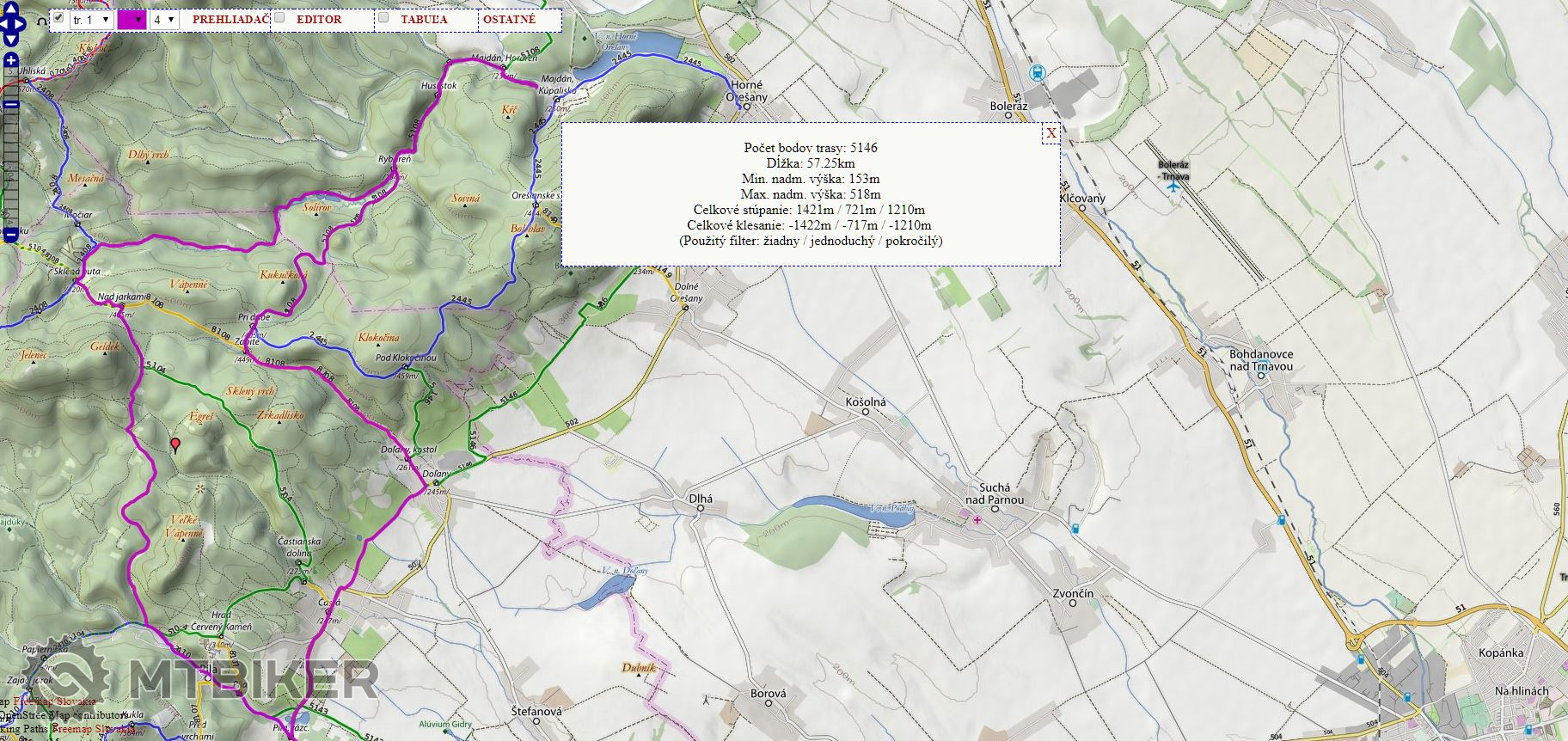

Vie mi prosím vás niekto vysvetliť čo je najpresnejšie alebo čo sa týka výškový netrov. Včera som bol vonku a po príchode som pozrel na GARMIN EDGE 800 výškové 780m. Keď som nahodil info do stravy tak ukazalo 1200m Tak som to nahodil aj na cykloserver, Hiking a CMAPS. všade ukazuje iné výškové metre. Dokonca aj 1410m čo sa mi zdá byť už pritiahnuté za vlasy. Všímam si to už dávnejšie /nie pravidelne / ale také velké rozdieli?. hmhm

Najpresnejsie je to prave zo zariadeni ktore maju barometer, cize v tvojom pripade je to garmin, staci sa pozriet na vyskovy profil a je hned jasne ze prave tych 780 je realnych, nahrany zaznam pomocov mobilu cez stravu a ine bludy je uplne mimo, niekedy to hodi aj 200% navise, co vidis v tvojom pripade. Takze ver svojmu garminu.
Staci si na strave pozriet nejaky vyjazd ktori isli viaceri spolu, ja som tak pozrel jedneho brazilcana co je v clube MTBiker a dost casto jazdi s kamosmi pokope aj 10 kusov a stale mal brutalne vyskove metre (1500vm) a vyskovy profil rovinaty a mal zaznam z Iphonu (v popisku vzdy pise akym zariadenim bol urobeny zaznam) a nasledne som si pozrel inych co isli s nim, tak ty co mali garminy tak mali takmer totozne okolo 200vm. A to uz je riadny ulet
tak ako strava ak ma v systeme podporovane zariadenie tak hodi vysku tu co nameral pristroj, no ak ho v zozname nema tak to prekalkuluje cez mapovy podklad, preto je tam väcsinou uz odchylka a vzdy prida. Ale tebe na stravu neda presne ten udaj co mas v tachometri? by som povedal ze garmin 800 bude v podporovanych zariadeniach.
Ak máš garmina 800, máš barometer. Netreba robiť nič, hlavne neklikať na "Elevation," resp. "Nadmorská výška" (na obrázku hore), čo spôsobí nezmyselný prepočet od stravy.
kava áno presne to som urobil ale neprepocitalo to hneď až keď som odišiel a vrátil sa naspäť. mireq áno údajne z Garminu sú stále odlišné od Stravy. Nie moc ale toto je k.revsky rozdiel. Ale diky viem čo nemám už klikať . A čo sa týka tých map tam sú tiež veľké rozdiely. Prečo?
Kazdy mapovy server obsahuje aj relief a prave na presnosti toho reliefu zavisi vypocet nastupanych metrov, preto su tam rozdiely lebo kazdy ma iny zdroj, skus nahodit gpx prave tu na mtbiker, ten mi pride na tom celkom dobre.
Najväčšie rozdiely vznikajú, ak sa ide po zvážnici kde je GPS signál nepresný a skáče kolmo cez vrstevnice. A čím je zvážnica v strmšom svahu, tak výškové nastúpajú rýchlejšie... A každá aplikácia má svoje podklady a niekedy aj svoje zaokrúhľovanie ako cykloserver.cz, ktorý nedá viac ako 750 bodov (teda môže eliminovať nejaké nepresnosti GPS signálu)
Takže ten subor čo som tu daval už musi byť pošahaný tým ako pisal kava že som zapol "Elevation" nadmorsku výšku. Tym pádom bol aj export do gpx chybne. Skušal som to hodiť tu na Mt biker a ukazal tak isto ako na Strave cez 1200vm. Dobre už asi viem kde som urobil chybu.
