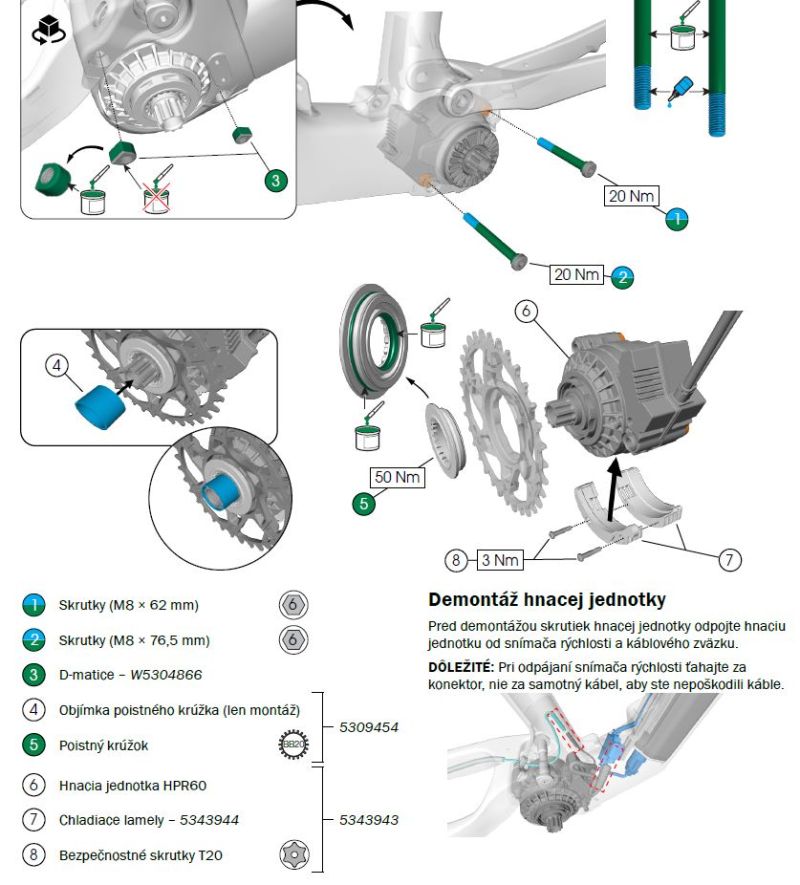

Inak už som vyriešil pukanie z oblasti motora pri silnom zábere,hlavne to pukalo pri dupaní v stoji-dotiahnutie skrutiek nepomohlo,tak som tie skrutky nakoniec vybral,motor som trochu vysunul z rámu a na styčné plochy motora a rámu som dal tenkú vrstvu Loctite 242.
Odvtedy je ticho,ani najmenšie pukanie ani vŕzganie nepočuť.
Tak keby mal niekto tento problém,riešenie je jednoduché-a myslím,že ten motor mali uchytiť na 3 body-toto 2 bodové uchytenie nie je dostatočne odolné voči mikroposunu pri silnejšom dupaní v stoji.

Inak problém s pukaním si mohol napísať sem - si sa nezmienil. Pomol by som Ti rýchlejšie ako nejaké vymýšľanie postupov s Loctitom, tam kde nemá byť. Je na to presný servisný postup a skrutky treba raz za čas vytiahnuť, vyčistiť, premazať a dotiahnuť na moment. Moment dokonca niekedy je zle aj od výrobcu nastavený. Loctite sa dáva na závity a kľúčom proti pukaniu je vazelína na celom drieku skrutky. Pred osadením skrutky si treba riadne odmastniť púzdro pre skrutku, aby si si nekontaminoval vazelínou zaisťovač závitu....Pre ilustráciu kde čo a ako posielam obrázok zo servisnej príručky....
TQ_bolts.JPG 105.25 KiB Otvoriť v novom okne thumb_up0thumb_down
