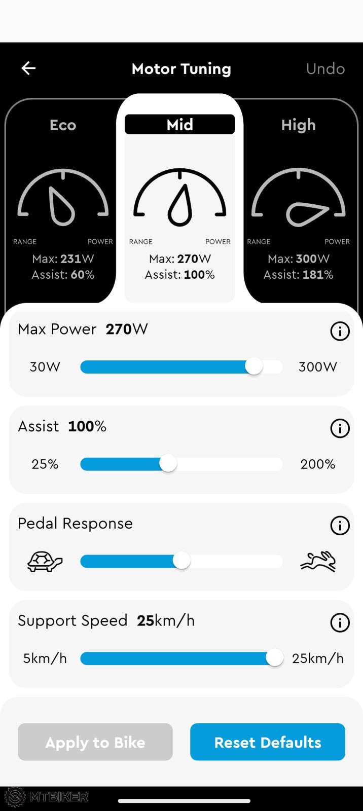

Akú apku použiť na nastavenie motora? Ja mám na Trek priamo od Treku,na Yeti som nenašiel-bude fungovať aj táto univerzálna na motory TQ ?

Vyskúšam-tú apku od TQ som si stiahol do mobilu,funguje aj na Trek,ale mne funguje bezchybne aj tá apka od Treku :)
Uvidím,či sa mi podarí napojiť na ten Yeti-majiteľ má pocit, že orig. nastavenia sú úplne na prd-ja som to mal originál tiež nanič
edit: v tej apke od TQ je navyše jedna funkcia-nastavenie max. rýchlosti dopomoci-mám tam max. 25 km/h

Ono to funguje a keď to nastavíš ináč, tak to môže fungovať lepšie na tvoje konkrétne potreby. Jednicka a dvojka pomoc je napríklad zbytočne silná čo zbytočne znižuje dojazd. Napríklad. Ale môže byť aj, že niekomu je zas zbytočne slabá. 😉😉
Zobraziť komentár 13.10.2025 - 18:22:14
Odozva pedálu mal ten Yeti na všetky tri stupne úplne na minime,celé zle v technických úsekoch.
Aj výkon a percento podpory málo,dal som to tak ako mám ja,foto na 1.strane tejto témy,a hneď to bolo úplne iné jazdenie :)

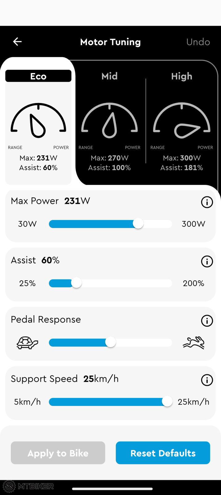

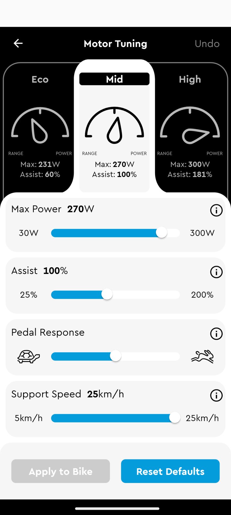

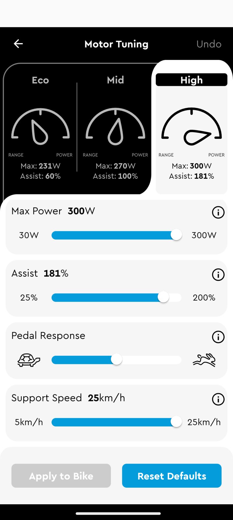

Ved pozri cez tú apku,ako to máš, pripadne urob screen obrazovky
Zobraziť komentár 13.10.2025 - 21:01:56
Takto je to nastavené.
Screenshot_20251014-123507.png 77.92 KiB Otvoriť v novom okne thumb_up0thumb_down
Screenshot_20251014-123515.png 79.53 KiB Otvoriť v novom okne thumb_up0thumb_down
Screenshot_20251014-123522.png 78.71 KiB Otvoriť v novom okne thumb_up0thumb_down
