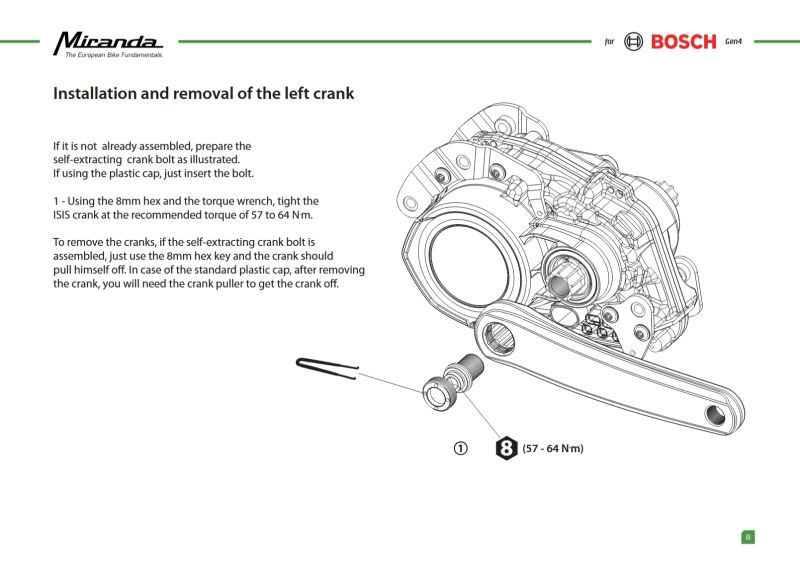

dal som do Googla a odpoveď od AI. menil som s herri13 na Gen 5 prevodník, ten sme dotiahli podľa nápisu na matici na 35Nm a mám pod maticou gumený O-ring, kľuku sme dotiahli na krv, to ani neviem koľko bolo Nm. po cca 500 km všetko drží. rovnako píše v mnauáli výrobca kľúk a prevodníkov Miranda. je to síce pre Gen 4, ale nemá to byť prečo inak ani pri Gen 5, platí to pre ľavú aj pravú kľuku.
"Kľuka Bosch Gen 5 ISIS (konkrétne skrutka kľuky) by mala byť utiahnutá na 57 až 64 Nm. Je nevyhnutné zabezpečiť, aby bola kľuka úplne nainštalovaná až na doraz vretena, aby sa zabránilo uvoľneniu z drážok. Zvážte použitie prípravku Loctite 222 alebo 242 na skrutku kľuky a po prvej a tretej jazde overte uťahovací moment."
miranda_manual.jpg 148.02 KiB thumb_up0thumb_down
Naposledy upravil sorcerer dňa 17.07.2025 - 08:21:12, celkovo upravené 1 krát.
17.07.2025 - 08:15:16
Včera som doťahoval na výjazde multiklučom :) Haluz že sa deje stále aj keď o tom výrobcovia aj servisy vedia. Ale vydržalo to skoro 400km :)
17.07.2025 - 08:19:10
.....čelo kluky dosadne skôr o segerovu poistku ako dosadnú dražky na hriadeli a kluke.Zbrusiť 0.5mm z čela kluky a celý problém je odstránený.
Nejaky obrazok ci nacrt pre menej technicky predstavyvich?
