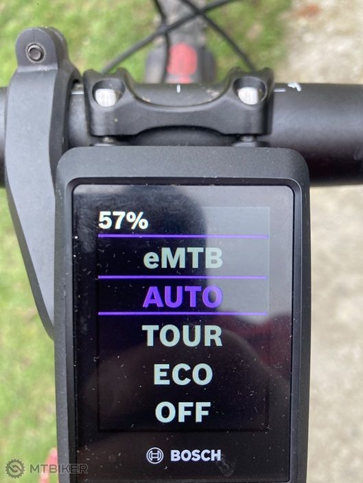

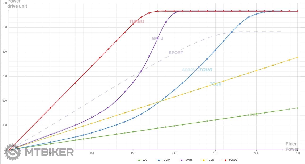

In eMTB mode, the support power moves dynamically, automatically and continuously between the Tour and Turbo riding modes. You will have the least support in Tour mode and the most support in Turbo mode. This saves you from having to switch between riding modes.
In Tour+ mode, the support power moves dynamically, automatically and continuously between the Eco and Turbo riding modes. You will have the least support in Eco mode and the most support in Turbo mode. This saves you from having to switch between riding modes.
Mam nastavene obidva mody a rozmyslam, ci to vobec dava zmysel, ked sa takto prekryvaju, alebo mam skusit Tour+ nahradit niecim nedynamickym.
Nazory?
eMTB a Tour+ je v podstate to iste len max vykon motora dosiahnes pri rozdielnych vykonoch co dodas ty sam sliapanim.
Mam ten starsi system a pouzivam iba ECO a Tour+ lebo este dokazem dat dost vykonu vlastnymi silami.
Cize ked dam na Tour+ okolo 320W tak motor mi prida max. 566W
Pri eMTB ti staci dat iba okolo 210W a motor uz da max. 566W

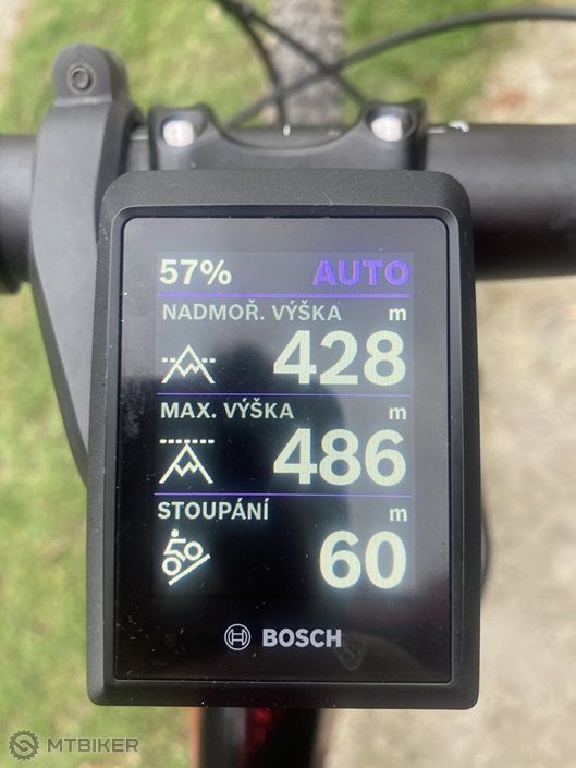

PS : stále mi neukazuje výškové metre, ani kolko som nastúpal. Neviete poradiť prečo ? Musím tam dať nejakú trasu aby to ukazovalo ? Alebo v čom je problem.
Niekedy začne ukazovať po polhodine a tak, ale nie hneď.
Díky za akúkolvek radu.
Appka má povolenie a myslím, že aj v mobile mam pustené GPS.
Máš pravdu, mal som povolenie len pri používaní appky, teraz som dal vždy.
Šiel som to prevetrať a skúsiť (brrr kosa
Pekne ukazovalo hneď od začiatku.
Hneď som spokojnejší

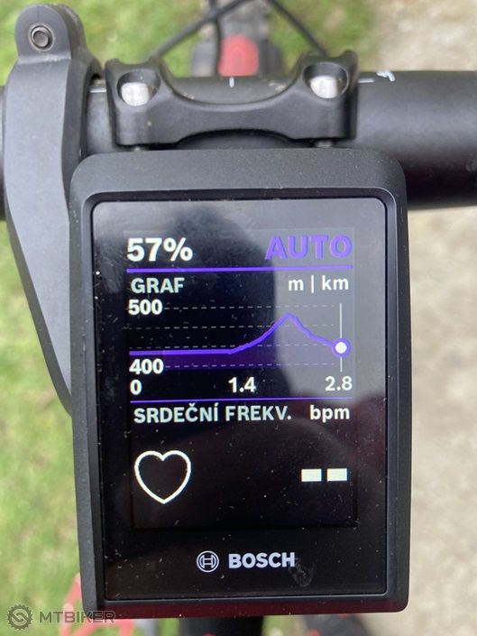

Čo sa týka toho režimu AUTO, je to fajnééé, len na cca 2,5 km mi to zožralo 3% baterky.
Tak to budem musieť vyskúšať ešte pri výjazde dáko doladiť a potestovať tú správnu kadenciu a čo mať zaradené atď.
Borci ešte raz díky za rady
