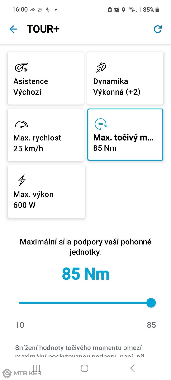

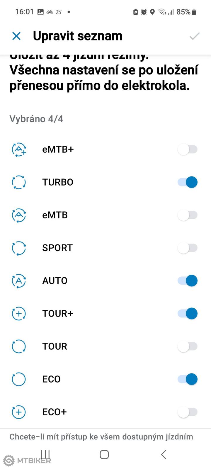

- aplikácia Flow: v podstate nemám nejaké negatíva. Na iOS musí byt povolená poloha na “Vždy” inak neukáže nastupane metre. Export gpx z nej ale neobsahuje údaje o čase, takze je nepoužiteľný. Možnosť úpravy nastavenia režimu Eco a Turbo.

Čo mi ale vadí je, že sa tá krivka priveľmi podobá Turbu. Ja osobne chcem, aby som cítil zmenu, keď dám vyššiu prípomoc. Medzi eMTB a Turbo je to znateľné. Medzi eMTB+ a Turbo príliš málo na môj vkus. Ešte možno tak dať preč Turbo úplne a nechať eMTB+...
Asi to bude v tom, ze je to urcene na 24% a viac strmaky--co ja tlacim
Ak mas Gen 4 tak nepribudne (tam pribudlo len eMTB+ a 400% pomoc), ak mas Gen5, tak by malo, ale tiez to zalezi na vyrobcovi bicykla, navysenie vykonu nemusi povolit a potom ho nedostanes.
