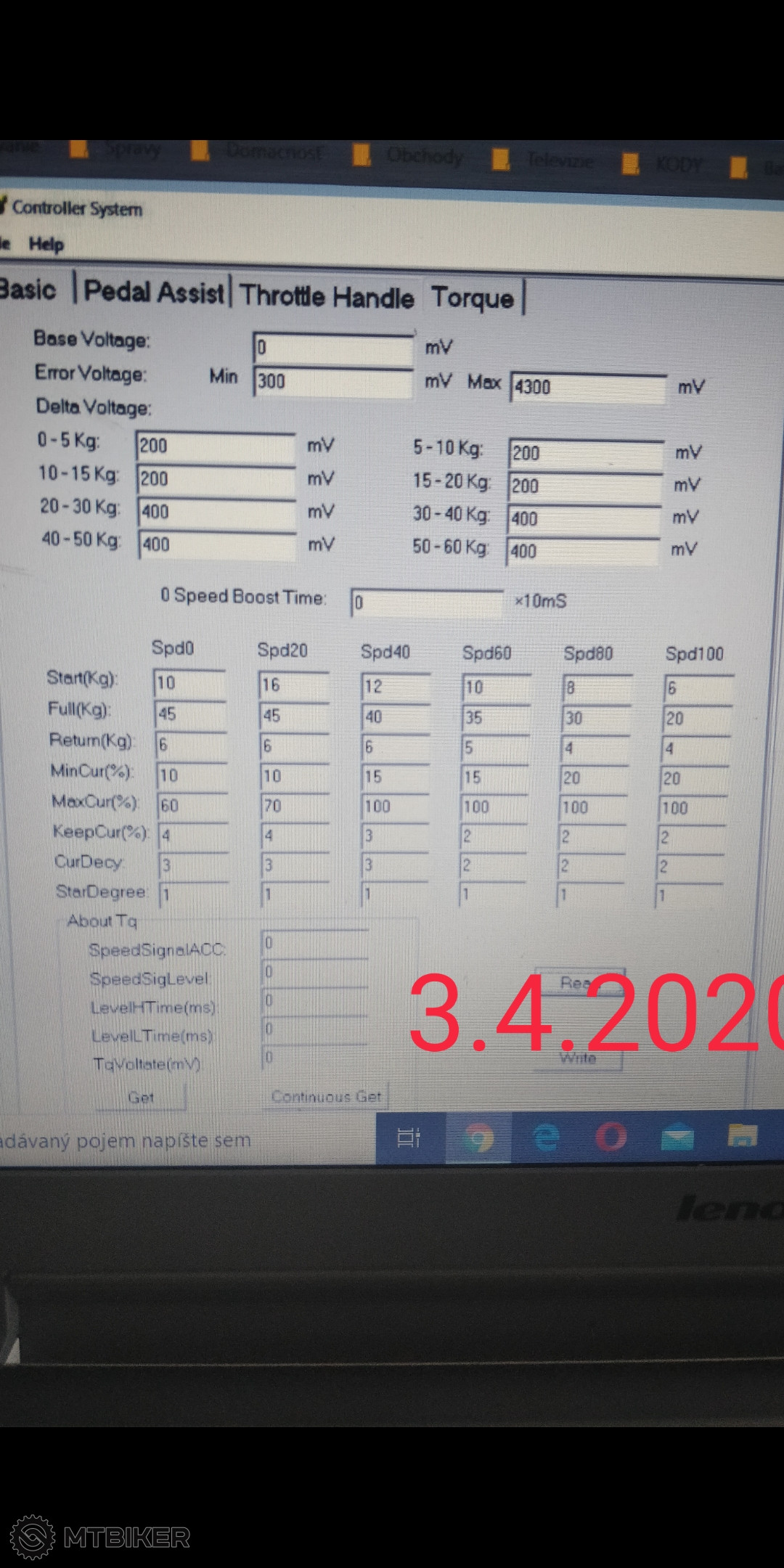

Bafang M400 G330.250 (Max drive) je jedným z najpoužívanejších stredových motorov so snímačom tlaku šliapania. Pretože pri prevodoch 11-40 funguje všetko normálne predpokladám že problém bude v nastavení riadiacej jednotky. Zadovážil som si preto kábel a softvér, (našiel som na internete).
Mám takéto nastavenie
Vie to niekto odkomentovať, čo znamená čo a prečo?
Poraďte čo a ako zmeniť a hlavne prečo aby sa problém odstránil.

Kábel: Bafang Mid Motor kit Parts EBike USB Programming Cable For BBS01 BBS02 BBSHD Mid Drive Center Motor Conversion Kit
PC Windows program: Controllerst V.00.01 spúšťací súbor bez nutnosti inštalovania Controllerst_torque.exe
