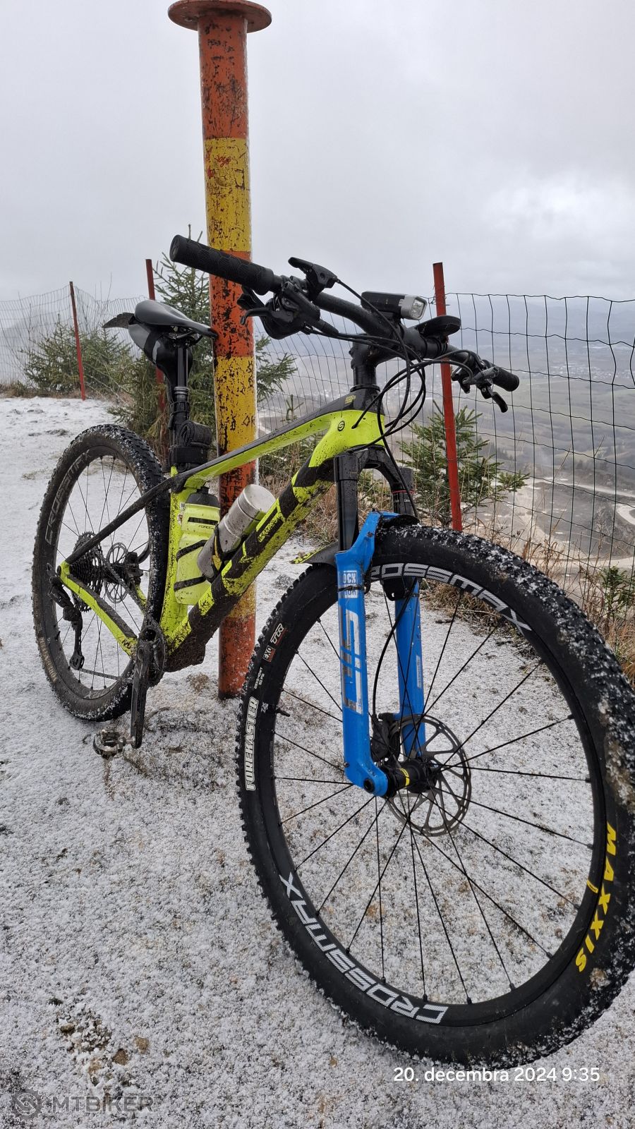

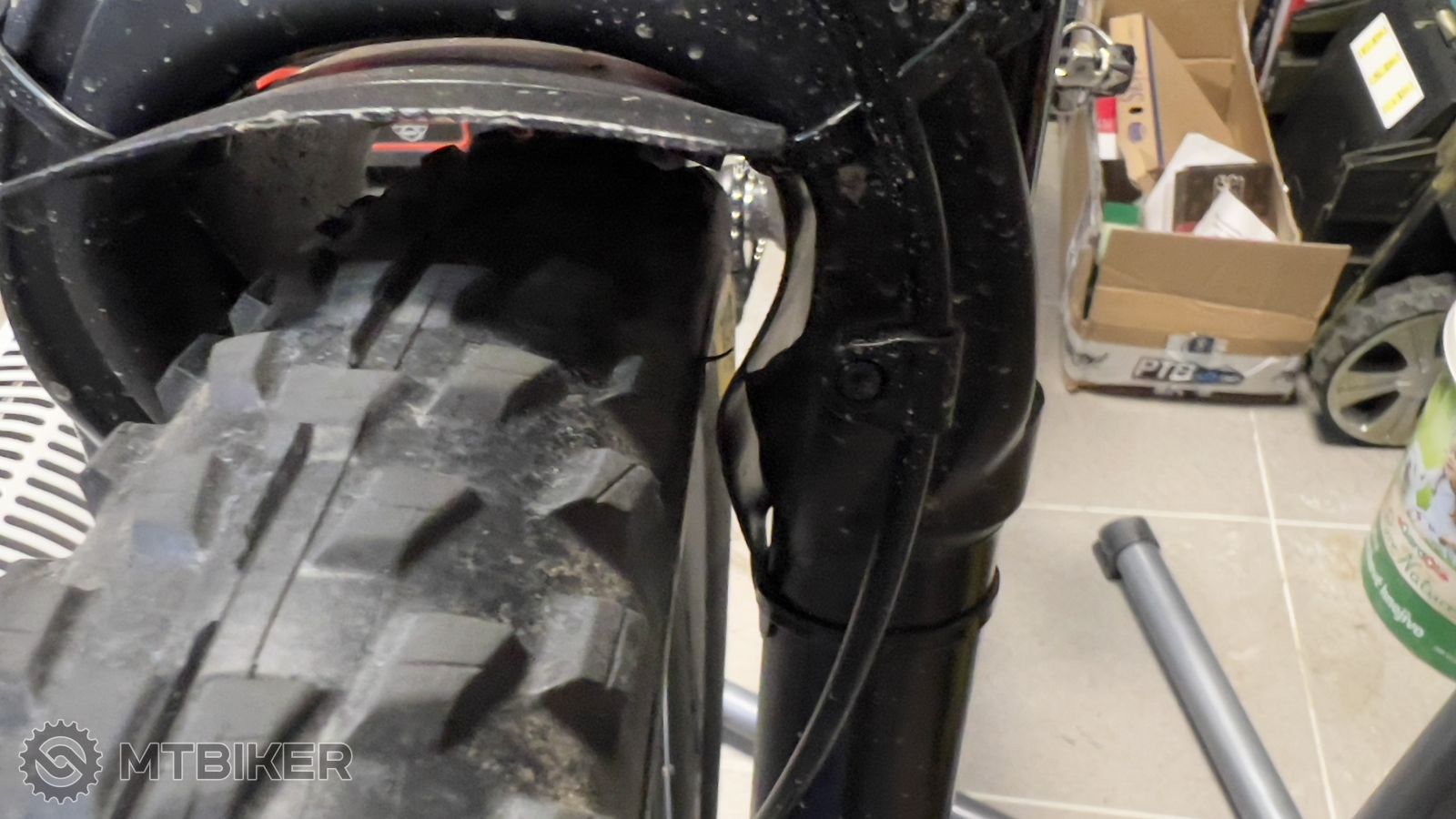

Sid SL má 32 mm nohy a max plášť 60 mm. Reálne je ale mostík široký cez 70 mm. Takže to tam normálne aj s blatníkom vojde. A fox 32 to bude mať podobne. Veď zmeraj posuvným meradlom vnútornú šírku mostíka približne v mieste, kde máš teraz najširší plášť.

Ked tam je blatnik tak tam je 65mm

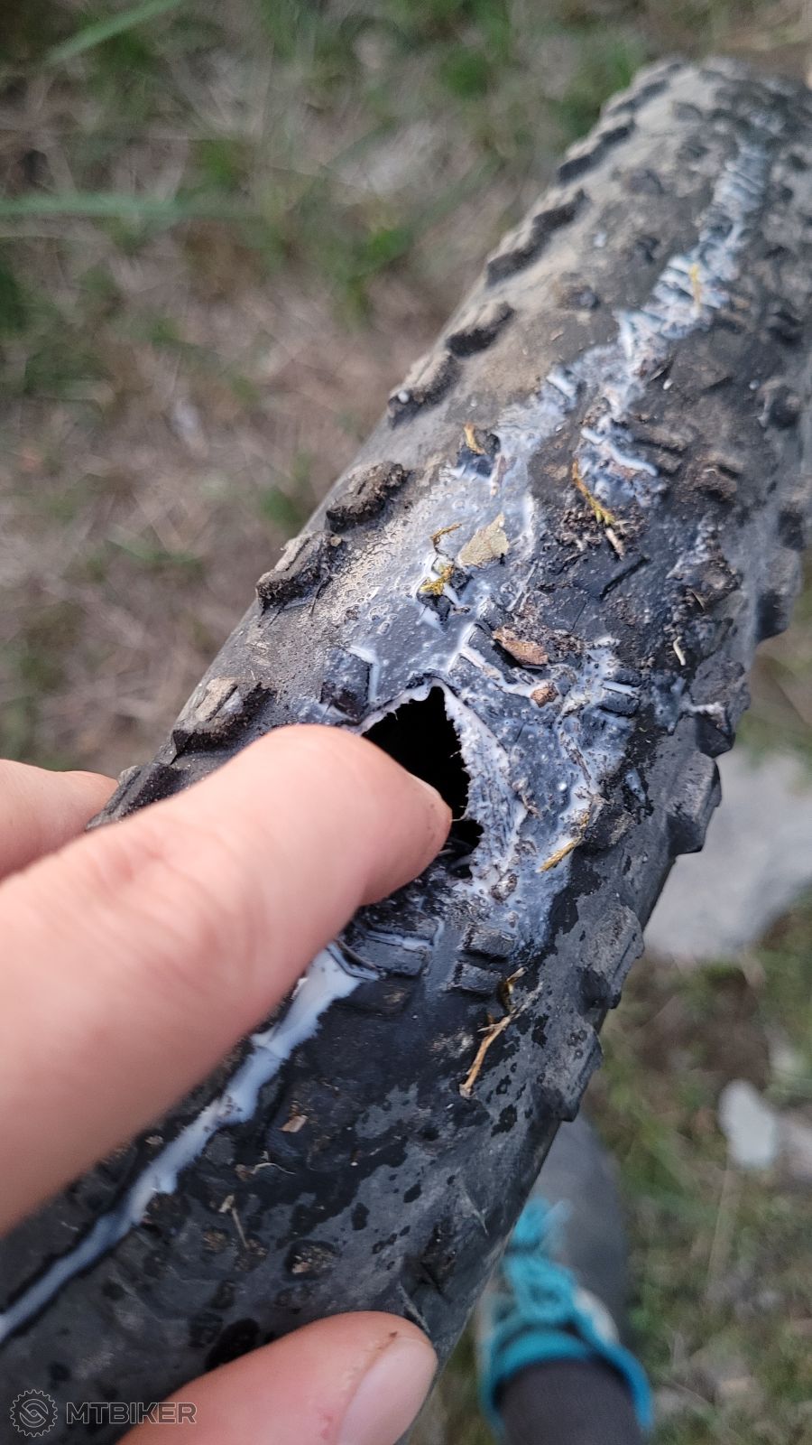

Ixnay cha tak dnes centimetrova diera po comsi ani neviem po com. na ujazdenom hlinenom singli kde jazdim pravidelne. ale boli tam zase vysusene drievka po tazbe, tak sipim, ze som mal zase raz stastie. alebo si to ten nahladko zodrany plast vypytal :-D uz chcel umriet :-D prave ked chcem jazdit viac asfaltu a koli tomu som ho tam nechaval.

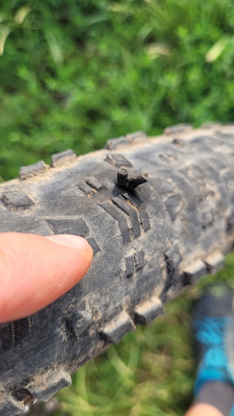

Noo mal som nejaku podobnu skusenost uz so starym maxxisom aspenom...najprv defekt na asfatle a o dva tyzdne mensia trhlinka na strede plasta.. :lol:

Prosim ta Ixnay aku si to mal sirku a kde si plast kupoval ? Lebo kamarati mali takto kupene plaste z Alzy v nejakom vypredaji a obaja mali na tych Aspen plastoch 2.4 defekt. Hadam tym ja nic nezakriknem, ale ja som minuly rok kupoval z MTBIKER a zatial dobre a bez defektu. Jazdil som aj Aspen ST 2.4 a tiez vsetko dobre.

filipskalican to mas jedno, mne kupovany tu v shope vydrzal 2 tyzdne :-D https://www.mtbiker.sk/forum/post1863569.html#p1863569 proste ked nieco trafis tak konecna. aj ked vtedy som skoncil s maxxisom - v priebehu leta 3x nevysvetlitelne diery v plasti (2x ikon 2.35 a jeden aspen 2.4) https://www.mtbiker.sk/forum/post1860693.html#p1860693 potom isli vahovo aj cenovo pekne hore.
ja mam zle skusenosti, ked je dlhodobo sucho, tvrda zem a v mieste po tazbe zostali vysusene ulomky dreva. vcera sa mi to stalo uz 3 krat. zatial mam statistiku, ze tak zdemolujem jeden plast za 2 roky. 2.35 ikon ktory vazil 780g poddal tiez. aspen a teraz aj tufo, ktore som mal za nepriestrelne. a je jedno ci je plast novy alebo stary.

filipskalicanten plast bol kupovany tu 2.4" verzia ,3.1.2023 a bol jazdeny vela (vela tisic km), ale skor XC co aj vidiet na bocnych stuploch, ze su este v pomerne ok stave. Mal som smolu na jednom useku pod Somarom, musel som chytit kamen v vzjazde ktory trcal ako spic presne v protismere jazdy, nastastie rafik prezil, ale potreboval som odtial odvoz..

Jasne rozumiem, clovek si nevyberie. Len v mojom okoli mali chalani plaste 4-6 tyzdnov a nieco podobne sa im stalo, Bud hrana kamena, co si myslim, ze nevydrzi skoro ziaden plast alebo suchy konar po tazbe. Osobne sa vzdy tychto usekov po tazbe bojim, lebo tam clovek nevie nikdy, ci nenamota salter, spice alebo znici plast. Ja som minuly rok nahodil VIttoria Air liner vlozku do zadneho kolesa a to bol dobry krok. Po sezone som nasiel par miest, kde by som asi bud sekol plast alebo tukol rafik.
