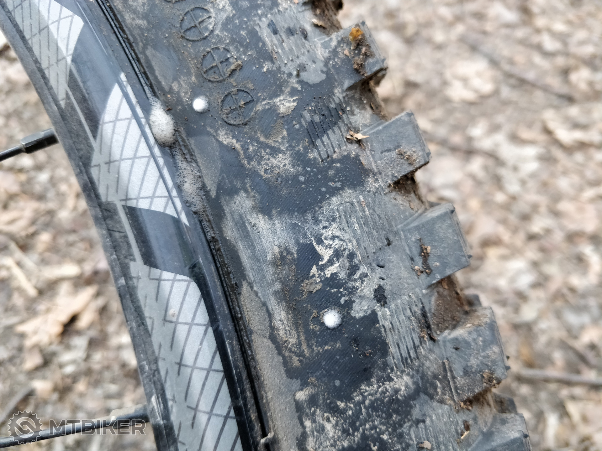

IMG_20190331_163913.jpg 650.75 KiB thumb_up0thumb_down
IMG_20190331_163857.jpg 748.47 KiB thumb_up0thumb_down
IMG_20190331_163849.jpg 1.27 MiB thumb_up0thumb_down

Nejaká nečistota( nerovnosť) na plášti, ráfiku, páske? Je to po celom obvode, alebo len v jednom mieste?
31.03.2019 - 19:50:37
Mne podobne slzil, ked bola poskodena patka (vyrobna vada Continentalov) na plasti. Skontroluj plast.

Všetky plášte od Specialized mi slintali z bočníc - Butcher, Purgatory (GRID aj nie GRID verzie), najnovšie mi to robí aj FastTrak GRID. Používam tmel Stan's Race. Takže aj keď vyriešiš pätku/ráfik, tak sa pravdepodobne slintania úplne nezbavíš. Vzduch neschádza, dá sa na tom jazdiť, ale furt zaleptané koleso otravuje. Už pomaly prechádzam na MAXXIS.
31.03.2019 - 21:10:26
Mam ten isty problem,... Butcher a Ground Control a stale presakuju kvapky cez bocnice... tmel mam https://www.mtbiker.sk/shop/servis-a-trening/lepenie-a-tmely/no-tubes-quart-tmel-pint-473-ml.html
asi skusim nabuduce iny tmel, mozno to vyriesi....
    31.03.2019 - 22:12:34

    Ja mám Butcher (non grid) a Ground Control Grid. Oba 29 x 2.3. Slzilo to iba pri prvom nahodení a keď som menil tmel a vyčistil, ošúpal, zoškrabal pritom zvyšky starého. Dofukujem cca 1 x 2 za dva týždne.
    Takže asi tam bude nejaký problém u teba.
