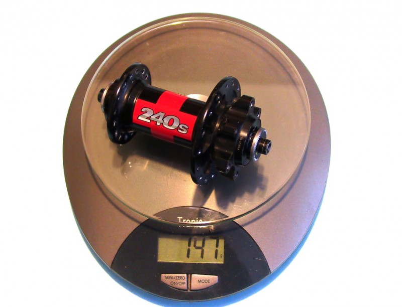

A vaha? Ak berieme do uvahy bezne komponenty, tak urcite nie je CL riesenie horsie:
CL kotuc 160 mm (XTR SM-RT97) = 135-139 g
DT 240s CL predny naboj = 136 g
sucet = 275 g (ratal som vahu kotuca 139 g)
IS kotuc 160 mm (XT SM-RT75) = 125 g
DT 240s IS predny naboj = 154 g
sucet = 279 g
(xtr a xt porovnavat je kravina)
bezne komponenty su sracky, porovnaj najlahsi CL naboj a kotuc a najlahsi 6bolt naboj a kotuc, to bolo to na co som poukazoval

22.01.2009 - 09:37:50
XTR SM-RT97 + matice = 139g
DT 240s CL přední náboj = 134 g
součet = 273 g
Hope Alu floating 160 mm = 90 g
DT 240s IS predny naboj = 147 g
šrouby ocel = 13g
součet = 250 g
stačí :-)
22.01.2009 - 09:45:31
Tie vahy DT nabojov som bral priamo odtialto http://www.dtswiss.com/Products/Components2009/Hubs/240s-(1).aspx a tam je uvedene, ze IS verzia vazi 154 g a nie 147 g. Ale jasne, s Hope kotucom bude IS o par gramov lahsie. Otazkou je, ci to vyvazi tie nevyhody IS (podla mna nie).
22.01.2009 - 11:12:27
jasan ty váhy trochu lítají, já čerpal ze svého archivu :-)
mohl bych sem naházet fotky všech dílů co sem popsal, všechny sem měl na váze
IMG_2332.jpg 174.74 KiB thumb_up-1thumb_down
22.01.2009 - 11:23:43
marecej : blbost, porovnavat rovnake naboje a kotuce je ovela objektivnejsie (koho zaujimaju tie najlhasie? to o nicom nevypoveda)
ale ano XTR vs XT nieje prave najlepsi priklad.
vypoveda to o tom ze ked chces nieco najlahsie tak to nebude centerlock lebo je tazky a zaujma to dost ludi (netvrdim ze tu)
