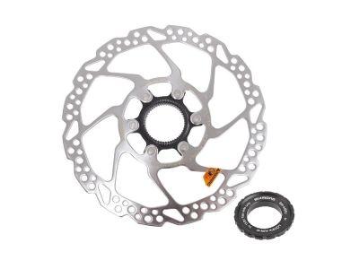

o hodne viac ako adaptér? vychádzajme z tohoto (pre resin platničky) http://www.suncycle.sk/sk/produkt/mtb-kotuc-shimano-sm-rt54/1577
najlacnejší adaptér (a2z) stojí 10,95€. Aby sme boli fér, tak porovnávajme porovnateľné- jeden adaptér DT swiss(21,95€)+ jeden kotúč INTL (SLX stojí 14,95). Zrátaj si to na dve kolesá. A teraz si pozri jeden kotúč (SLX CL RT67 čo je v podstate veľmi slušný základ 17,95e) Aj keby si kúpil najlacnejší kotúč a adaptér výjde to drahšie.
Ak beriem že adaptér je jednorázová investícia- OK, koľko kotúčov teda treba zodrať aby sa to oplatilo? :)
Adaptér sa oplatí niekomu, kto jazdil INTL a má napríklad doma aj náhradné INTL kotúče, no vymení náboj alebo kolesá za CL, tak aby ich nemusel predávať.
No a navyše, čo si spomínal že to má v tom adaptéri vôlu, tak to je logické. Normálne INTL kotúč držia na náboji skrutky v ťahu, nie v krute. Tu ti to lieta v tých dierach a opiera sa to o výstupky v adaptéri, záverná matica tam je iba preto, aby to nelietalo do strán a nevypadlo z tých výstupkov- nezaisťuje kotúč proti otáčaniu.

Kotúč sa ti hýbe na adaptéry. Má väčšie diery ako sú jeho kolíky, tiež mi to robilo. Po výmene za originál CL kotúče to prestalo.

Je možné CL kotúč prerobyť na 6 dier? Tak že sa to nitovanie odvŕta. Mne to pripadá že tá rozteč dier by mala sedieť na 6 dier.

Nie ale da sa kupit shimano adapter za 7eur. Funguje to velmi dobre

A nemyslíš len adaptér z CL na 6 dier? Lebo taký som našiel ale naopak zo 6 dier na CL tak to nie.

Jaj sory rano mi nemysli. No centerlock kotuc na 6dier neprerobis...

Ale skusit moze. :)

je tam uplne ina roztec kvoli zavernej matici aby nity neboli hned pri nej

Viete mi poradiť? Mam na naboch system Center Lock, ale ako tam upevniť kotúče na 6 dier? Ešte som nič nekupoval. Len chcem vedieť, či to ide.

Existuje na to redukcia. Napr. http://www.cykloobchod.sk/product_info.php?products_id=2183

A je to spolahlive?

Používal som to jednu sezónu kým som nedorazil kotúče. Nové som kúpil CL. Za ten čas s tým nebol žiadny problém.

Ja si myslim ze centerlock je len dalsia blbost ked sa inzinieri od shimana nudili a bolo im dovolene spravit nieco parametricky lepsie ako 6d. Ved uz len samotna vyroba je narocnejsia pri CL. Par vyhod toto uchytenie ma ale pls. Niektore nove standardy pri bikoch su fakt genialne riesene a vydrzia brutalne zaobchadzanie, ale niektore su cisto odveci, tipujem to na marketing.
Ako clovek odmontuje CL kotuc v terene ked ho ohne ? 6d odmontuje kazdy a kdekolvek.

Shimano ma vobec kontroverzne technologie. Ani jedny naby s priemyselnymi ložiskami.

Hmm...mna teraz kus mrzi, ze napriklad xtr kotuce nerobi Shimano so 6 dierami
