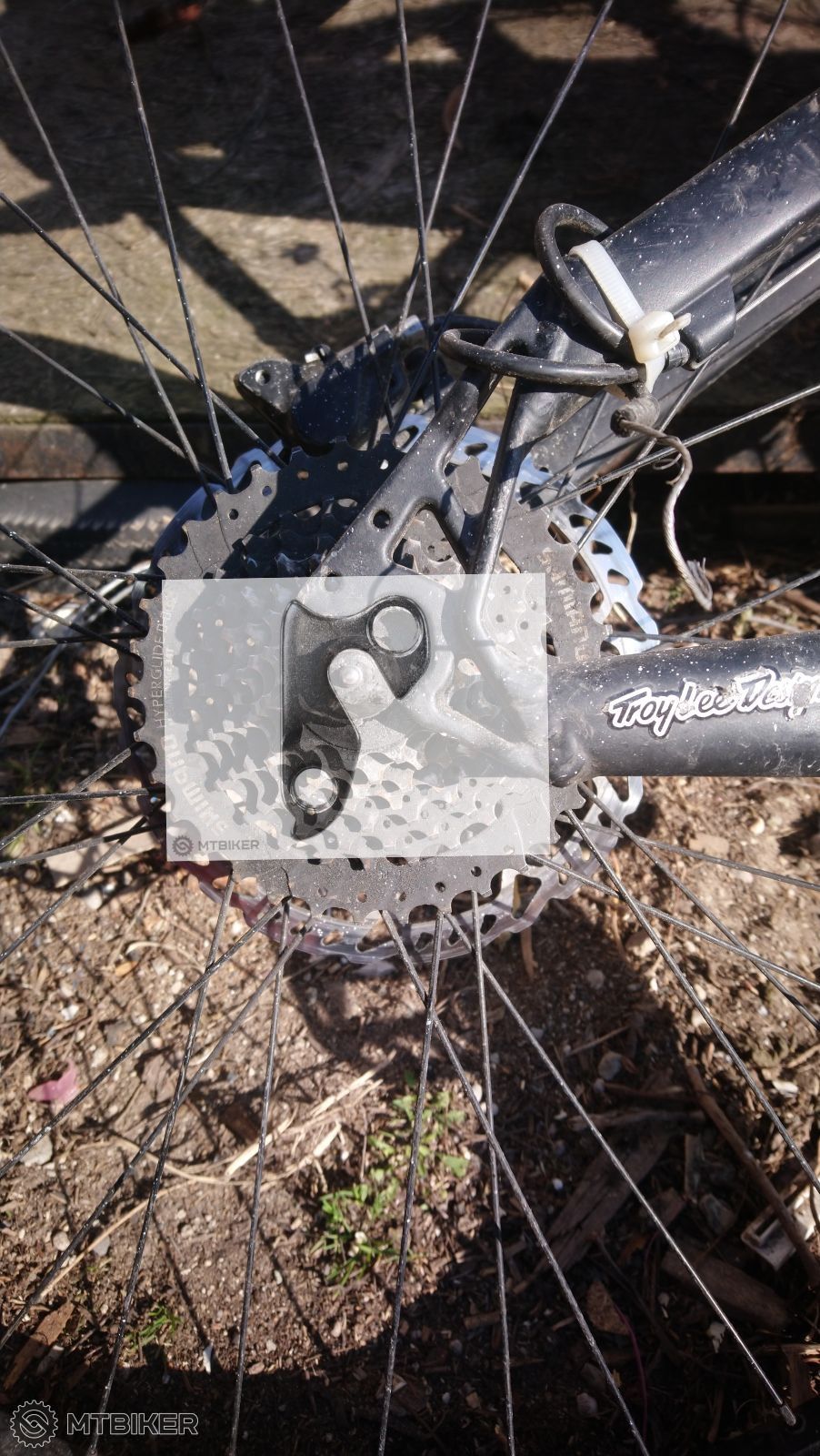

To je to že nemám fotku päťky akurát len fotku rámu (tá pôvodná Pätka nebola externá ale bola súčasť prehadzovačky) pôvodná prehadzovačka bola shimano acera striebornej farby, objednal som takú istú, a prišla čierna, bez päťky, neskôr som volal aj im a povedali mi že tie strieborné sa už nevyrábajú.
(viem ze som spravil chybu ale tu starú prehadzovačku aj s tou "prizváranou" pätkou som vyhodil)
DSC_0028.JPG 277.22 KiB Otvoriť v novom okne thumb_up0thumb_down

Toť by ti mohlo sadnúť..
https://www.mtbiker.sk/shop/komponenty/ramy-a-patky/patky-a-prislusenstvo/union-gh-022-patka-ramu-p225735.html

    08
    a ked das dole koleso, tak je tam asi zbytok tej patky, tak pozri, ci to sedi by oko s tym odkazom co poslal gronkjear

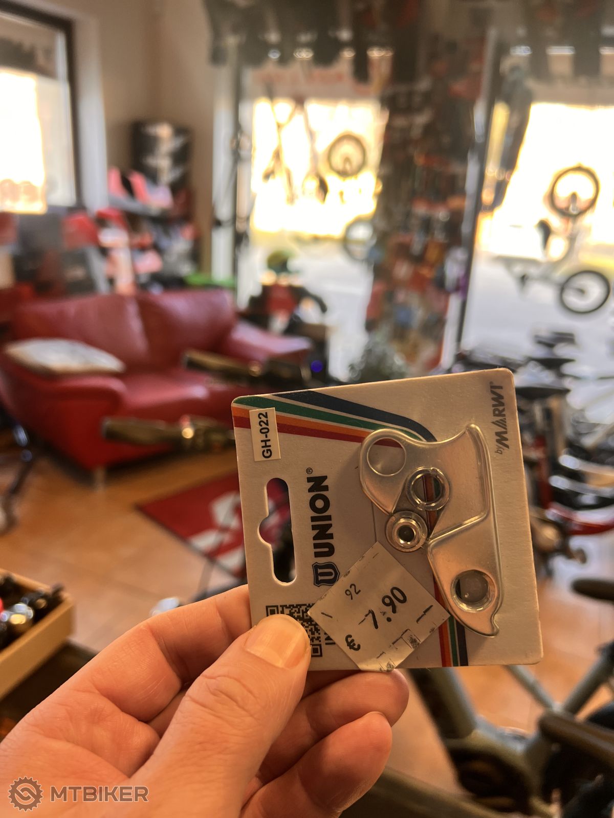

    Ak to je ona tak v starých zásobách sa našla hneď k odberu aj u mňa. Stačí sa zastaviť s rámom.
    IMG_3569.jpeg 181.88 KiB Otvoriť v novom okne thumb_up0thumb_down

    07
    Ta pätka ti sadne…
    IMG_0253.jpeg 265.23 KiB Otvoriť v novom okne thumb_up0thumb_down
