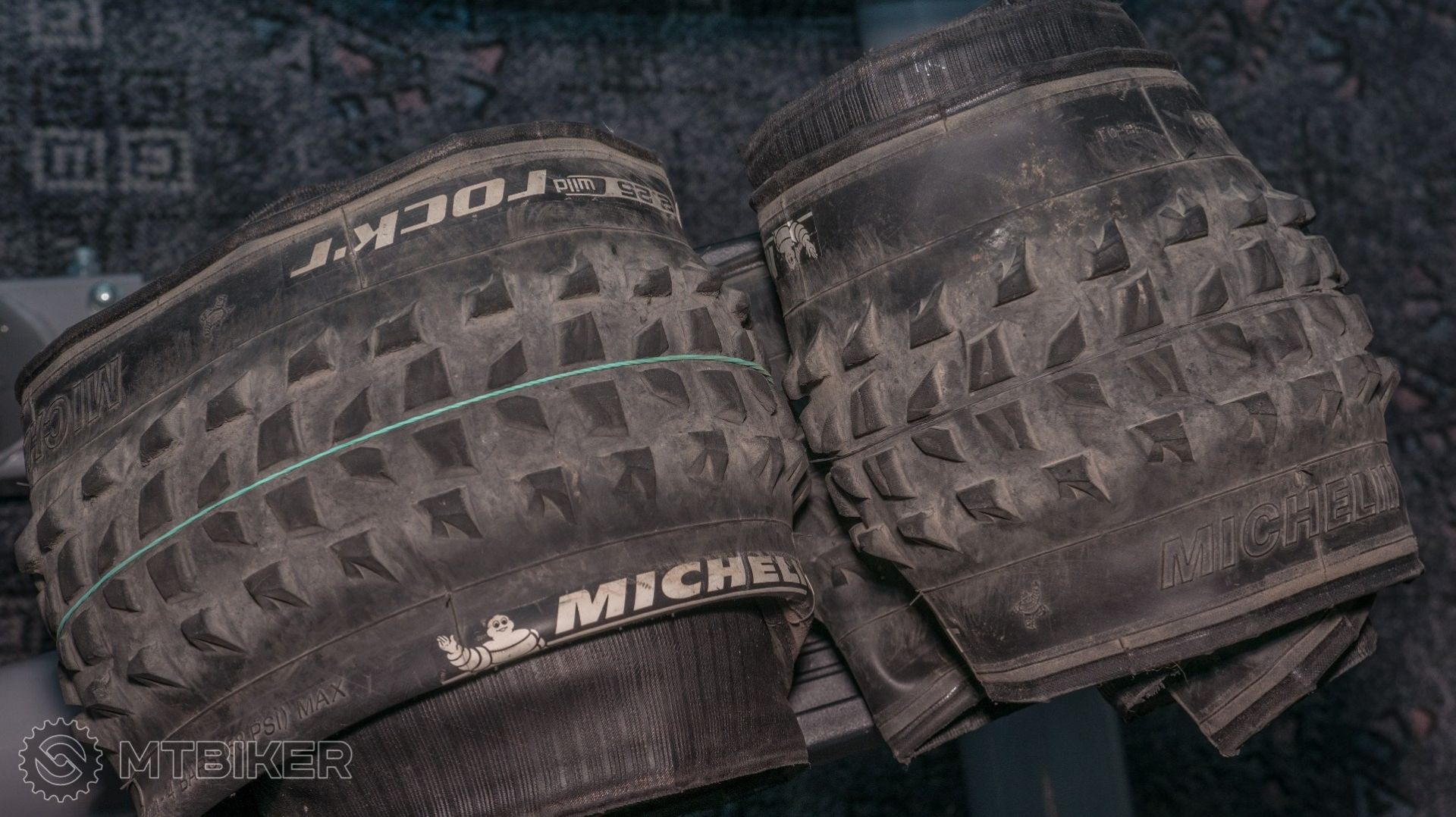

Chystam sa spravit si plast s hrotmi. Minuly rok som zavahal a pak aj popadal. Mam plaste Michelin Wild Rock 2,25. Jeden je v 90% stave a druhy tak 75%. Podla vypoctu by som mohol dat do kazdeho plasta 112 hrotov. Na boky to nema zmysel a v strede mozem len na kazdy druhy rad. Vlastne zacinam pochybovat ci to s tymito plastami bude dobre.

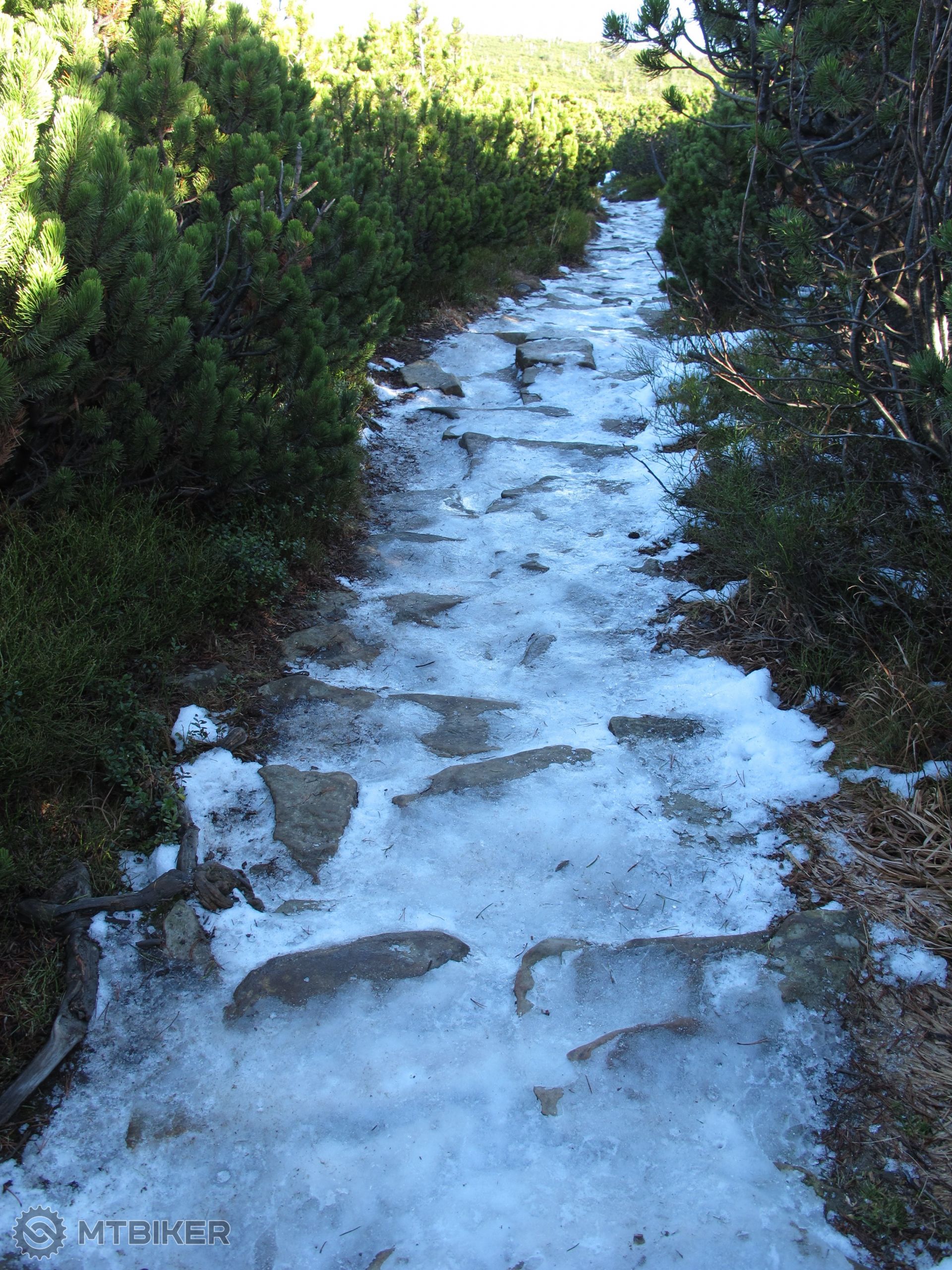

Ja som to mal celkom jednoduché do nových Kend Nevegal som nabuchal hroty a mám ich tak 3 sezónu ešte minimálne ďalšie 3 sezóny vydržia,Na tvojom mieste by som natrepal aj do bokov pláštu pokiaľ sa chystáš jazdiť aj nejaký ten Freeride na našich horách....
ps. dnes by sa šikli aspon na prednom takto to bolo o poriadnej koncentráci na každom mm...

Marinada, škoda ničiť tie Rockery ;-) Radšej si kúp Continental spike claw 240 a máš na niekoľko zím vybavené.
20.11.2013 - 16:55:16
To je drahe predrahe. Jeden stoji viac ako oba Wildrocky aj s hrotmi.

Ono Majo aby si sa k tomu nakoniec nedopracoval. Kým som jazdil na motorke, tak sme vyrábali, vymýšľali a hovno z toho. Ako životnosť, tak aj funkcia. Jasné, že to bolo lepšie ako obyčajný plášť. Potom som si kúpil originál plášť asi 2 roky jazdený, jazdil na ňom ďalšie 2 bez toho aby som riešil opravy hrotov a podobne. Kúpiš raz, budeš voziť pár rokov a zistíš, že drahý nebol. Na niektorých veciach sa moc šetriť neoplatí.

Okrem toho neviem či to je pri bikových plášťoch tiež tak ako pri motorkových, ale tam boli hroty z WC (karbid volfrámu, to čo napr. platničky obrábacích nástrojov). Predpokladám, že tiež. Robené plášte sa hroty rýchlo drali, bolo ich treba meniť ak bolo treba prejsť kus po asfalte, hentam im to bolo jedno. Opotrebenie nebadateľné.
20.11.2013 - 20:26:01
Neviem či na conti sú, ale na Schwalbe Ice Spiker Pro su urcite, milsu s nimi jazdí celú zimu asfalt-neasfalt už zopár rokov a žiadne opotrebenie. Navyše tie hroty sú oveľa lepšie upevnené- sú tam puzdra a nehrozí teda deformácia figúry spôsobená ohybom prilis dlheho hrotu. A cez zimu ajtak neurobíš ani zlomok kilometrov z toho čo počas normálnej sezóny, takže tá investícia sa určite nezoderie hneď prvú zimu. Tiež nespornou výhodou je oveľa nižšia váha, približujúca sa bežnému xc plášťu.
