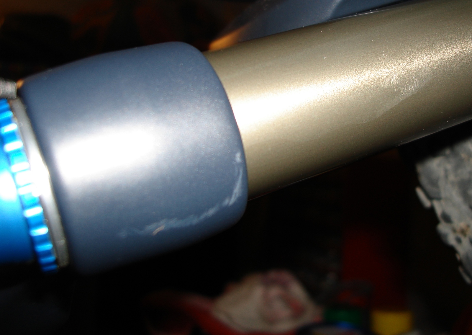

Zdravim takze dnes ma cakalo v dielni velmi "mile" prekvapenie :x (sposobene fotrom alebo inym ohladuplnym clenom nasej domacnosti) - dojdem kuknut bike oprety uplne inde kedze je tam malo miesta a kvalitne poskrabana korunka vidlice co ma az tak nestve ale su poskrabane aj vnutorne nohy (presnejsie len jedna) - male skrabance roznych smerov na ploche cca 1x1,5 cm. Zaujimalo by ma ci to moze mat nejaky negativny vplyv na funkcnost - napada ma ze to moze napr. nicit tesnenia...

Moze to mat presne taky vplyv ako pises. A moze to tahat olej von z vidlice a spinu dnu... zavisi tiez ako vysoko su tie vrypy a ake su hlboke. Na druhes strane mas o dovod viac kupit inu vidlu:)

Tu vidlu jazdim asi 3 mediace - je to nova TALASka, skrabance nastastie nie su nejake velke a su asi vo vyske 70percent zdvihu pri plnom zdvihu... Keby to nebola nova vidla az tak ma to nesere...

Kedze je to az v 70% vyske tak by to podla mna nemalo az tak vadit :roll: ...funkcnost sa pohybuje od 20% az po 75%...cca. ak sa nemylim. :oops: :roll:

No je to 70% plneho zdvihu (t.j. 140), 85 az 90% casu jazdim 120, no a talaska vie pekne vyuzivat plny zdvih takze...

Tak toto je moja nočná mora. Tohoto sa obávam najviac.
Jediné riešenie ktorým sa mi podarilo vyriešiť tento problém a zachrániť vzduchovú komoru je zalakovať priesvitným lakom na nechty. Znie to zúfalo ale pomohlo to.
Pred tým poriadne odmastiť (čistič brzd) a nalakovať. Nechať zaschnúť. Toto je robota na 5min. Až teraz nastupuje piplavá robota. šmirgel min 1500 a brúsiť, leštiť, uplne do hladka. Ideálne je to niekolko krát zopakovať. (odmastiť, lak, brúsenie) aby sa aj okolie mierne prebrúsilo.
Výsledok musí byť úplne hladká klzná plocha.
Neviem ako sú hlboké, ale ked ich necháš len tak bez povšimnutia, tak okrem prepúšťania oleja a špiny sa vyderie aj vrchné guferko a bude ho treba často meniť, čo nie je zanedbatelná položka.

No moc hlboke nie su, skor len take povrchove, pokial na to napr. nesvieti slnko tak na prvy pohlad si to ani necsimnem. No neviem ci by som sa do takeho niecoho co pises sam pustal... :? . Moze to sposobit unik vzduchu?. Ak chapem spravne tiez si to riesil na svojej TALASke?. Tym, brusenim, lestenim sa neposkodi viacej aj okolie?...

Tak tu to je, ako som pisal je to velke cca 1x1,5 cm len povrchove skrabance, hlboke odhadom tak 0,1mm.
talas-scratched2.JPG 434.63 KiB Otvoriť v novom okne thumb_up0thumb_down
