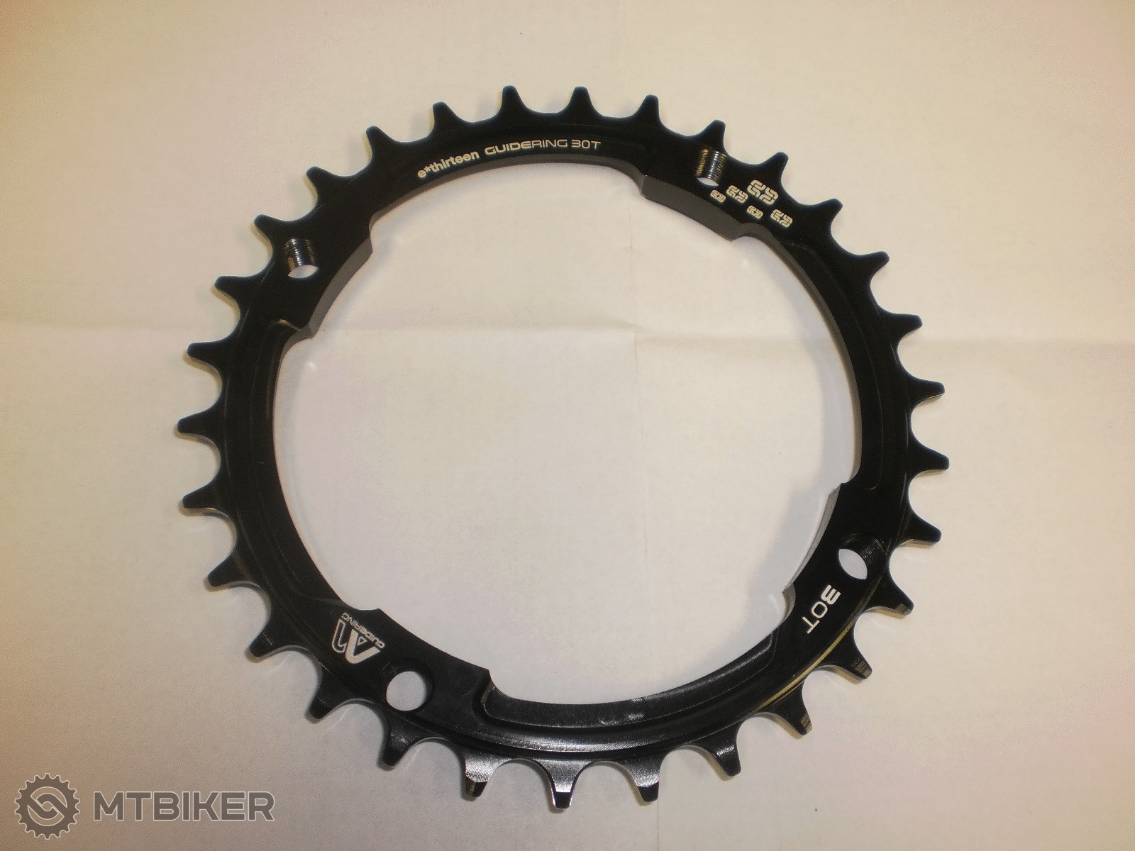

tak dnes prišiel prvý komponent na prerábku,30 z. prevodník na BCD 104 , materiál EXAr , snáď to niečo vydrží
PB180005.JPG 474.45 KiB Otvoriť v novom okne thumb_up0thumb_down
PB180003.JPG 460.11 KiB Otvoriť v novom okne thumb_up0thumb_down
Zobraziť komentár 18.11.2014 - 17:21:51
dobra volba, tento ma aj dost posunutu retazovu linku.
