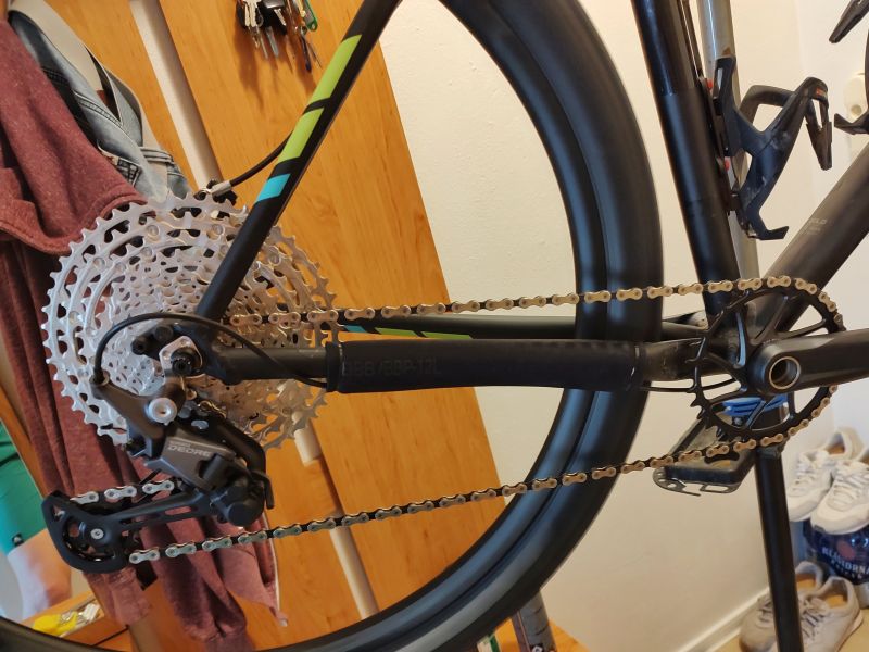

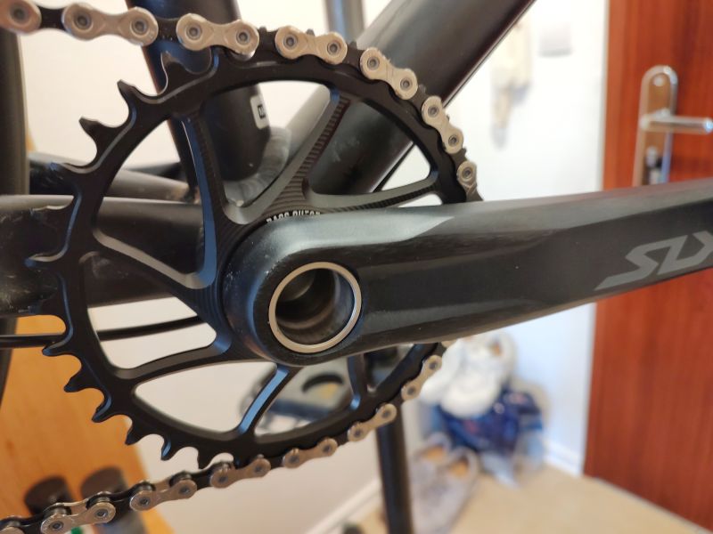

Dočkal som sa objednaného prevodníku Pass Quest 34z 6mm offset a aj podložiek pod kazetu.
Reťazová linka je už o dosť lepšia aj reťaz skáče po kazete celkom dobre. Podložky pod kazetu som ale nepoužil, lebo ani pri najtenšej 1mm mi už nechytil závit na utiahnutie kazety.
Nie som ale spokojný s hlučnosťou, prevodník znie ako rýchlik na dilatacii koľají a kladky prehadzovačky detto, budú nahradené za XT.

Kúp si shimano reťaz
Zobraziť komentár 23.05.2023 - 06:23:29
Lery741 bude tam realne rozdiel vo zvuku/chode ked vymeníš kladky za XT ktore maju ložiska ?
Zobraziť komentár 23.05.2023 - 09:01:17
nie nebude, tvar kladiek je úplne rovnaký, problém je tá KMC reťaz, ktorá je hlučná
Zobraziť komentár 23.05.2023 - 09:03:31
dobi235 napadlo mi hneď, či to nebude reťazou, ibaže ten profil zubov prevodníka je dosť odlišný od shimano SLX prevodníka. Skúsim shimano reťaz ale podľa mňa si nepomôžem.
A výmena za XT kladky bude veľký rozdiel o tom ma netreba presviedčať, mal som xt rd M8100 prehadzku a nebolo ju vôbec počuť. Keď dám pri Deore ucho ku kladke tak som potom ešte minútu nahluchlý. :tmi:
Edit : aby som upresnil, hlučnosť kladiek nemá za príčinu reťaz, teda ani ich tvar. A prevodník si musí asi len sadnúť s reťazou pár km, uvidíme. Ak nie pôjde tam shimano reťaz.
Zobraziť komentár 23.05.2023 - 09:19:48
na KMC nájdeš na nete veľa sťažností, že sú hlučné a navyše to ani neradí tak dobre ako shimano HG+ reťaze
