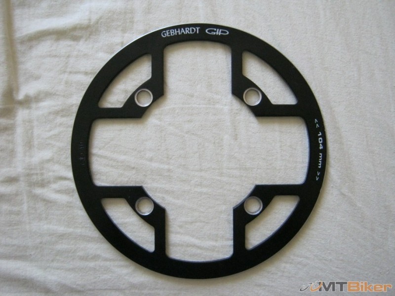

diky !! a ako som pochopil, tak sa montuje na miesto zhodenej 3-tej pily. Je tak ?
Zobraziť komentár 05.10.2012 - 13:47:27
Presne tak, zdemontuješ najväčší prevodník a nahradíš ho týmto Rockringom alebo tiež nazývaným Bashringom, každý to volá inak.
Zobraziť komentár 05.10.2012 - 20:28:38
dan21, ak ti stačí aj takýto hliníkový (hrúbka 3,5 mm pre 40 z. prevodník), tak za 5,- Ečiek je tvoj :-) Mal som ho na pár mesiacov ako doplnok namiesto veľkého prevodníka.
RR.jpg 450.72 KiB Otvoriť v novom okne thumb_up0thumb_down
Zobraziť komentár 06.10.2012 - 10:22:08
aku maju roztec tie diery ?
Zobraziť komentár 06.10.2012 - 19:47:48
Nie je na tej fotke BCD 104mm dost viditelne? :D

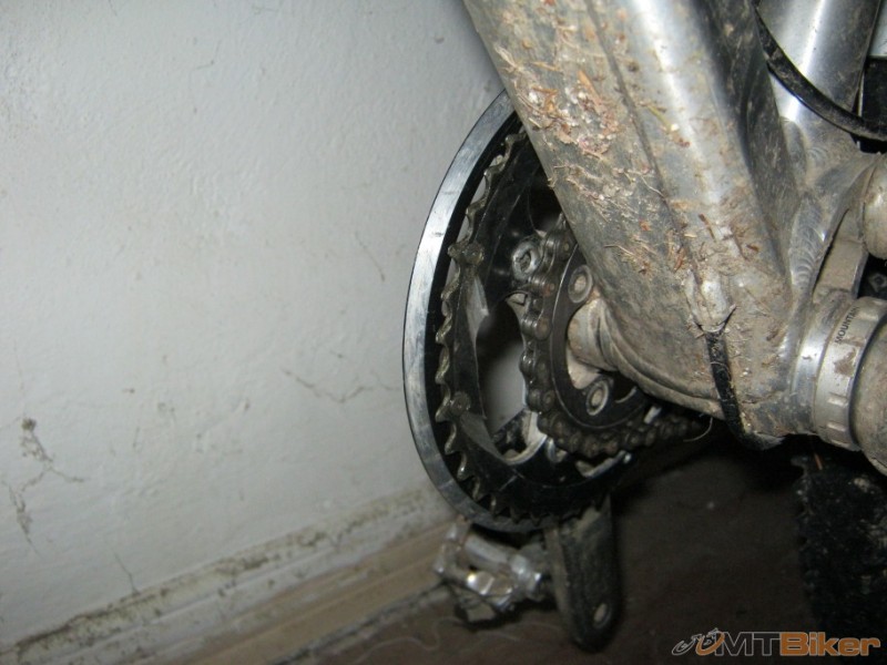

mnavak. Tiež som sa bál prechodu na dvojprevodník z dôvodov zlého radenia, po skúsenostiach s favoriťáckymi BEZnábehovými prevodníkmi na cesťáku 52/46. (škŕkalo to a nechcelo to poslúchať)
Zbytočne!!! Zbytočne som vyše roka otáľal. Prevodníky 42/24 fungujú úplne normálne. Samozrejme ak použiješ veľký prevodník s kompletným nábehovým systémom. Má to aj Shimano (konkrétne 40z. prevodník z dvojprevodníka XT pre 10 koliečko) aj Gebhardt. Najskôr som skúšal na tréningovom kombináciu 40/24 spolu s tým RR. Ten tam bol ako doplnok, zdalo sa mi to moc prázdne :-)
Akurát všetku prácu namiesto stredného a veľkého prevodníka si to musí odmakať veľký sám. Vďaka tomu sa viditeľne skôr zoderie. Ale na to kašlem. Troják už nechcem. Stále uvažovať...dám už veľký alebo ešte potiahnem na strednom? A občas to namotanie reťaze na zablatenom strednom prevodníku... Ďakujem už neprosím.
Ten RR je stále voľný ako sýkorky, čo mi tu na okne vyžierajú slnečnicu :D
Komentár súboru: na uhlíku overené 42/24
4224.jpg 383.62 KiB Otvoriť v novom okne thumb_up0thumb_down
Komentár súboru: testovanie na tréningovom, ešte s RR
Preva.jpg 441.81 KiB Otvoriť v novom okne thumb_up0thumb_down
