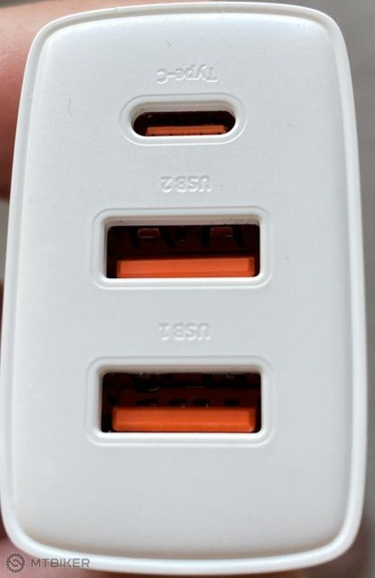

tecka nemas niekde link na nabijacku na 2,3 axs baterky? ci myslis ten origo nabijaci port?
Zobraziť komentár 24.07.2025 - 10:47:37
myslel som, ze som kipil takuto nabujacku - adapter a pripojim k tomu 3x obyc axs nabijacku.
arrow_leftvalecek napísal:
IMG_9719.jpeg 22.44 KiB Otvoriť v novom okne thumb_up1thumb_down
