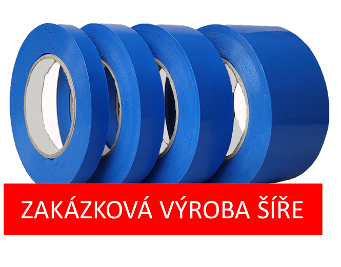

Povodny prispevok: Takze nedalo mi to a vyklikal som objednavku tej pasky Tesa 4289 25 mm na stranke https://acea.sk/tesa-4289-fixacna-paska/p104 a aha ho co som si vyzdvihol cez obed.
Hovoril som s nimi priamo ked som to bol prevziat a pytal sa, ze ci mozem dat info dalej, aby ste si mohli objednat. Budu radi. Objednali ich nakoniec prave kvoli nam, kedze viacero ludi ich kontaktovalo. Takze mimobratislavski sa dajte siesti dokopy, aby ste mali objednavku v sume 50 € bez DPH, a dodanie bude zdarma.
Este upozornenie pre prilis akcnych co poriadne necitaju info na stranke: Počkajte na potvrdzujúci mail so stavom "prebraná", skôr neuhrádzajte! Musia sa preveriť skladové zásoby.
Tiez ma prekvapila ta tvrdost (=horsia prisposobivost pri ohnuti). Ja ju mam na dusovych kolesach a rozmyslal som, ci s tym preto nie je problem na bezdusoch. Dobre vediet, ze s tym problem nie je.
Tak ono hlavne pri vyssom tlaku je ta tuhost pasky ziaduca. Ale daval som uz v tejto teme do pozornosti o kusok menej tuhu a plne pouzitelnu ako alternativu za tretinovu cenu: Tesa 64284
