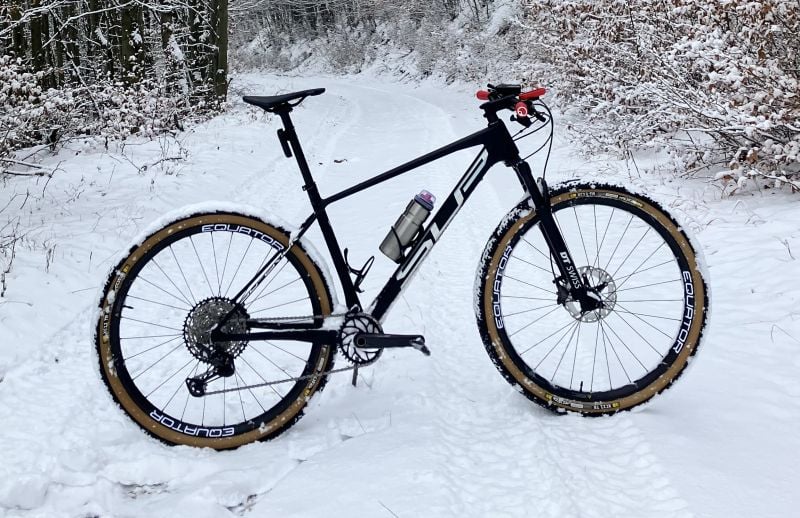

Na českom biku, české plášte a už aj kolesá Equator MTB Wide (áno, áno “české”)
Už aj otestované v rôznych podmienkach…
