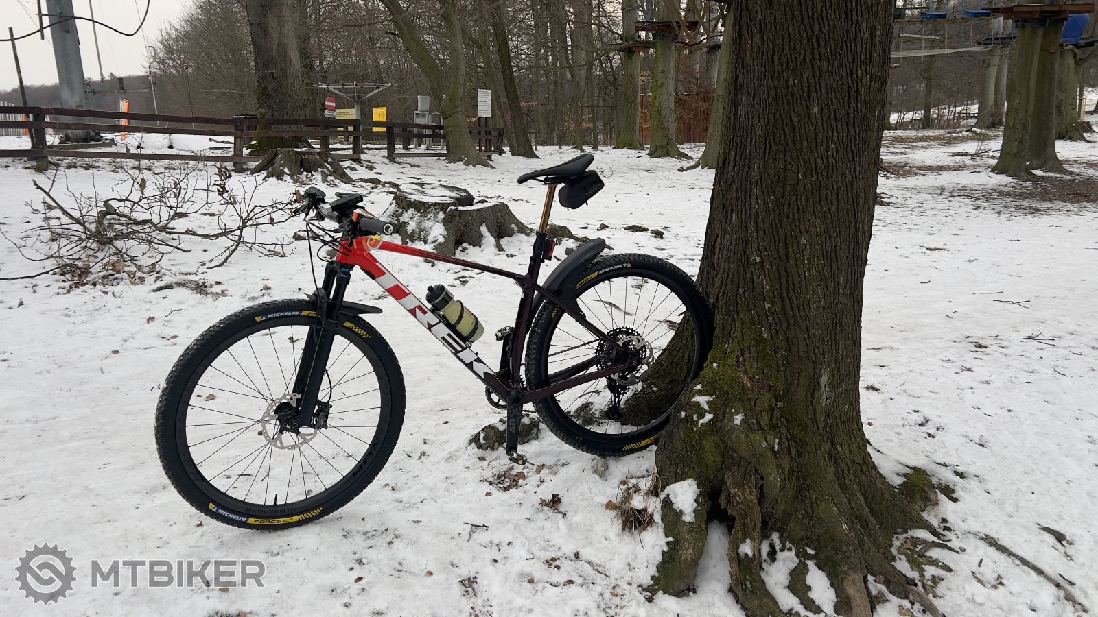

Zatial mam na tom len 60km odjazdenych, vacsina po asfalte, takze ci to bolo spravne kombo v terene si este netrufam zhodnotit, ale gula sa to velmi slusne. Valivy odpor robi viac casing nez vzor, teda pri tak podobnych plastoch to bude minimalny rozdiel.
Ja mavam tiez na zimu obute Cross/Race a neni to pomale kombo. Mam dokonca podozrenie ze je to dokonca rychlejsie ako Pirelli XC RC co som prezul na leto, napriek vyraznejsiemu vzoru a lepsiemu gripu.
Ked sa otepli tak to urcite odmeriam na nejakom kopci pri rovnakych wattoch.
Ale zas odolnost voci defektoch na behuni nie je bohvieco, lebo ten plast je ako keby po celom obvode rovnako hruby. Dokonca na Race vidno ako sa medzi stuplami ako keby vyduval.
Tie prve dva casy su odjazene na Cross/Race (mozno som mal na zadnom kolese Speed, nepamatam presne ale nemyslim ze by tam bol nejaky extra rozdiel.
Ten cas z 24. septembra 2023 je na Pirelli XC RC. Vtedy ale na niektorych miestach fukalo oproti. Takze to nie je uplne smerodajne.
