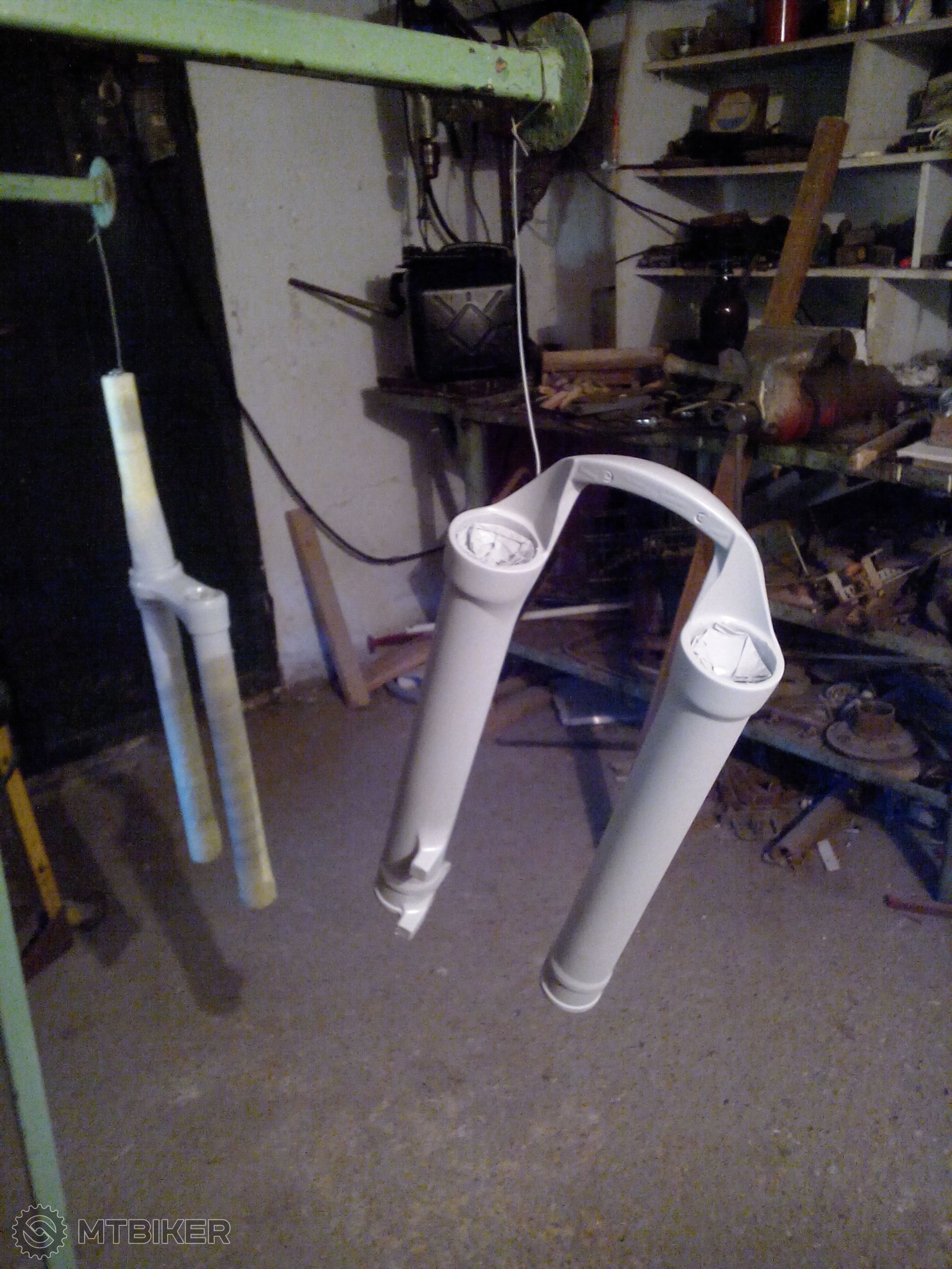

Tesak tak som to dnes vybavil mam spric, 2000 smirgel a uz aj farbu(to tiez bola sranda zistit relativne spravny odtien nakoniec som zobral vzorkovnik a bude tam farba z mercedesu) inak teraz som to zdrsnil cele s 240tkou a zajtra rano mozem striekat snad nebude vadit ked to budem robit pri tychto teplotach vonku
nastriekat to mozes ale ked to stuhne ze sa to bude dat vziat do ruky, daj to do tepla.......... a najlepsie ked najdes sposob jak si to zavesit na nejaky drot aby si sa toho nemusel chytat
Nie som žiadny odbornik na striekanie,všetko mám len od kolegu v práci,ale stiekat na kov v tomto počasi tj. keď mrzne a potom to dávať do vnutra k radiátoru. To nieje dobrý nápad. My sme tiež v robote najprv poriadne vykúrili lakovnu a potom sa striakalo,alebo sa počkalo kým bude vonku aspon 10 stp.
Tak nakoniec som usudil ze vonku to je nezmysel robit a isiel som do pivnice, vrstvy nanesene a pockam do zajtra kym sa to ususi a potom budem smirglovat
Pre dobré zdrsnenie starej farby je vhodné technické rúno. Oveľa ľahšie sa s ním dostanete do záhybov a nerovností. Takmer všetky kovové časti som s ním brúsil a nie len to. Aj karbónové diely, na ktoré išiel lak som zmatňoval týmto rúnom. Je ich takisto niekoľko tvrdostí, s tými hrubšími ide dole aj korózia...ale v cyklistike sa nás to až tak netýka.

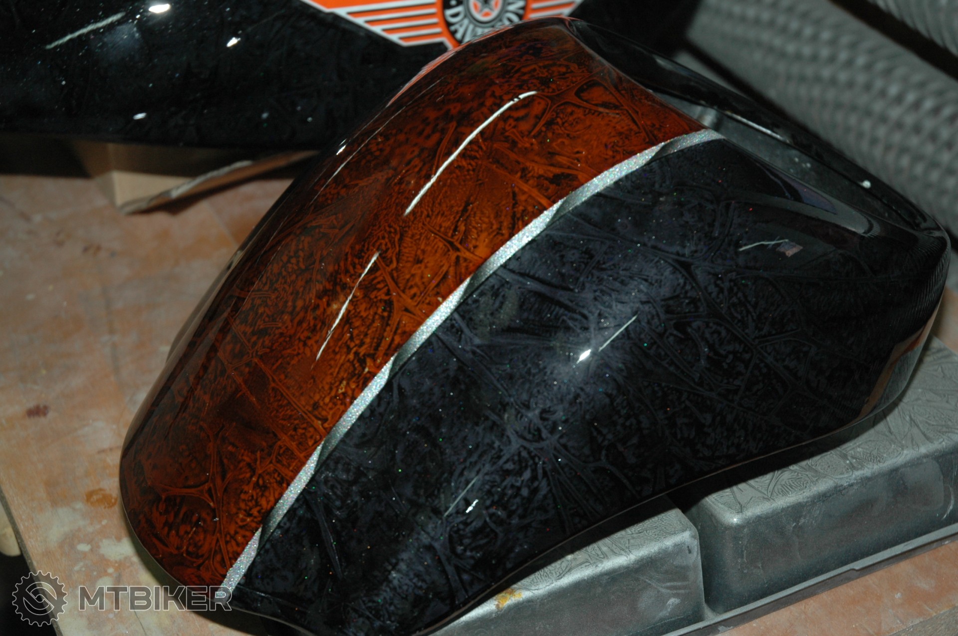

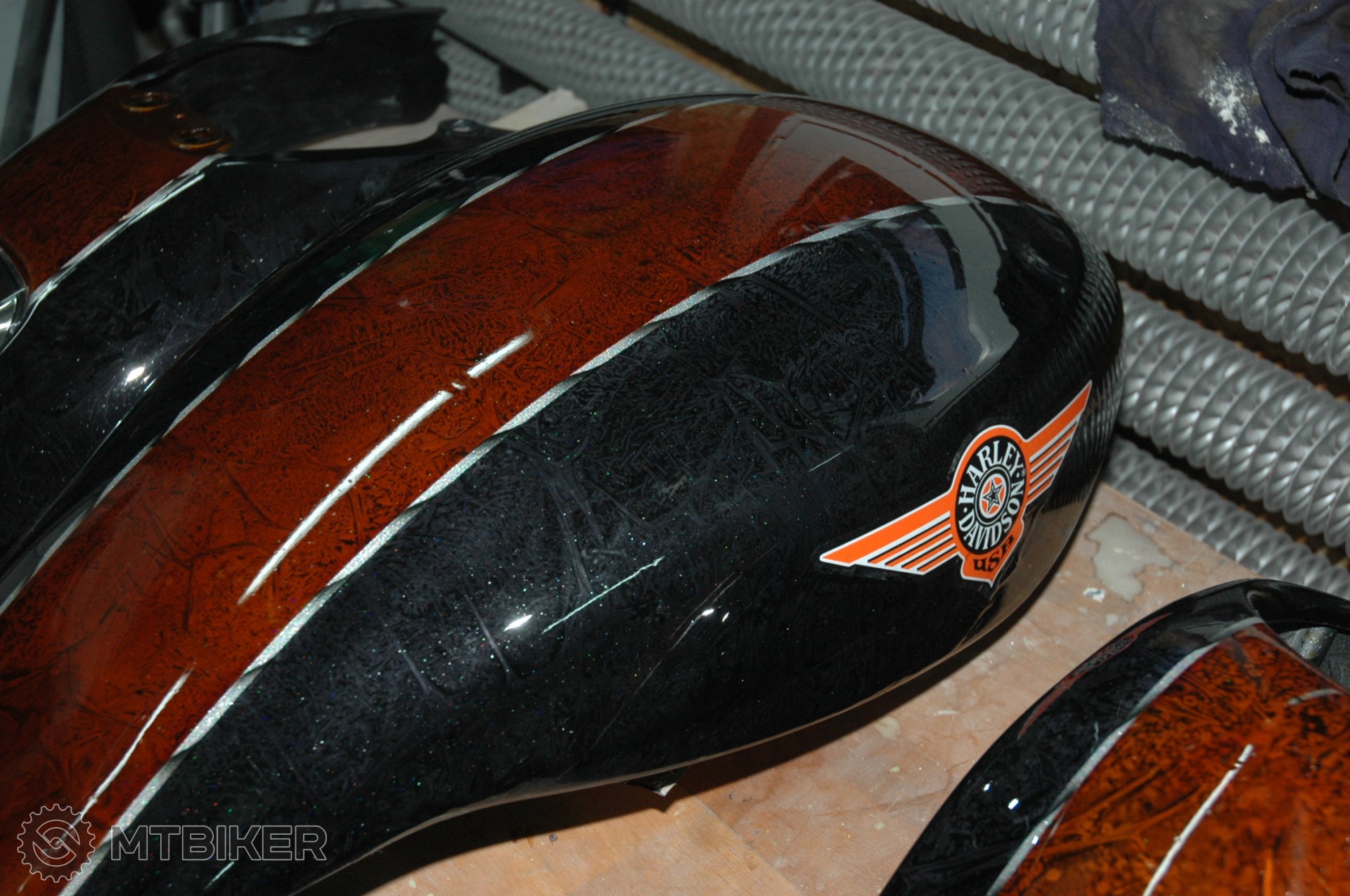

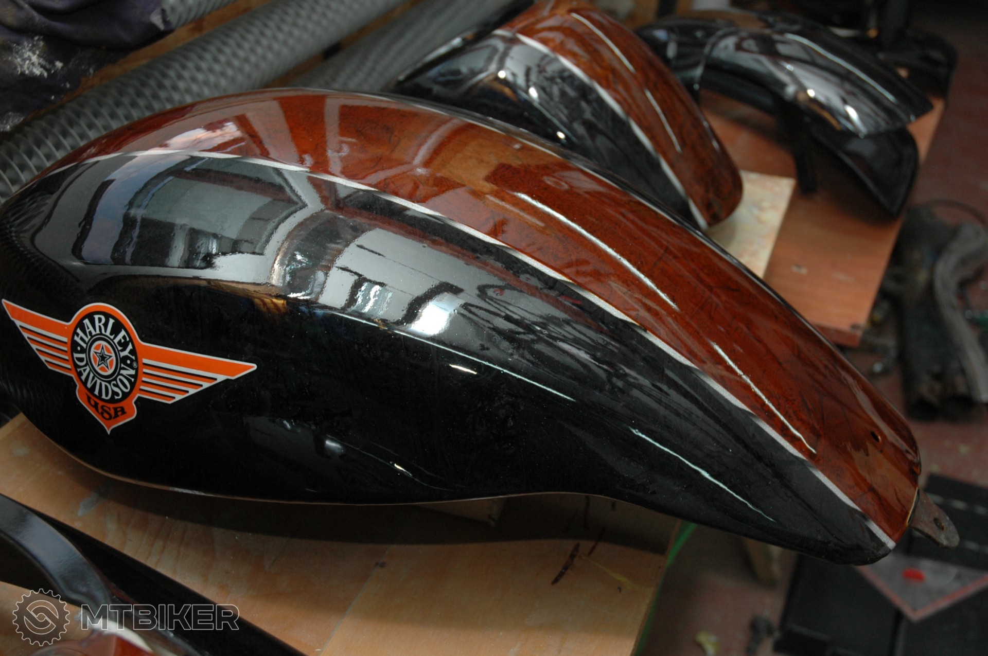

Tak pridavam foto uz skoro hotoveho "custom" laku... viem ze to nie je bicykel, ale je to aspon jedna stopa. Ta Candy color mala byt fire orange, ale je to skorej mahagon.. , este posledne lestenie a potom sup na masinu...
a pointa.... ze taketo cosi viem zreprodukovat aj na bicykel...
a tie bodky to nie je prach...to som len do laku pridal pol kvapky metalickeho zrna..
ddemo pekne, Este ako pises, prelestit a bude to dobre. Od akeho vyrobcu je ta Candy? Vacsinou je tmavsia, ked sa da viac koncentratu alebo viac vrstiev.
To HD logo je samolepka?
Ta Candy je od toho nestastnika z Kosic (streetkolor) co mi posielal farby 5 tyzdnov. A mne najprv isla do zlta, potom taka slamova farba, potom orieskova a na zaver takato mahagonova...ziadna fire orange sa proste nekonala... asi si budem musiet kupit zakladne farby a miesat si to sam...
