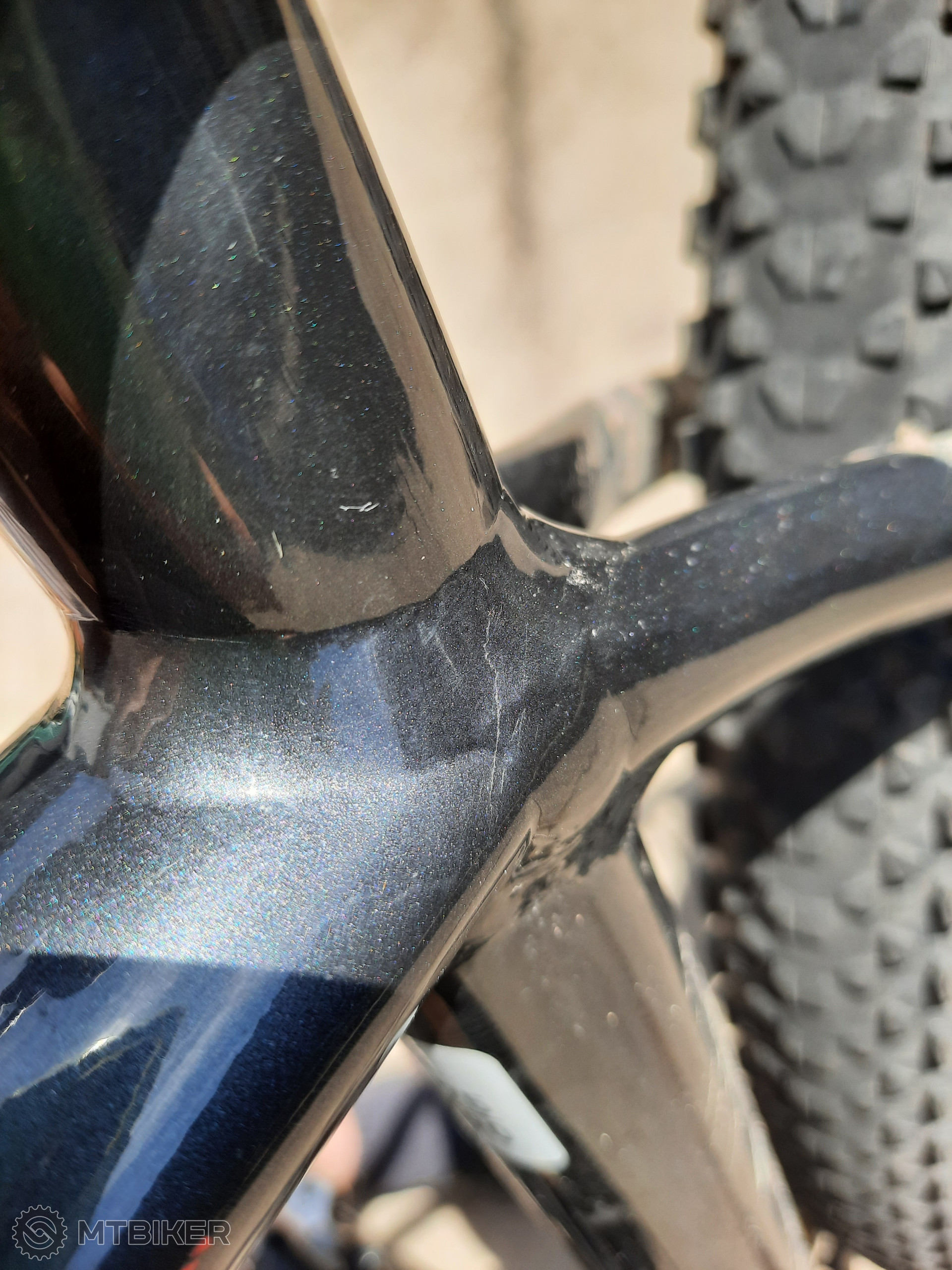

Mám podozrenie, že mi praskol hliníkový rám v oblasti sedlovej trubky. Najprv som si myslel že je to len vada na farbe... Ako by sa dalo so 100% istotou potvrdiť alebo vyvrátiť moje podozrenie?
Je to zavaritelne?
Ďakujem za prípadné reakcie
davemajzlan Skusil by som sa pozriet do vnutra ramu, ze ci je zlomeny ram, ked to nepojde vidiet volnym okom, tak na aliexpress treba hladat "Endoscope Camera", stoji to asi 10$. Co sa tyka laku, tak treba prelestit a bude vidiet, ze ci je to len suchnute od nejakej vetvy, idealne skocit s tym do autolakovne, tam to za 5 minut prelestia. Inac, podla mojho skromneho nazoru to vyzera skor na lak.
Suchanec od cohokolvek ti nespravi tak clenitu ryhu. Skoda casu na lestenie. To je prasklina, len otazne ci len lak, albo aj zvar.
Oznacit, sledovat ci nerastie.
Dnes som sa išiel len tak poviezt, aby som to lepšie odsledoval. Pred výjazdom som si označil začiatok a koniec "praskliny" fixkou. Keďže sa to máličko zväčšilo, nepochybujem o tom, že je to skutočne prasklina.
Z vnútra rámu to práveže dodnes nebolo vidieť, skúsim to zajtra pozrieť, keďže sa to zväčšilo smerom k trubke. Doteraz to bolo zrejme iba na zvare...
Myslíte si, že sa to bude dať zavarit?
Z vnútra sedlovej trubky už dlhšiu dobu pozorujem niečo ako prasklinu, ale vôbec to nie je v mieste tejto praskliny, je to v mieste spoja hornej a sedlovej trubky. Z vonku to vidno nie je.
Nájde sa tu niekto z okolia PN, kto by to skúsil zvarit?
Je to zavaritelne?
